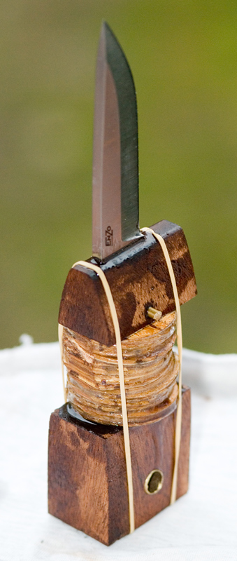

Ich stecke die Birkenrinde auf den Erl auf (ohne Klebstoff zwischen den Stücken). Dann verpresse ich das ganze (auf dem Erl) und stelle es für ca 1 Stunde bei 80 Grad Celsius in den Backofen. Dadurch wird alles sehr gut verpresst(man sieht, dass der Griff etwa1cm kürzer wird). Außerdem wird durch die Hitze wohl irgendwie (hört sich vielleicht blöd an) in der Rinde vorhandene Substanzen (Pech?) zu einer Art Kleber, der die Plätchen untereinander verbindet. Nach dieser Prozedur im Ofen veniete ich den Erl am Griffende. Der so entstehende Griff aus Rinde bearbeite ich dann. Wenn ich nun beim Finish immer weiter hoch gehe, wird der Griff von selbst wie poliert. Es entsteht ohne Wax etc. eine polierte, glänzende Oberfläche, die keinerlei Unebenheiten oder gar Spalten aufweist und kein Öl aufnimmt(Griiff einfach abspülen und schon ist er sauber) Der Griff ist dan wie eine Art "geschlossener" Block. Außerdem wird Birkenrinde in Skandinavien schon ewig für Messergriffe verwendet, die auch zur Jagd benutzt werden.

Das ist spannend, feive! Ich habe den Angelrutengriff aus 320 einzeln ausgestanzten Rindenscheiben mit Ponal blau unter hohem Druck (Gewindestange) zusammengeklebt, auf die Idee direkt mit dem Birkenpech zu kleben wäre ich ohne Deine Hilfe nicht gekommen - vielen Dank.
Hier mal eine eine Detailaufnahme meines Rutengriffes (Thuja-Maser / Grenadill):
Nun hat dieser Rohling ja am Ende der Angel kein Gewinde für einen Knauf und Birkenrinde ist zwar förmlich unzerstöhrbar, jedoch leider nicht für seitliche Belastungen geeignet. Falls ich mich für das Material entscheide, dürfte der Griff somit höchstens 9cm lang sein, das hintere Stück davon nicht aus Birkenrinde um einen vernünftigen Abschluß zu bekommen.
