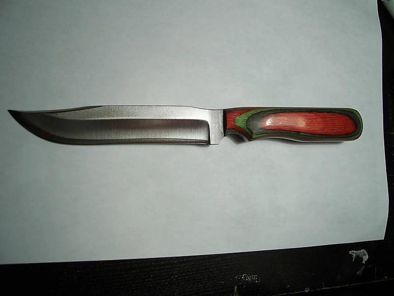

Hallo Experten
Hier einmal ein Bild von einem Bowie, das mich schon oft begleitet hat, viel leistete und dennoch nur mit dem Stahl nachgeschärft werden brauchte - und das, obwohl die Härte bei "nur" 55 HRC liegt. Ist eben ein optimal bearbeiteter 440 B.
Obwohl es kein kleines Messer ist - Gesamtlänge 45 cm, davon Klinge 30 cm - ist es für diese Größe schön leicht und sehr handlich. Die Klinge ist dünn ausgeschliffen, fährt man mit dem Daumen quer zur Schneide, entsteht ein Sound, der einem die Schärfe verrät (nicht meiner, wenn ich mich geschnitten habe, sondern der des Stahls). Mit der Spitze kann man sich leicht einen Splitter eintfernen. So einfach es optisch gehalten ist, so unproblematisch ist es zu handeln.
Etwas stört mich jedoch, und deshalb meine Frage: Sind die Finger feucht, klebt das Messer bestens in der Hand. Ansonsten, besonders wenn es draußen kalt ist, kann der Griff leicht aus der Hand rutschen. Gibt es eine Möglichkeit, dies zu ändern? Holz aufrauen würde mir nicht genügen, ich möchte erreichen, dass das Messer sofort schön griffig ist, z. B. durch Umwickeln mit - ja, genau das würde ich gerne erfahren - bestimmten Materialien. Es darf nicht zu dick auftragen, evtl. ein Textilband, das jedoch die entsprechenden Eigenschaften aufweisen muss.

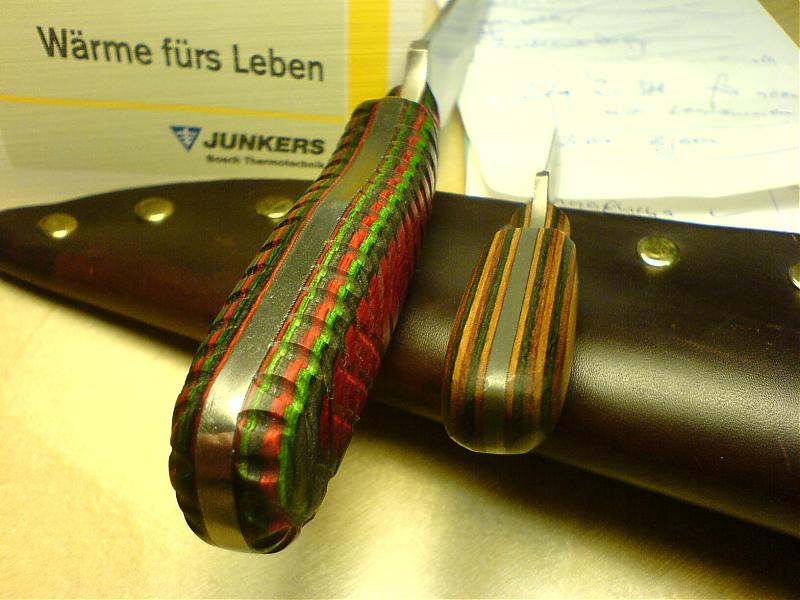

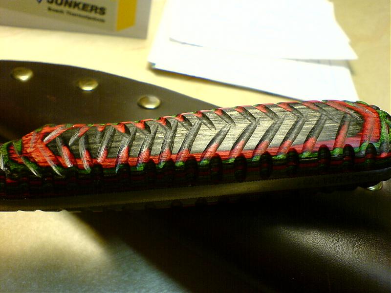

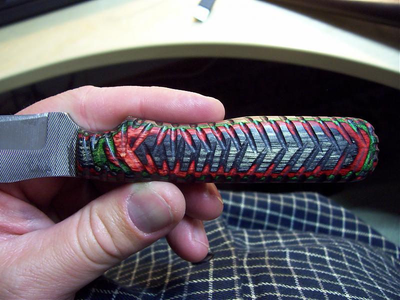

Mit einer dünnen Rundfeile, wie sie zum Schärfen von Kettensägen benutzt werden, kann man leicht den Griff so "riffeln", daß das Messer sehr sicher zu benutzen ist.
Als Beispiel ein vorher-nachher Anza (Kunsthandwerker bin ich nicht;) ).

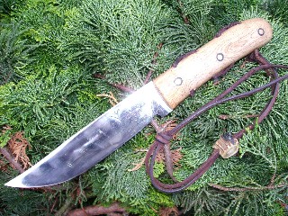

Ich habe das an einem großen Messer mit Rohhaut gemacht. Es ist eine Klinge von Cold Steel, aus Carbon V, also rostend. Firmierte unter dem Namen Red River. Die Klingen waren einmal bei Herrn Heinle superbillig.
Ich habe sie ein bisschen überarbeitet, dann den Holzgriff mit Raspel und Schleifpapier verjüngt und gerundet, dann umwickelt.
Ich weiss, was Du meinst, wenn Du von einem dünnen Messer redest. Klinge ist knapp 3 mm dick, 168 mm lang, bei einer Gesamtlänge von 295 mm , und das ganze Messer wiegt incl. Rohhaut gerade mal 185 g.
Und super scharf ist es, offenbar hat die Wärmebehandlung nix versaut. Und für fast alles gut. Ich liebe dieses Messer, und wenn ich ein großes brauche, ist es dabei.
Ach so, sieht etwas komisch gewickelt aus, fasst sich aber gut an. Ich habe die Haut nass gewickelt.
Je länger man das hat, umso griffiger wird das ganze.
Und, rockwell, ich mag solche Messer: wenn man die Klingenspitze auf die Tischplatte aufschlagen läßt, dann wippt das Messer mit hell klingendem Geräusch auf und nieder. Und wenn man mit dem Daumen quer über die Schneide fährt, dann tritt genau dieses Geräusch auf, das Du erwähnt hast.
Ach ja, wenn Du wickeln willst, lege um das Ende eine kleine Schlaufe, die Du mit einwickelst, jedenfalls ein paar Rundungen lang, dann wickelt man unter den Enden der Schlaufe, so dass man nachher an diesen Enden der Schlaufe den Anfang der Wicklung unterziehen kann. Is klar, was ich meine?

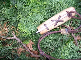

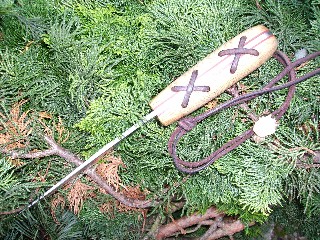

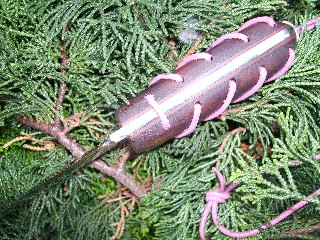

Du hast ja schon schöne Antworten bekommen, ich kenne das Thema aus eigener Erfahrung und habe mir mit folgenden Massnahmen geholfen.
Vielleicht hilft es Dir auch?

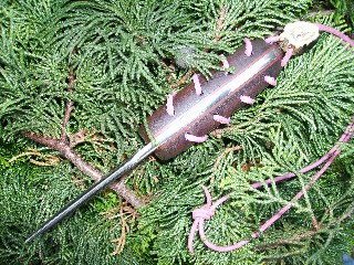

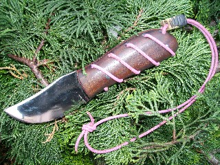

Hallo.
Ich habe mir jetzt mal das Messer angesehen.
Um die Optik nicht zu ruinieren, - sorry, aber Schrumpfschlauch und Tennisschlägerband sind schon recht derbe Vorschläge, - würde ich zwei dünne Messingdrähte miteinander verdrehen und die dann um den Mittelteil des Griffes wickeln. D.h. vorne und hinten jeweils einen guten Zentimeter frei lassen. Die Enden des/der verdrehten Drähte kann man ganz prima in ein passend gebohrtes Loch mit Epoxy einkleben.

@Reinhold: Das ist mal eine echt pfiffige Idee!
... und auch der von Chamenos eingebrachte Vorschlag mit den Drähten ist bestimmt einen Versuch wert.
