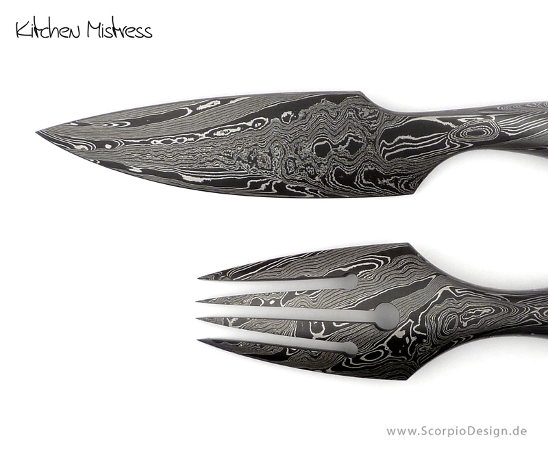

aus der Serie Black Kitchen Mistress gibts mal wieder was neues:
Ein Grillbesteck für die Fressorgie der gehobenen Kategorie :D
Die Gabel ist von ihrer Form eher zum Aufspießen als zum Schaufeln geeignet, aber seien wir mal ehrlich: Salate etc. sind doch eigentlich Nebensache. :steirer:
Damit man das Besteck auch zu jeder sich bietenden Fleischfeuerung mitnehmen kann, soll dazu noch ein Lederetui entstehen. Eine grobe Idee dafür habe ich, werde aber die Details und die Ausführung vertrauensvoll in die ledergewohnten Hände von Nils (k-nives) geben.
...aber erst nach den Feiertagen. Das Wetter ist gut und eigentlich muss man sowas ja auch mal ausprobieren... ;)
Black Carver III
Damast (1.2842 / 60Ni20), CrNi-Stahl, Oryx-Horn
Messer - Gesamtlänge: 25 cm
Messer - scharfer Bereich: 9 cm
Gabel - Gesamtlänge: 21 cm
Viel Spaß beim Schauen!

Wie hast du das eigentlich mit den Zinken gemacht ? Erodiert , gefräst oder gar gefeilt ?
Moin,
geht super mit einem Hand-Erodiergerät :steirer:
Nee, im Ernst:
Um zu vermeiden, dass sich die Zinken beim Härten gegeneinander verziehen (da sieht jedes Zehntel schon sch... aus), habe ich die Einschnitte nach dem Härten gemacht. Dazu eignet sich eine wassergekühlte Diamant-Trennscheibe (Fliesenschneidemaschine ausm Baumarkt). Das geht zwar nicht so schnell, macht dafür aber ein extrem unangenehmes Geräusch... :hehe:
Um das Ganze zu vereinfachen, hab ich vor dem Härten schonmal Reihen von Bohrungen reingemacht, so muss nicht so viel Material zerschliffen werden. Die größeren Bohrungen an den Enden der Spalte natürlich auch schon vor dem Härten.
Die Form der Zinken kann mit der gleichen Maschine recht gut hingeschliffen werden (an der Fläche der Scheibe). Den Rest (Finish) dann gaaaanz vorsichtig (wegen Überhitzung) am freilaufenden Band bzw. von Hand.
Viel Äktschn, aber besser als ne verzogene Gabel und alles nochmal von vorne machen.

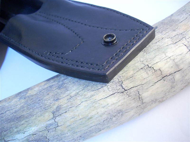

Die grobe Idee von Gunther hatte was, aber die Planung und das Nachdenken darüber hat meine letzten naturfarbenen Haare ergrauen lassen, darum eine klassische (langweiligere?) Lösung:
