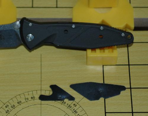

Ich hab die Einlagen bei meinem MSE auch so entfernt, mit Fön heißgemacht (und mir sogar schön die Finger beim Anfassen "überhitzt") und dann von Zeit zu Zeit probiert, ob die Einlage sich schon lösen läßt. Von alleine abgehoben hat sich bei mir nichts.
Zuerst habe ich versucht, mit der Nadel am Rand einzustechen, ging aber eher schwierig, allerdings ist ungefähr in der Mitte der Einlagetaschen jeweils ein Loch (von der Innenseite des Messers gut zu erkennen) – da kann man gut ansetzen, um das Tape hochzuheben.

Äh, nein. Ich hab das Loch sozusagen von unten anvisiert und dann von oben (Griptape-Seite) an der Stelle die Nadel eingestochen. Dann hat man gleich einen kleinen Hebel und kann das Tape damit hochziehen. Ergibt sich ganz von selbst, wenn man das ausprobiert.
Fällt mir jetzt gerade noch ein: ist schon etwas her, aber ich glaube, ich hab auch einen Draht zurechtgebogen, um von unten her hochzudrücken.

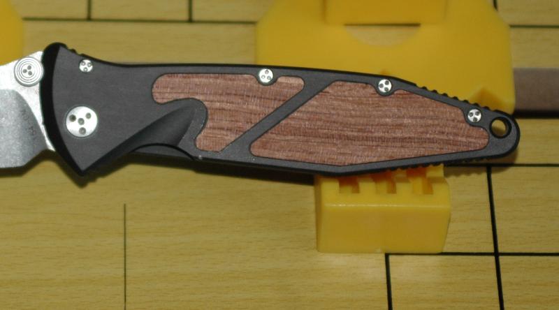

Anbei ein Bild auf dem man die "Demontagelöcher" besser sehen kann - sowie die verbeulten Originalinlays - und eins mit Beispieleinlagen. :hehe:
Rolf

Also bei meinem MSE habe ich 0,5mm Ebenholzfurnier eingelegt, und das schließt plan ab. War eines von den ersten, noch mit Tip-Down-Clip (also Gen. 1).
