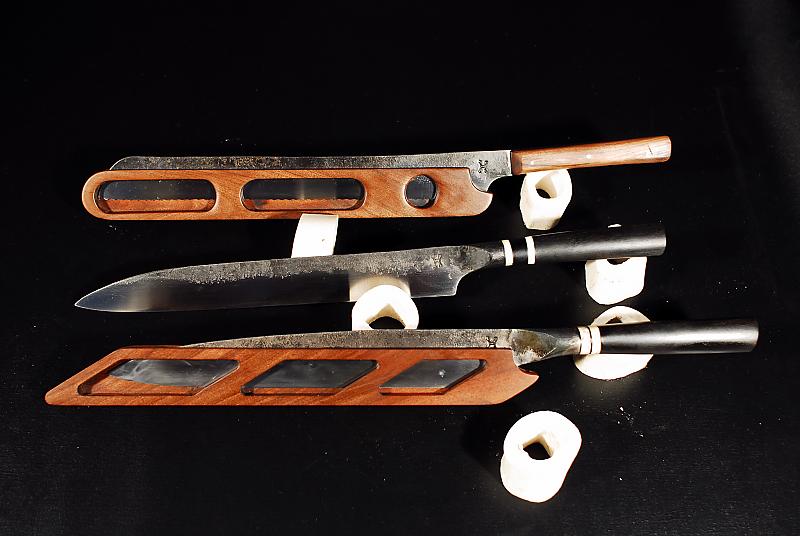

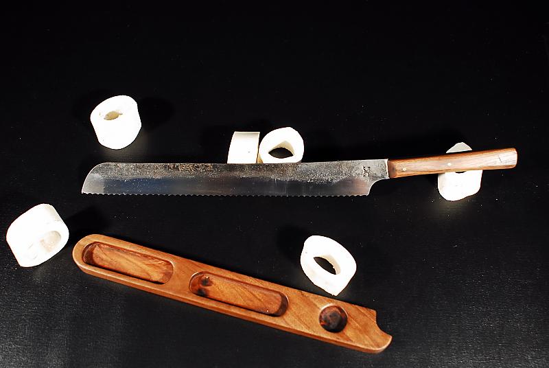

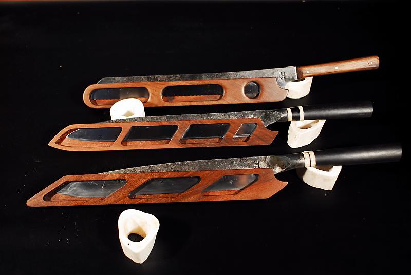

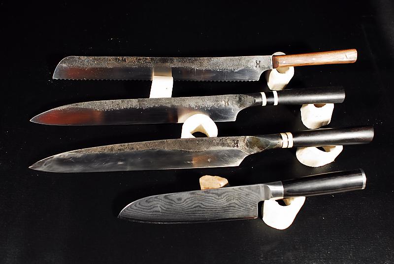

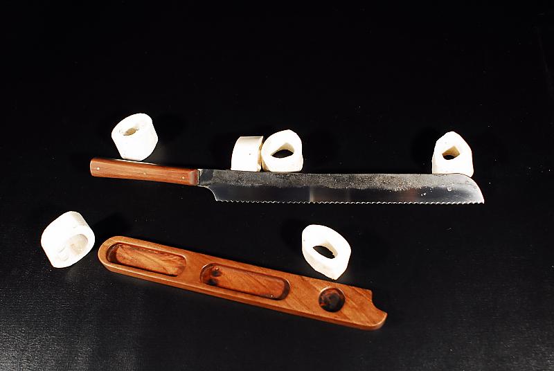

hallo zusammen
jetzt hat's mit den fotos so einiger massen hingehauen.

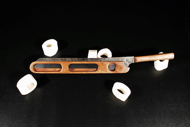

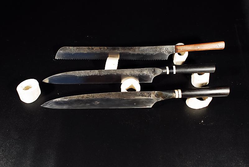

als ich die erste scheide zu dem vordersten der dreien gemacht habe,wollte sie von der form her einfach nicht mit dem messer harmonieren.also habe ich eine neue gemacht(dieses habe ich euch schon im"grosses update für meine küche" vorgestellt).
als ich dann die erste scheide betrachtet habe lag es auf der hand.ein schnuggliges brotmesserchen musste her.und nun ist es vollbracht.
klingen länge: 31cm(der gezahnte teil)
höhe: 4cm
dicke:4-2mm(die ersten 5cm)rest 2mm.
gesammt länge:46,5cm
stahl:kugellager
griff und scheide nussbaum.

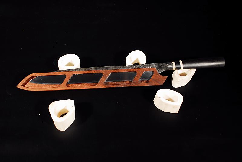

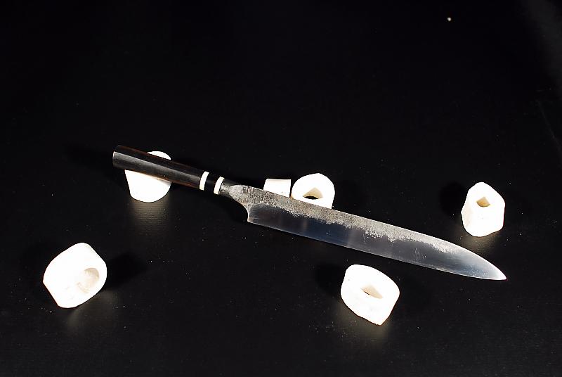

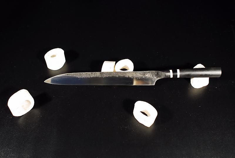

das dritte im bunde ist das ersatz auftragsmesser(da ich das vorderste ja für mich behalte)
klingen länge:28.5(schneidenter teil)
höhe:3.9cm
dicke:2mm
gesammtlänge:45cm
stahl:1.1545
griff:knochen/büffelhorn/ebenholz die scheide kommt vermutlich morgen dazu und wird im ähnlichen stiel ausfallen.
als vergleich habe ich noch das grosse santoku von kai shun dazugelegt.:teuflisch
.ok vileicht hab ich nen knall.
ich hoffe sie gefallen
jetzt bin ich mal auf eure meinung gespannt.

also mir gefällt das Set. Das muss schon ne tolle Küche sein, wo die rein dürfen.:super:
Gruss
Tom
Sehr schöne Geräte!
Besonders das Brotmesser mit Säge finde ich gut.
Das kann man schließlich täglich benutzen.
Sind die Zähne gefeilt oder reingedrehmelt?
mfG. Hartzahn
Deine Messer sind echt Spitze:super:
Das Brotmesser ist natürlich die Krönung. Sowas habe ich noch gar nicht gesehen.
Ciao Sven
Gratulation,
Falls du einen Knall hast, dann mach auf jeden Fall weiter so!!!!
Die größte Harmonie hast du bei dem Brotmesser erreicht. Griff und Scheide aus dem selben Material. So hätte ich es auch "haben wollen".
Werde deine Vorlage mal als Anregung im Hirn behalten, wenn ich mal was für die Küche meiner Frau machen sollte. Ich hoffe das ist OK so?

die zähne des brotmessers sind mit einer wellenscheibe gemacht.war gar nicht so einfach das freihand einigermasen hin zu bekommen.

ich habe diese woche noch die scheide für das letzte gefertigt und es heute geschärft.zur schärfe sag ich nur"ein echt fieses grinsen bekomme ich schon beim gedanken daran".:irre:
nächste woche bekommt es mein kunde.nur den preis muss ich mir noch überlegen.vieleicht ein paar kilo käse,da er ja einen käseladen führt.:steirer:

Grüß dich, Hano
Tolles Küchenequipment!! Rustikal, praktisch und unverwüstlich sehen deine Messer aus. Gar nicht einfach, so lange Klingen zu härten, ohne großen Verzug zu bekommen.
Irgenwann schmiedest du auch Töpfe und Pfannen, ich sehs kommen:D
Ich möchte mal was zu deinen Messer"Garagen" sagen:
Top- Idee und sehr akkurat gemacht! Da muß man erst mal drauf kommen.
Blöd, daß mir sowas nie einfällt;)
Welches Holz verwendest du? Sieht nach Palisander oder Teak aus.
Gruß, Peter
hallo
peter:eek:k du bist vieleicht nicht selber drauf gekommen.aber anwenden darfst du's ja trotzdem.:D
ne in diesen fällen hier ist es bei allen drei nussbaum
