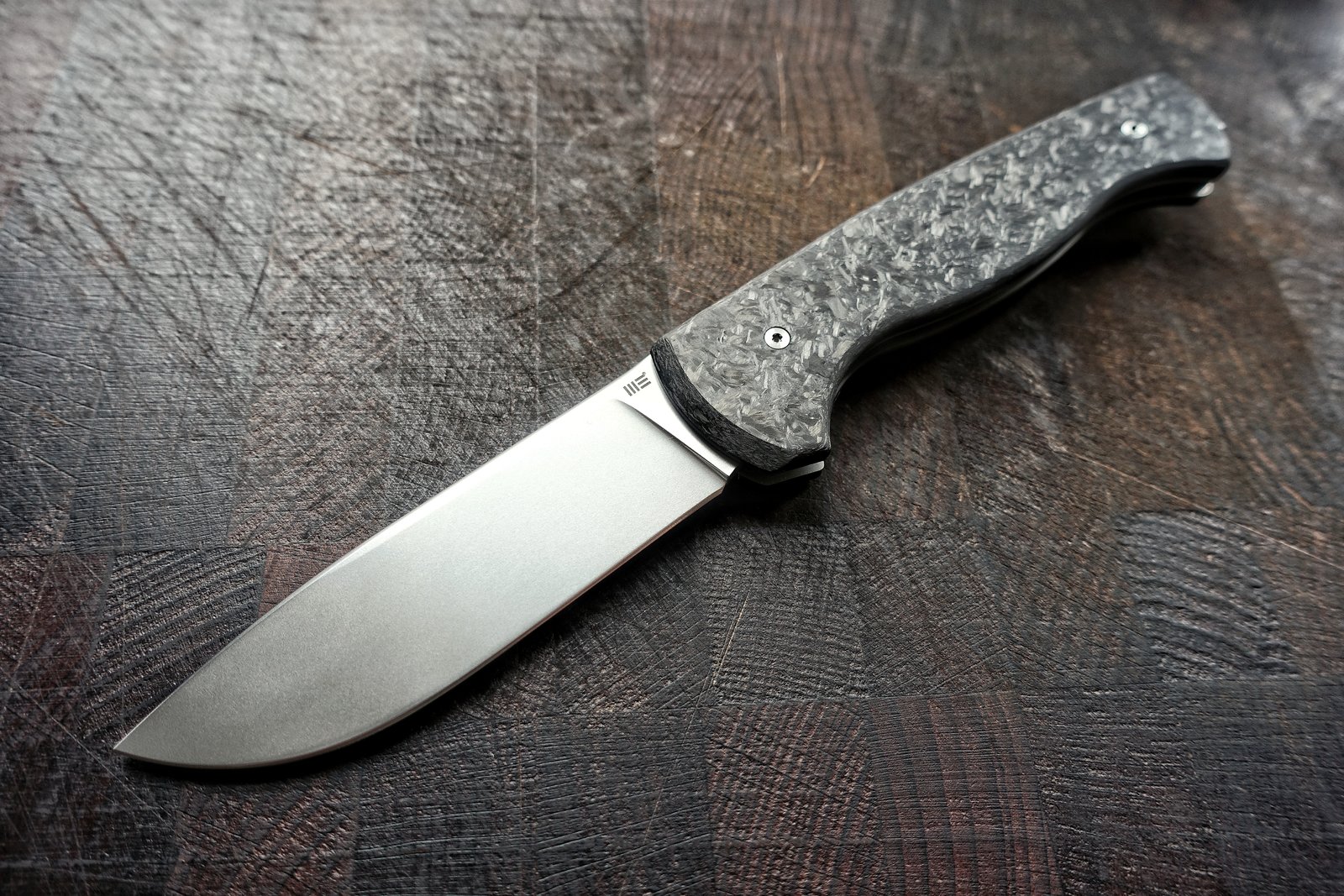

We Knives 925 MRF - S20V und Carbon, sehr zeitloses Design - spricht mich total an - 250€

Mit dem 925 MRF kann man nichts falsch machen... das ist im Moment ja auch wieder verfügbar. Obwohl ich die Version von Reate besser finde, aber die gibt es leider nicht mehr. Viper Hug kann ich auch empfehlen (y) Mit dem Fox meinst du bestimmt die Titan Variante...für ein edc aber ganz schön schwer... oder gibt es die auch ohne Titan als Magnacut? Ach gibt es doch auch mit Micarta fällt mir gerade ein :) :)

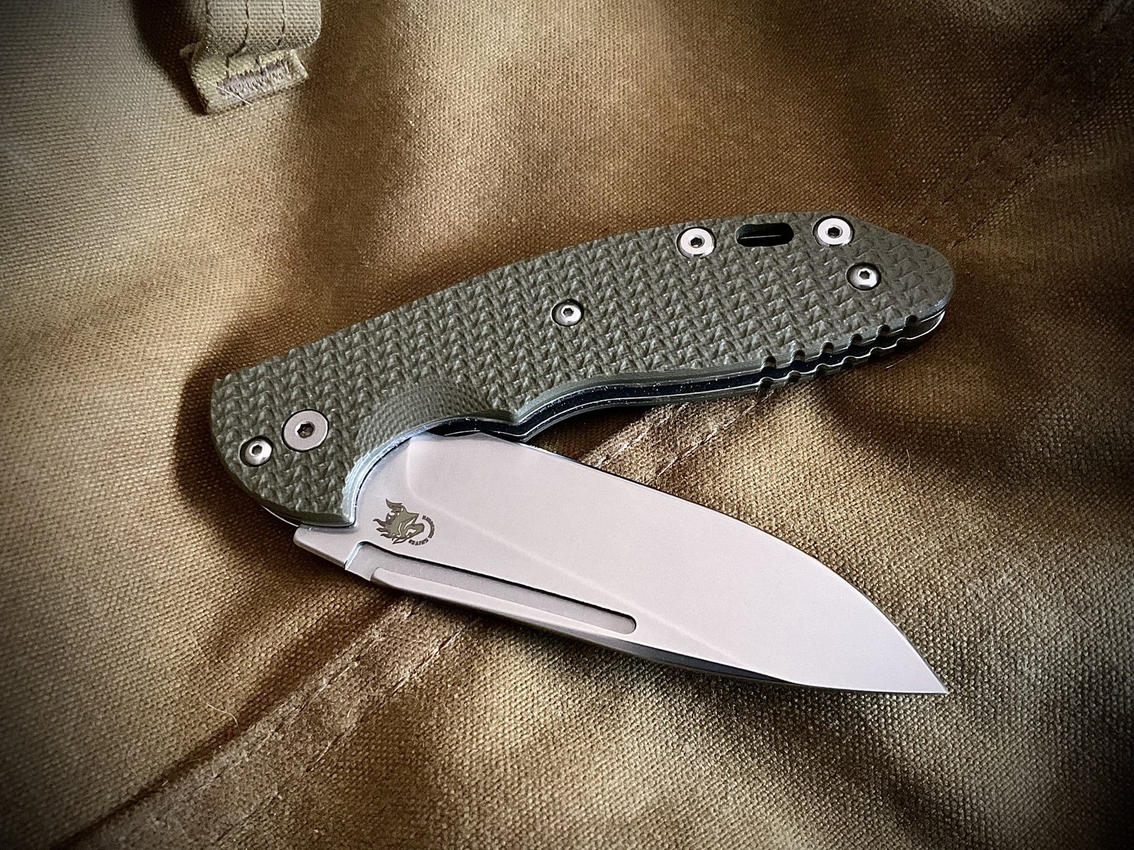

Hinderer Slipjoint

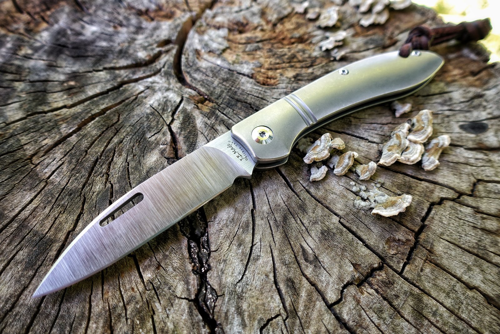

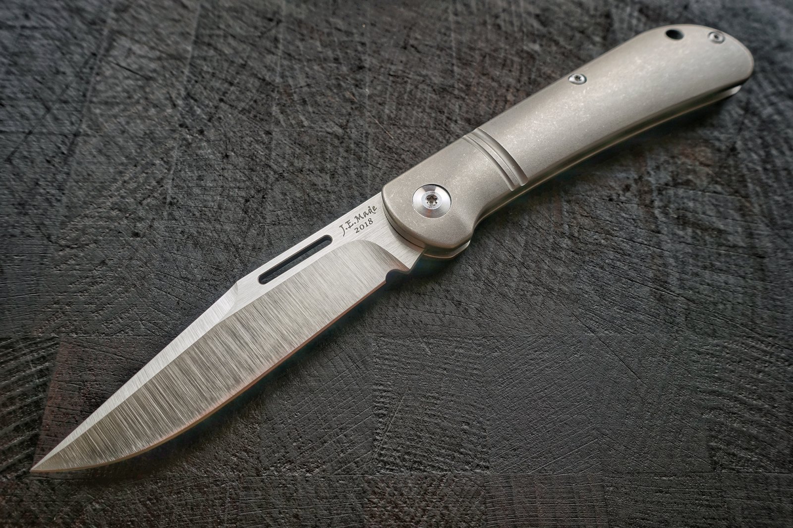

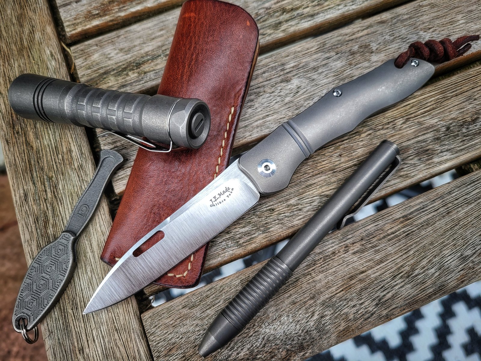

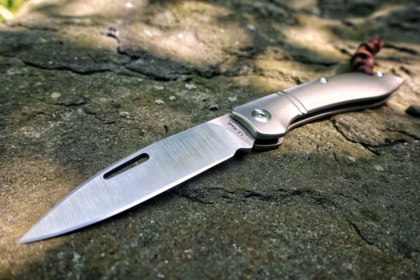

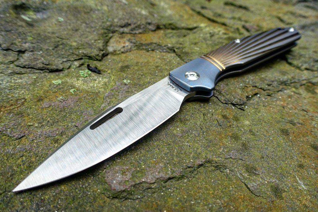

Ich würde noch die Slipjoints von J.E. Made Knives ins Rennen führen:
J.E. Made Knives (https://messerdepot.de/de/jemade-knives/)
Insbesondere das Modell "Combustion" passt zu deinen Suchkriterien.
Den Großteil der hier erwähnten Messer hatte oder habe ich in Besitz oder hatte sie in der Hand. Dennoch würde ich das Verarbeitungsniveau der J.E. Made Messer an vorderster Stelle sehen. Ich habe inzwischen vier Slipjoints des Herstellers und konnte keinerlei Makel erkennen:
Was mir an den Modellen insbesondere gefällt, ist die vergleichsweise beruhigend hohe Federspannung, die das Risiko eines ungewolltes Einklappens reduziert.
Das WE 925 MRF wäre aus meiner Sicht aber ebenso eine sehr gute Wahl. Hier gefällt mir neben der WE-typisch sauberen Verarbeitung insbesondere das ausgewogene Verhältnis von Gewicht (94g) und Klingenlänge (87,3mm). In Kombination mit dem Cran Force vermittelt das Modell das Gefühl eines vollwertigen Klappmessers.

JE Made Knives hatte ich nicht auf dem Schirm und dank deiner schmackhaften Bilder habe ich nun ein „Combustion“ bestellt. Du solltest Kommission verlangen ;)
