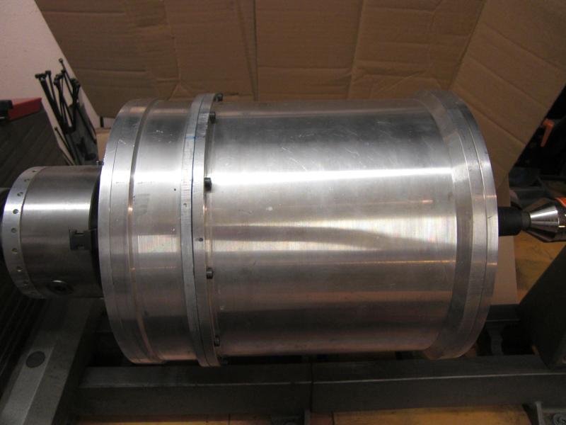

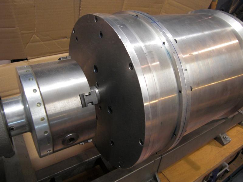

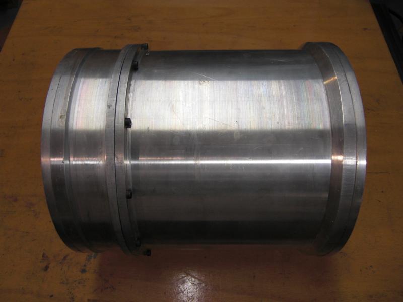

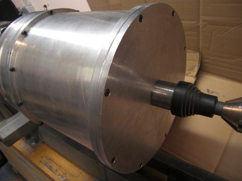

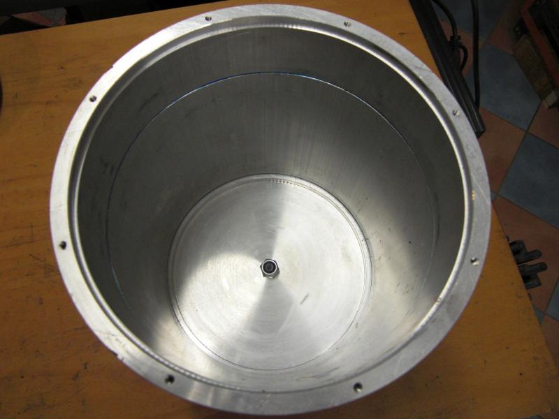

Hallo Messerfreunde,
habe eine große Aluminium-Trommel abzugeben, welche zum trowalieren auf einer Drehbank eingesetzt werden kann.
Die Trommel kann in einer Dreh- oder Drechselbank eingespannt werden - antriebsseitig in ein 3 oder 4-Backen Futter und
im Reitstock im Mitlaufkörner (oder entspr. Aufnahme).
Techn. Daten der Alu-Trommel
Innenmaße (Füllvolumen): Durchmesser 220mm, Höhe 245mm
Außenmaße: Durchmesser 240mm, Höhe 275mm (Drehbank mit Spitzenhöhe 125mm ist also ausreichend)
Wandungsstärke: 8mm
2 Deckel mit Passung, 8-fach verschraubt
Trommel ist mit dauerplastischer Dichtmasse abgedichtet und kann daher mit Compound oder sonst. Flüssigkeiten betrieben werden
Aufnahmezapfen Antriebsseite: 30mm
Aufnahmezapfen Reitstockseite: 40mm
Mit entsprechenden Trowaliersteinen und Compound können verschied. Arbeitsgänge wie Entgraten von Metallteilen (Klingen, Platinen, Spacer etc.)
oder auch das Anbringen eines Stonewash-Finish durchgeführt werden.
Preis: verkauft!
Thomas
