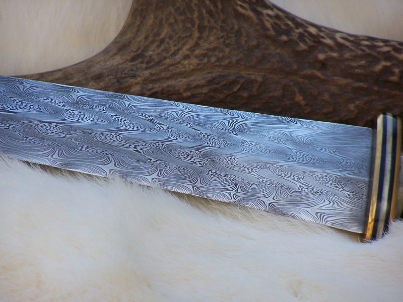

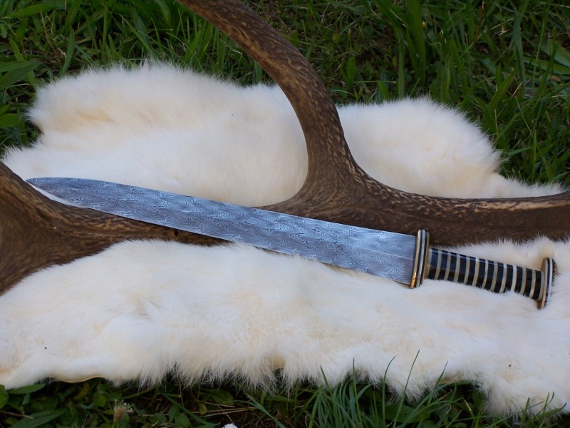

Wie schon der Titel sagt möchte ich Euch heute einen Dolch vorstellen, den ich leider nicht selber gemacht habe, aber mein Freund Jörg Heckel,
die Forumjaner die beim letzten Forum´s Treff beim Steffen Dammann waren kennen Ihn ja schon.
So nun aber zum Dolch!
Die Gesamtlänge des Dolches beträgt 460mm Klingenlänge 326mm der Klingenkörper besteht aus 3 Bahnen trodierten Mosaikdamast aus 2 X 144 Teilen und die Schneidleiste aus 63 Lagen Schichtdamast trodiert, das verwendete Material der gesamten Klinge besteht aus C60 und 90MnCrV8 1.0710/1.2842

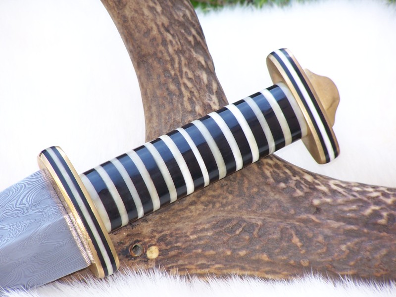

Der Griff, Parierelement und Knauf besteht aus Schmiedebronze und Büffelhorn, Büffelschienbeinknochenplatten.
Viel Spaß beim anschauen

Hallo Joe,
absolut klasse, wunderschön :super:
Vielen Dank, dass Du die Bilder eingestellt hast
(auch wenn das Superteil nicht von Dir ist).
Hallo Joe,
ein schönes Teil :super:, hatte ja schon das Vergnügen bei Steffen es zu befummeln und ausgiebig zu betrachten. Glückwunschan Euch beide für diese tolle Arbeit.
Gruß Kuno
Hatte das gute Stück auch schon in den Griffeln und muss sagen: Sauber!:super: Kommt auf den Fotos nicht so rüber, aber dies ist ja meistens so.
Viele Grüsse an Euch Eisenkolpfer
Steffen
da hat jörg ein richtiges vorzeigestück gemacht!:super:
perfekt geschweißter komplexer damast in historischer form-
ich konnte das teil am mittwoch fast nicht aus der hand legen..
macht weiter...und zeigt uns eure arbeiten!
gerhard
@Joe847
Toll, einfach supertoll!
Mehr ist garnicht nötig zu sagen zu dem Gerät! Sauber gemacht.
hochachtungsvoll, Hartzahn
