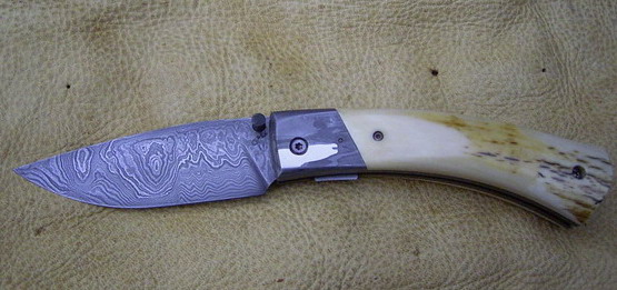

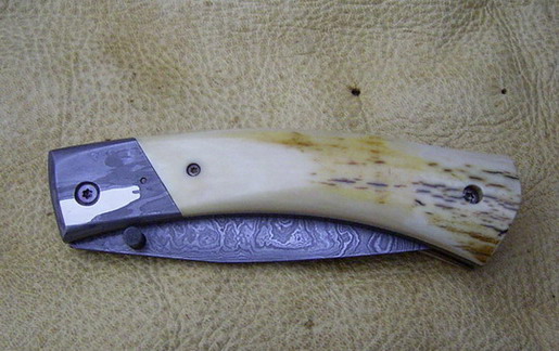

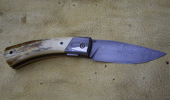

Ein grßes Klappmesser auf Kundenwunsch gebaut ist heute fertig geworden.
Klingenlänge 115mm; geschlossen 135mm; Klingenhöhe 33mm, Klingenstärke 3,5mm.
Wilder Damast ca 400Lagen, Kettensägennickeldammast Backen, Mammutelfenbein mit Kohlefaser 0,5mm hinterlegt.
Platinen 3mm Titan wärmegefärbt mit eingefräster Feder.

Hallo Uli
Ich hoffe mein bestelltes wird auch so ein Traummesser wie das hier,gratuliere!!!

Hallo Uli,
Es ist ein sehr schönes Messer !!! :staun:
