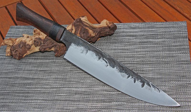

....ein ziemlich großes Kochmesser,
dafür war es eigentlich gedacht.
Aber als großes Outdoorteil passt es auch ganz gut.
-Gesamtlänge 44cm
-Klingenlänge (ab Griff) 29,3
-Schneidenlänge 27cm
-Klingenhöhe 58mm+
-am Griff ca. 6mm dick zur Spitze hin gaht es auf ca. 3mm zu.
Griffmaterial ist alte Eiche (aus einem alten Holzbalken aus einem abgerissenen Haus)

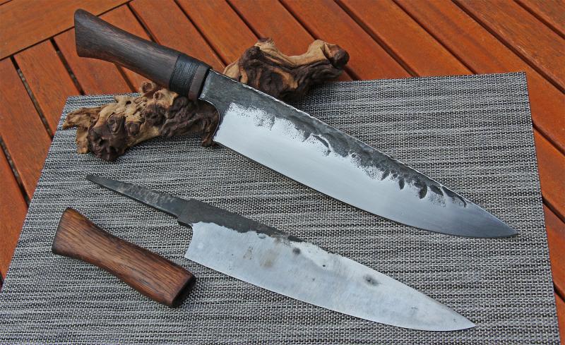

das fertige Messer aus 1.2552
das fertige Messer aus 1.2552 (oben)

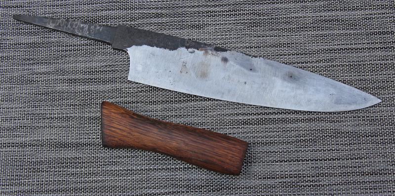

und darunter ein Nachbau für einen Kunden
aus ca. 500 lagen 75Cr1
die rohe Klinge noch ungehärtet aus ca. 500 lagen 75Cr1 und dem vorgefertigten Griff aus alter Eiche.
Das Material für das Messer war der Überschuss aus einem Paket für ein Katana.
500 Lagen 75Cr1 in der Schneide
250 Lagen Ck45 im Rücken
400 Lagen Ck60 links
und
400 Lagen Ck60 rechts
als Seitenlagen
Das Stück ist noch in Arbeit.
