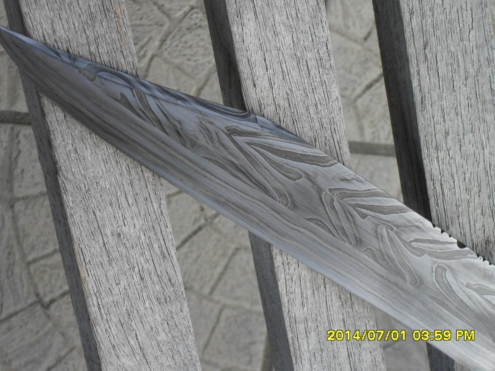

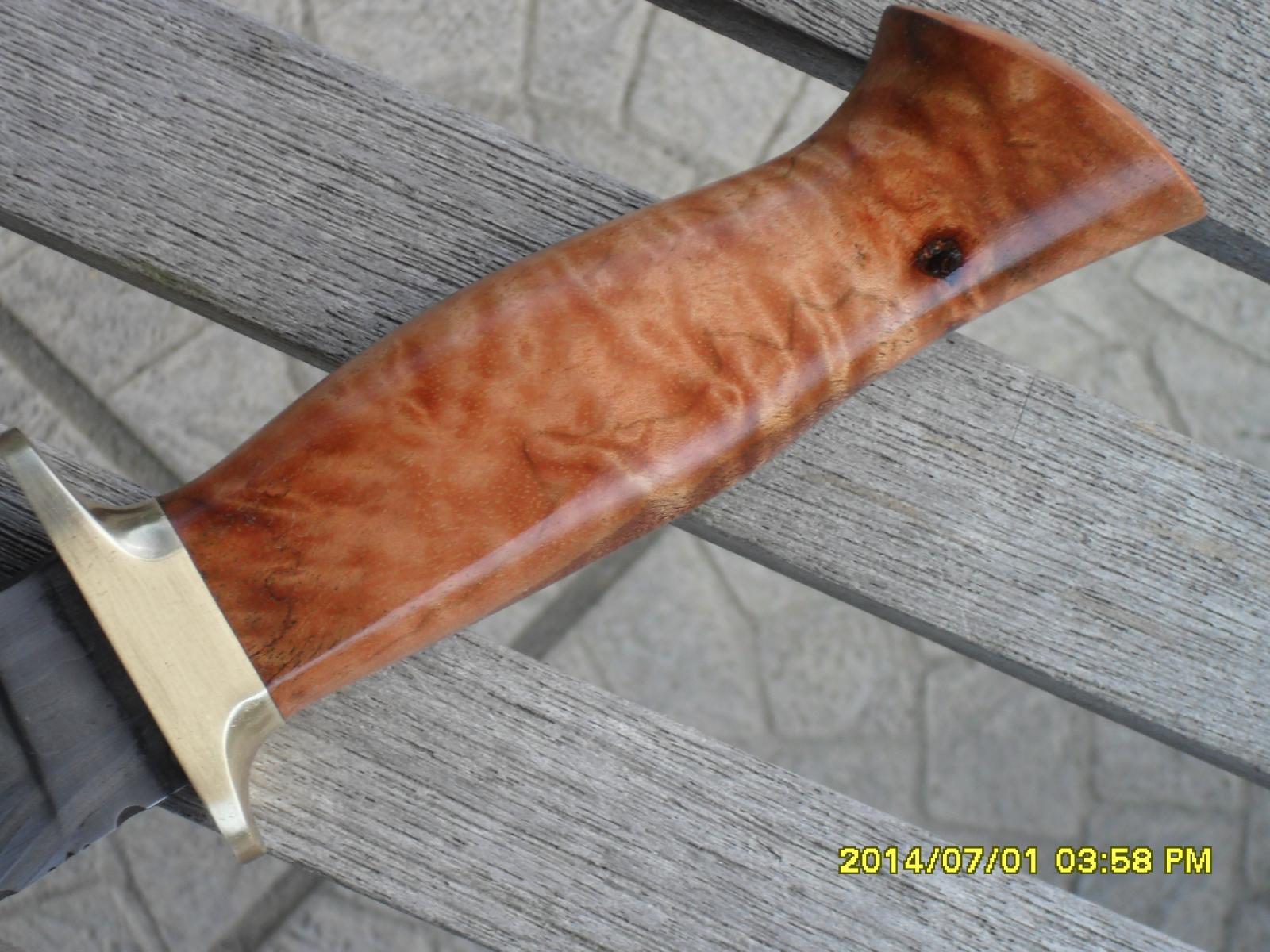

nach einiger Abstinenz möchte ich auch mal wieder etwas zeigen. Momentan steh ich auf große Bowies, das letzte Ergebnis meiner Bemühungen ist das:
Klingenlänge 220 mm, Klingenbreite 32 mm, -dicke 6 mm, Torsionsdamast aus St37 und C 45 mit aufgesohlter Schneide aus 2842 und Feile. Parierelement ist Messing, der Griff irgend ein Tropenholz, weiß nicht mehr, welches.
Merci fürs kucken.

Hallo Manni,
dieses Bowie ist wunderschön in meinen Augen:super:! Meinen Respekt hast du.

Tolles Teil!
Am besten gefällt mir das Muster des Damastes und die Griffkontur !

Hallo Manni,
die Klinge und das Parierelement haben eine tolle Form, einzig das Damastmuster gefällt mir nicht so gut.
Die Griffform sieht auch richtig gut aus. Ich finde sie erinnert stark an nordische Messer, interessanter Mix. :super:
Das Holz gefällt mir richtig gut. Schade, dass du nicht mehr weisst was das für ein Holz ist - würde mich echt interessieeren.
