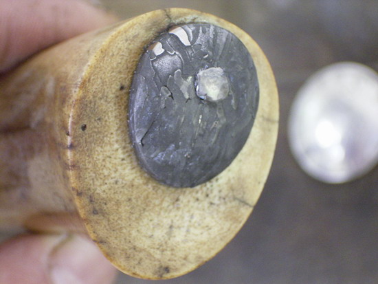

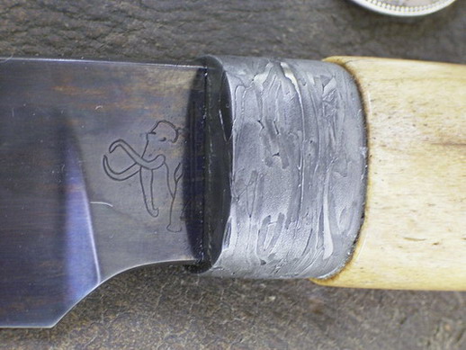

Die brünierte Klinge ist aus 1.2550 geschmiedet mit balligem Klingenquerschnitt. Dieser Stahl hat nicht so viel Kohlenstoff, aber er ist wahnsinnig taff.
Durchgehender Erl hinten vernietet.
Zwinge aus Kettensägendamast mit Nickeleinlage, Griff Seekuhrippenknochen geölt.
Grüße Uli
