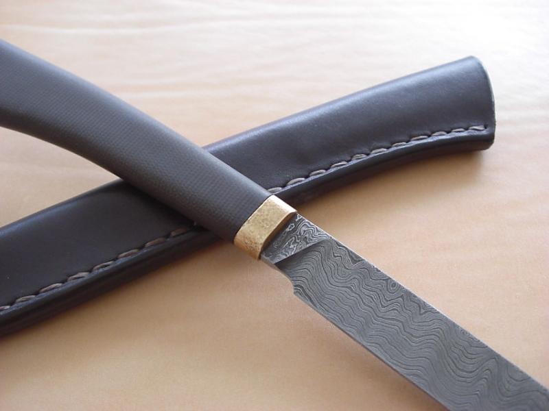

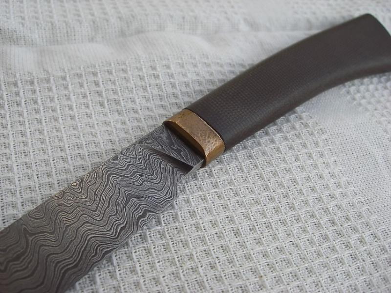

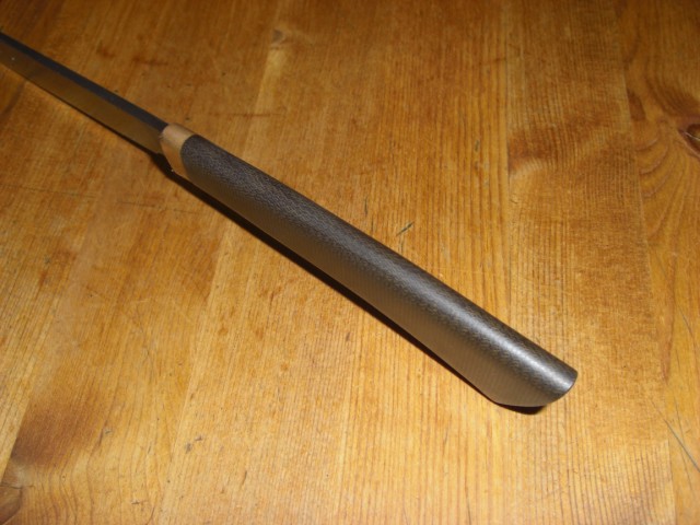

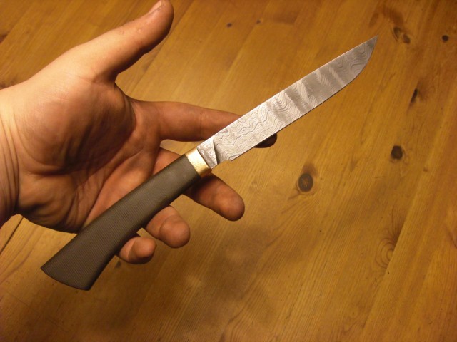

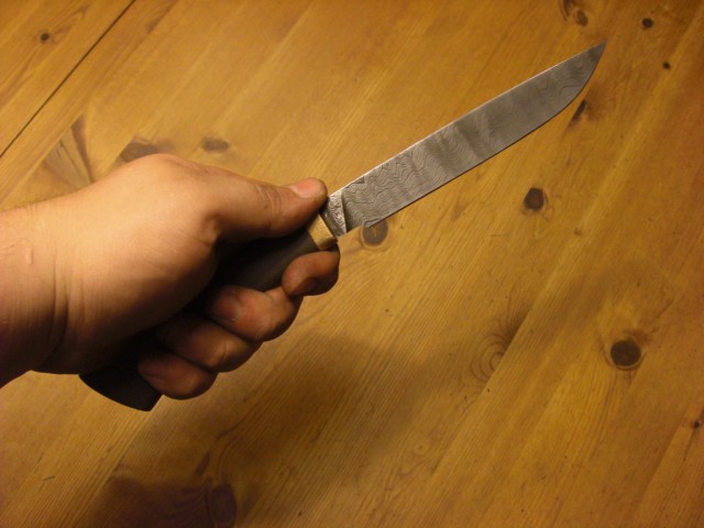

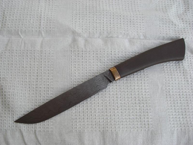

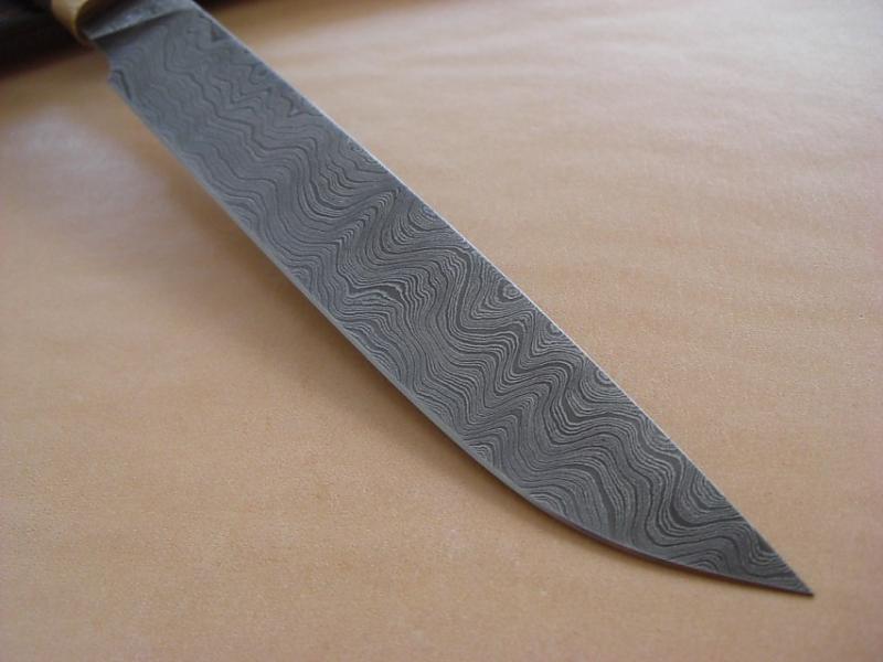

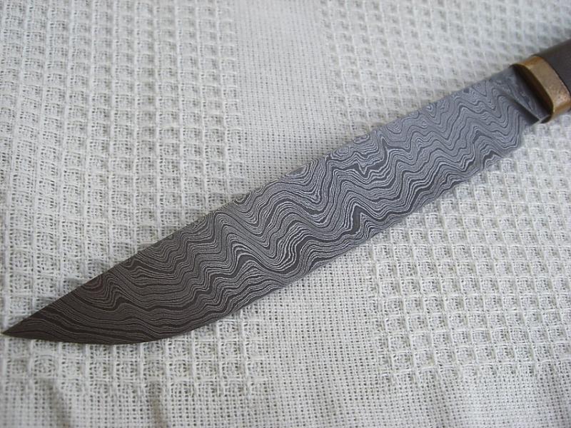

Guten Abend,
heut gibts nach längerer Zeit mal wieder ein neues Messer. :- )
Das Messer ist dem Griff ähnlich wie die Micartaspitzerl nur diesmal mit einer gehämmerten Bronzezwinge.
- Klinge ist aus 1.2767 und 1.2842
- Bronzezwinge, gehämmert
- Griff aus einer Micartaschale 10 mm breit
- Gesamtlänge 275 mm davon 146 mm Klingenlänge
- Klingenstärke 3,2 mm
Der Erl geht 60 mm tief in den Griff.
Hoffe euch gefällts
Beste Grüße
Moritz
