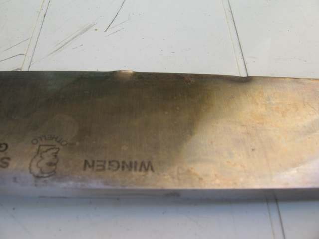

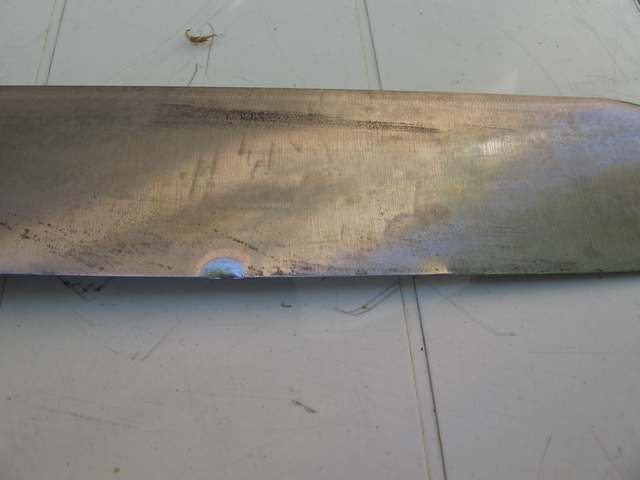

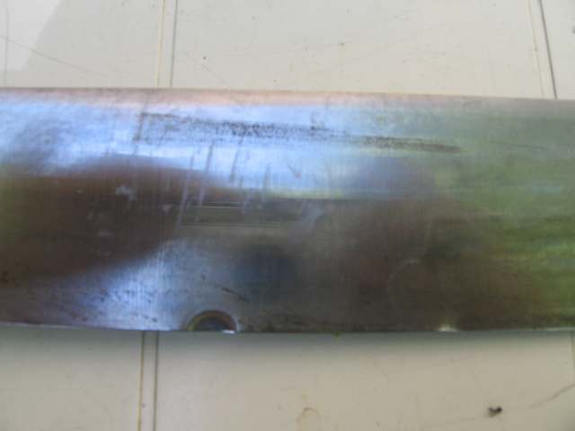

Ich habe am Wochenende eine kleine Tanne umgelegt und zerkleinert (ca. 1,5 m, 7-8 cm Stammdurchmesser). Das Holz enthielt keine Nägel o. Ä. und war recht weich ... wie offenbar auch die Klinge (siehe Fotos).
Da ich das Messer schon vor einigen Jahren in einem berüchtigten Online-Auktionshaus erworben habe, werde ich mit den Dellen wohl leben müssen.
Meine Frage an die Profis: Ist das normal oder eher Ergebnis eines schlechten Stahls bzw. eine unsachgemäßen Wärmebehandlung? Oder lässt sich das per Ferndiagnose gar nicht entscheiden?
Ich kann mir nicht vorstellen, dass die aktuell im Forum vorgestellten KAMFT-Prügel ähnlich empfindlich sind...

Hallo Dirkb,
großes Messer? Welches? Der Anschliff kommt mir küchenmesserähnlich vor. Kannst Du mal ein Bild von dem ganzen Messer zeigen?
.......Frage an die Profis: Ist das normal ......?
Was letzteres angeht, da kannste aber mal sicher sein. Außer Harzresten würde man nach dem Zerlegen einer Tanne an meinem Messer nix finden. Und das wäre bei so einem Tännchen auch bei meinen Küchenmessern nicht anders.
Das Messer war offensichtlich Schrott. Was allerdings daran Schrott war, ob Stahl, WB oder Geometrie, lässt sich leider aus der Ferne nicht beurteilen.
Naja, aus Schaden wird man klug. Und damit leben musst Du auch nicht. Schleif die Scharten 'raus und degradiere das Teil zum Pflanzporkel im Garten. :D

@cheez: Du hast recht, die Scharten sind keine, sondern Dellen (also weicher Stahl...?)

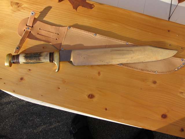

@AchimW: anbei 2 Fotos des ganzen Messers und zusätzlich die Maße: Klinge 31,5 cm bis zum Griff, Höhe 4,3 cm max., Flachschliff, Stärke 8 mm am Griff, 6 mm vor der Fehlschärfe, Gesamtlänge 45,5 cm. Was Deine Vorschläge angeht: Der "Pflanzporkel" begeistert mich schon lautmalerisch:super:. Aber was ist das:argw:
@robbytobby: Die Bilder des ganzen Messers habe ich jetzt hochgeladen. Sie wurden vor meinem unsäglichen Missbrauch dieses Weichstahls aufgenommen.

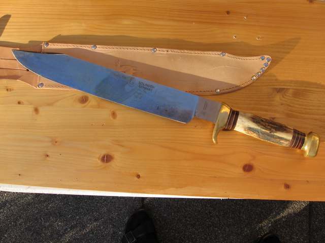

Hallo Dirkb,
'tschuldigung für meine völlige Fehleinschätzung (Kochmesser).
So, wie es daherkommt, sollte das Messer für solche "Einsätze" mehr als geeignet sein. Ich hatte - zugegebenerweise - einen Anwenderfehler vermutet.:hmpf:
Über den weiteren Verwendungszweck möchte ich mich Achim anschließen. Vielleicht wäre es ja auch noch zum "Grilltorfstechen" geeignet. :glgl:
Nicht bös' sein, aber wer den Schaden hat, ....:haemisch:
Ich wünsche Dir bei Deinen nächsten Aktivitäten eine glücklichere Hand!:D
@robbytobby: Kein Problem, es ist nicht wirklich schade um den hässlichen Prügel. Überrascht hat mich aber, wie weich Stahl sein kann.:glgl:

@badger1875: Nicht das ich es wagen würde, Dir zu widersprechen... Aber an welche feineren Schneidarbeiten denkst Du bei einer Klinge mit diesen Maßen, wenn nicht an das Zerkleinern weichen Holzes?
Also ich finde auch das das Teil recht gut aussieht! so wie ich diese Art Klingen kenne haben die Wahrscheinlich einen C45 verwendet, wenn er nicht Rostfrei ist, oder einen 4034 wenn er es ist.
Beides könntest du vom Profi nachhärten lassen, dann wurde die Klinge wie es damals üblich war sehr dünn ausgeschliffen, ich denke das sie eher eine Art Machete sein sollte, naja...
Ich würde sie richten und nachhärten lassen, und entlang der Schneide etwa ein, zwei mm abnehmen und einen steileren Anschliff hinmachen lassen, dann wird es für seine Dimensionen besser geeignet sein, für Harte Arbeit :hehe:
Die Klinge ist hinten bestimmt nur verschraubt und leicht zerlegbar, dürfte also keine Schwierigkeiten machen.
