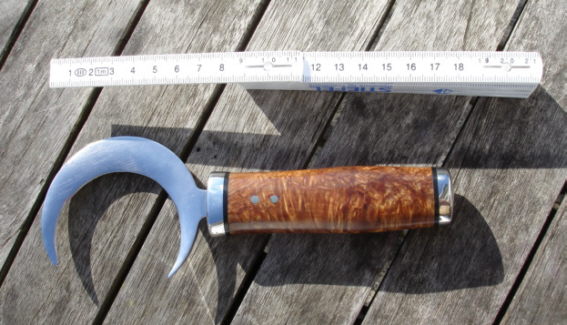

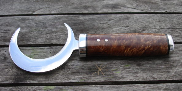

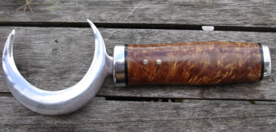

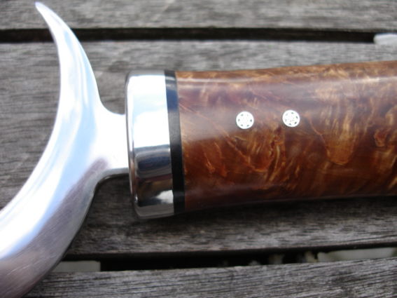

Hier eine kleine Anregung: Eine kleine Kräutersichel
Dazu 2 Anmerkungen:
1. Die Idee ist nicht meine. Hier im Forum hat Torsten (XTORSTEN) schon mal eine vorgestellt, das Lob der Idee gehört allein ihm!
2. Das Teil ist noch nicht fertig. Es muß noch geschärft werden, dann wird das Endfinish gemacht.
Technische Daten:
Griff: Stabilisiertes Ahorn-Maserholz, schwarzes Fiber
Pinns: 3,2mm von Brisa. Im Holz Nickel, im Edelstahl am Ende aus Messing (wegen dem Kontrast).
Endkappen: Massiver Edelstahl (schwitz!)
Klinge: wahrscheinlich 1.4116 modifiziert (kam von einem Industriemesserbetrieb, danke Bernhard ), rostfrei, gehärtet auf ca. 57HRC
Länge: 185mm
Großer Teilkreis: 75mm
Kleiner Teilkreis (innen): 60mm
Klingendicke: 3,0mm
Hauptaugenmerk war Witterungsbeständigkeit. Da meine Maus eine Kohlenstoffklinge bestimmt nicht "artgerecht" behandelt hätte, bin ich hier von vornherein jedem Streit aus dem Weg gegangen. Und leicht schärfbar sollte sie auch sein, ist bestimmt ein Act bei der Geometrie.
Jetzt fehlt noch eine Scheide, ich schwanke noch zwischen Kydex und Leder. Mal sehen!
Beste Grüße
Gerhard

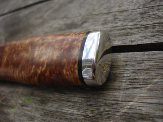

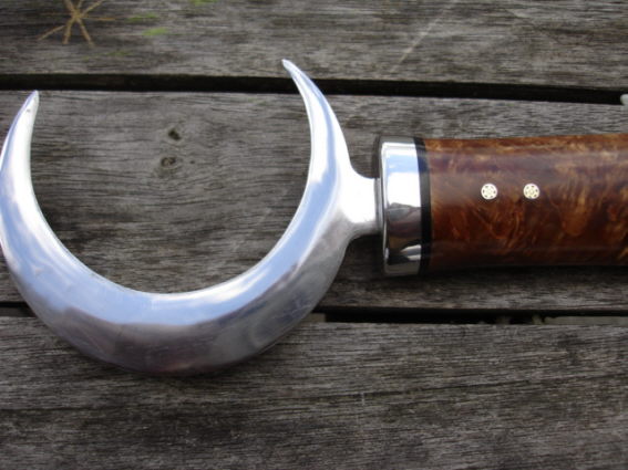

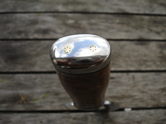

Noch 2 Detailfotos.
So, jetzt gehts schärfen. :argw:

Moppekopp schrieb:
Die Sichel sieht super aus!!!!!
Lederscheide, Lederscheide, Lederscheide....... :steirer:
Gruß Tobi
Ja da klinke ich mich ohne wenn und aber ein. Ein Klasseteil!! Auch ich plädiere für die Lederausführung einer Scheide.
viele Gruesse
Dizzy
hallo gerhard,
wenn sich deine frau in der einschlägigen literatur auskennt, wird sie aber zumindest auf einer vergoldeten sichel bestehen-
was dann?? :rolleyes:
gerhard ( automatix)
ps.: die spinnen, die frauen! :D
Moinsen
Also Gerhard ( Automatix ) Geniale Sichel die Du das gemacht hast.
Mit einer Lederscheide kommtdie sicherlich noch besser rüber.
Grüße Andy
PS. Passt auf das Euch der Himmel nicht auf den Kopf fällt.
Kräutersichel
GeHaWe schrieb:
... Eine kleine Kräutersichel
Länge: 185mm
Klingendicke: 3,0mm
Eine sehr schöne Arbeit, die sicher auch jeden Moslem begeistern wird! Bleibt für mich die Frage, wie praktikabel das Werkzeug im Gebrauch sein wird. Die untere Spitze steht nach meiner Einschätzung doch etwas im Weg, aber vielleicht kannst Du nach dem Einsatz mal einen Bericht geben.

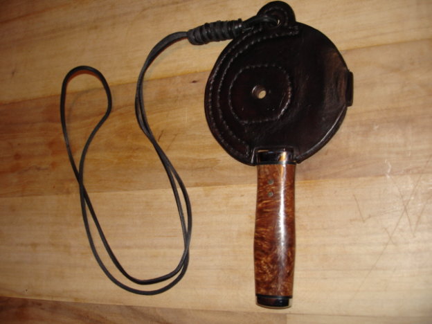

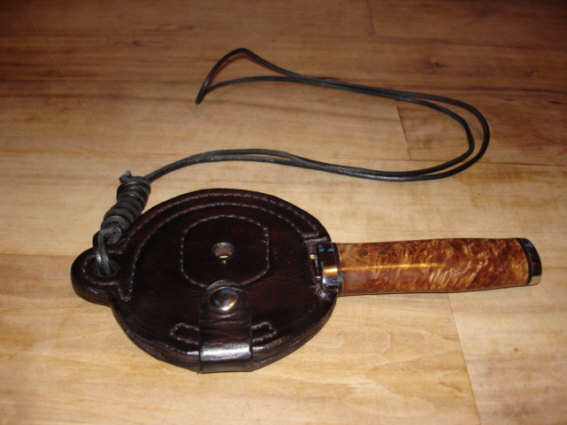

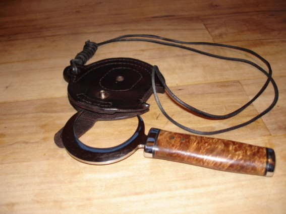

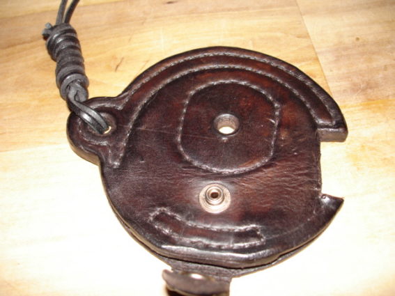

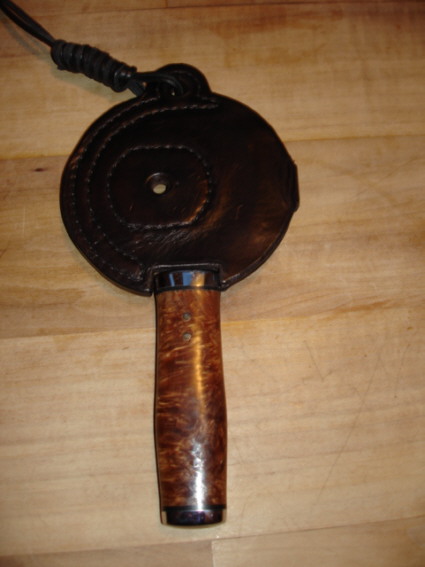

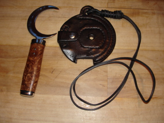

Ihr wolltet eine Leder-Scheide!
Nach 2 maligem Versuch hier die gewünschte Lederscheide! :p
Die Bilder sind nicht so doll, Innenaufnahmen haben so ihre Tücken. Vieleicht schaffe ich ja noch ein paar Aufnahmen mit besserem Licht.
Jedenfalls ist so ein Ding wesentlich anspruchsvoller als eine Messerscheide, das sag' ich Euch. Dabei habe ich einiges gelernt, z.B. einen Naht mit regelmäßigem Lochabstand ... und dass ich noch viel mehr lernen kann (und muß!). :argw:
Mit dem Bändel bin ich noch nicht ganz zufrieden, aber Weihnachten ist auch erst in 4 Wochen.
Gerhard

Echt schöne Scheide hast Du gemacht.
Grüße Andy

Hallo Gerhard,
Kompliment :super:, ist Dir wirklich sehr gut gelungen. Daß die Scheide nicht einfach zu machen war, glaube ich Dir gerne. Hast es aber sauber hinbekommen. Mir gefällt es klasse.

Aber wie zum Teufel hast du die sichel scharf bekommen!
Die oben gestellte Frage.
Also, was hast du genommen um die Sichel zu schärfen?? Muss ziemlich kompliziert gewesen sein.
Wow!
Die Sicheln die ich kenne sind alle größer, allerdings habe ich noch nie mit einer gearbeitet und weiss deshalb nicht ob es die Größe die du dort gebaut hast auch tut. Aber der Geschenkempfänger wirds wissen. War es auf speziellen Wunsch so klein, oder wirkt die Sichel nur auf dem Foto so?
Zum Schärfen:
mich würd genauso interessieren wie du das Teil geschliffen hast? Bandschleifer? und wenn ja wie?

Jetzt muß ich wohl Farbe bekennen:
:rolleyes:
Ich hab das Ding noch nicht ganz geschärft, da momentan noch einige andere Projekte auf der Werkbank liegen.
Ich schwanke noch zwischen dem Bandschleifer mit feuchtem Band und ganz langsamer Drehzahl, einem Schleifstift im Wasserbad und dem guten alten Handschleifstein. Davon habe ich 3 Stück mit Radius für dieses Projekt besorgt. Danach will ich den Grat mit einer Schwabbelscheibe wegpolieren.
Vor dem Schärfen will ich noch ein bischen am Finish arbeiten. Aber Weihnachten ist ja erst in 4 Wochen!
Ich halte Euch auf dem Laufenden, wie die Schärferei funktioniert.
@Kandelaber:
Die Sichel ist ca. Handflächen-groß. Soll ja um den Hals getragen werden. Original soll man damit ja auf einen Baum steigen um Misteln zu schneiden, nicht Rasenmähen. :lach:
