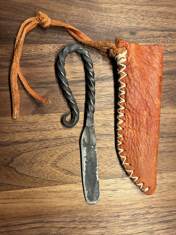

Er hat als kleiner Junge im Kreativcamp schon sein eigenes Schnitzmesser aus einfachem Stahl an der Kohlenesse geschmiedet (mit Hilfe natürlich), deshalb finde ich ein Carbonstahlmesser mit nem rustikalen Finish halt mega passend.
