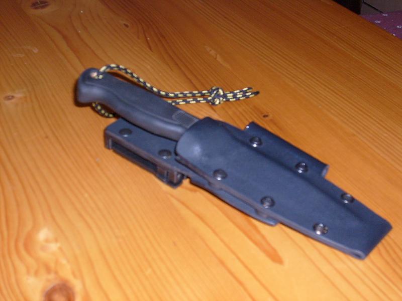

Schön' juten Tach!
Aus eigener Erfahrung geht das durchaus auch mit der Heißluftpistole gut; hab mein Busse Combat Basic 4 in ein Kydex-Kleidchen eingepackt, das Messer hat einen Griff aus Resiprene, einem gummiartigen Material.
Man darf halt nicht volle Pulle draufhalten mit der Heißluftpistole; selbst die billigen Heißluftteile aus'm Baumarkt haben ein 2-stufiges Gebläse, und etwas Geduld sollte mann/frau schon mitbringen.
Es ist wirklich ratsam, nach dem hier schon empfohlenen Tutorial auf Kanji's Website zu arbeiten - eine bessere und ebenso verständliche Anleitung findet man nicht so schnell. Den Griff hatte ich übrigens ebenfalls mit Malerkrepp eingepackt, hat insgesamt super funktioniert.:super:
Grüße,
Church
PS: im Anhang mal ein Bildchen von dem Messer und seiner Kydex-Scheide. Enschuldigt bitte die etwas miese Bildqualität, bin nunmal kein Profi in Sachen Fotografieren...:rolleyes:
