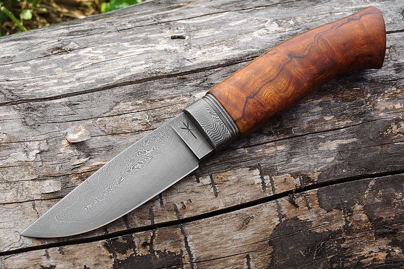

Achso und: Die einfachste Lösung ist ein Diffusor:
Da war knalle Sonne, fotografiert gegen die Sonne, Dirk hielt den Diffusor dazwischen.
Und wenn ich genauer hingesehen hätte, wär die Schneide bis zur Spitze hell.
Für den du aber auch wieder eine Lichtquelle brauchst, und auf Sonne warten
ist nun auch doof, wenn du im November nach der Arbeit um 17:00Uhr Bilder machen willst. :)
Ob Du den Diffusor vor die Sonne oder eine Lampe richtest, ist dem Diffusor recht egal :D
