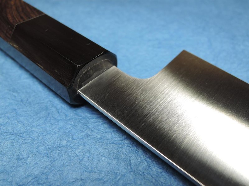

Servus,
Keiichi von BWJ ist völlig korrekt, da kannst du kaufen!
Meine Empfehlung: Sakai Yusuke Swedish Stainless Wa-Gyuto 240mm Extra Thin & Harden Ebony
Die, die ich gesehen habe, waren noch sauberer gemacht als Ashi's und Konosukes!
Yusuke's sind Laser der absoluten Spitzenklasse! Die Dünnen schneiden wie dein Takamura sind aber viel edler und nicht so empfindlich. Es sind aussergewöhnliche Wa-Laser-Gyutos!
Du musst schnell sein, die Ebony-Yusuke's sind sicher bald weg und die nächste Landung dauert wieder Monate!
Gruß, güNef

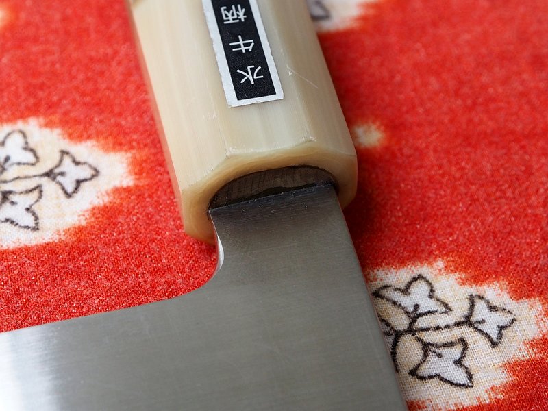

Hey ist ja super wie schnell du geantwortet hast güNef,
das ding sieht schon ziemlich gut aus.
Sehe ich das richtig das das
Japanese Sakai Yusuke Swedish Stainless Wa-Gyuto 240mm Extra Thin & Harden Ebony
und das
​SAKAI YUSUKE SWEDISH STAINLESS STEEL WA-GYUTO 240MM ​EXTRA THIN AND HARDEN
bis auf den Griff die gleichen Messer sind? Mir gefällt das Strak durchsichtige Helle horn nicht so gut.
Und kommt das geringe Gewicht von 25gr durch das anderen Griffmaterial?
Wenn ich das richtig verstehe schneiden sie nicht so gut wie das ASAGAO was ich nicht so toll finden würde oder ist der unterschied nicht spürbar?
Und nur für den Fall... würdest du es als als Einzigstes Messer in deiner Küche Messer benutzen? :)
MFG. Itenso
Servus,
beide Messer sind bis auf das Griffholz und die Zwinge gleich. Ebenholz ist härter und dichter als Honoki-Holz, deshalb auch schwerer. Das erklärt den Gewichtsunterschied.
Die Ausführung in "extra thin" schneidet auf dem Niveau eines Takamura's, dass hab ich ja geschrieben! Nur ist der Stahl, im speziellen die Schneide nicht so empfindlich wie beim Takamura, weil der Schliffwinkel nicht so extrem spitz ist. "Extra harden" liegt bei ca. 61° im Unterschiede zur "Standard-Klinge mit ca. 59° Das Takamura hat bis zu 65° bei 9° Schleifwinkel.
Somit ist das Yusuke weitgehender und mit weniger Einschränkungen nutzbar, als ein Takamura. Kein reinrassiger Laser kommt in einer Küche ohne einen robusten Kameraden aus. Eine sehr dünne Klinge wird bei bestimmten Lebensmittel ( Kürbis, Süsskartoffel, Nüsse, harte Kräuter, Kuvertüre aus dem Kühlschrank usw. ) immer an ihre funktionelle Grenze stossen.
Ebenholz ist dicht, glatt und die Oberfläche ist geschlossen. Der Griff ist deutlich widerstandsfähiger als Honoki-Holz. Er saugt nicht und die Fasern stellen sich nicht auf. Er bleibt lange ansehnlich. Yusuke verschließt die Erlbohrung völlig und farbangepasst zum Holz und bohrt auch möglichst nicht größer als nötig. Für mich ein Qualitätsmerkmal.
Gruß, güNef
