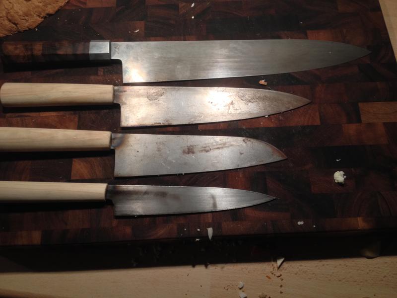

Das ganze wird dann so in etwa aussehen; (Grobe Prototyopen die noch in Form und Funktion etwas angepasst werden, umfasst also eine art Serie aus multifunktionalem Spickmesser/Petty, aber darauf ausgerichtet dass mann auch kleine bis mittelgroße Fische damit filetieren kann, ebenfalls soll es als sehr funktionaler Ausbeiner/Sehnenentferner dienen, + einem Santoku und einem Gyuto, alle mit min. 2 verschiedenen Schliffen Laser/etwas robusterer Walkschliff, und individuell noch verschiedene Längen.
Mit funktionstüchtigen Prototypen rechne ich anfang nächsten Jahres, und da wird dann so wie ich den Schmied kenne, nicht mehr viel Zeit vergehen bis da was sehr sehr funktionales auf dem Tisch liegt, bei dem die "Konkurenz" das kotzen bekommen wird ;). (wobei dass also meine Aussage aufgenommen werden sollte!) Also ein perfektes Produkt, dass durch einen Koch quasi feingeschliffen wird, und dadurch auch für die Hobbyköche ein optimum an den relevanten Eigenschaften eines Kochmessers darstellen soll. Oft genug habe ich ja alt eingessesene Schmiede kritisiert, weil eben der Bezug zur Praxis fehlt, woher der auch kommen mag, perfekte Wärmebehandlung hin oder her, sobald ein Messer nicht auch die "perfekte" Form hat, einen Workflow entgegenkommt ist es praktisch nix wert.

Wo kann man den Informationen einholen wenn es erschienen ist, und wo man diese Stücke käuflich erwerben kann. Oder dich einfach nochmal anfang des Jahres ansprechen :D

Da bin ich sehr gespannt und werde den Kauf meines großen Kochmessers noch ein wenig herauszögern, in der Hoffnung das die guten Stücke für mich auch bezahlbar sein werden. :super:
