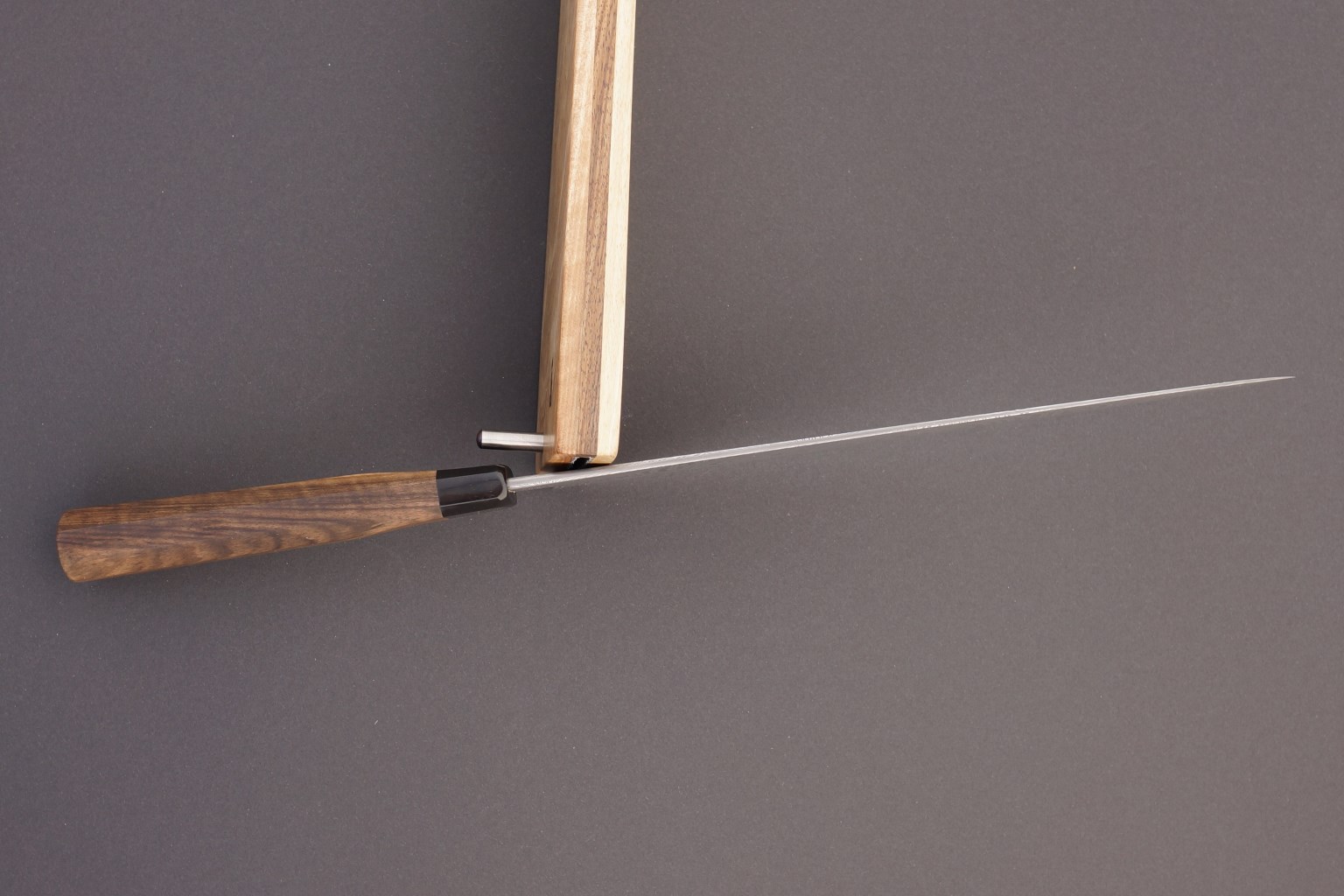

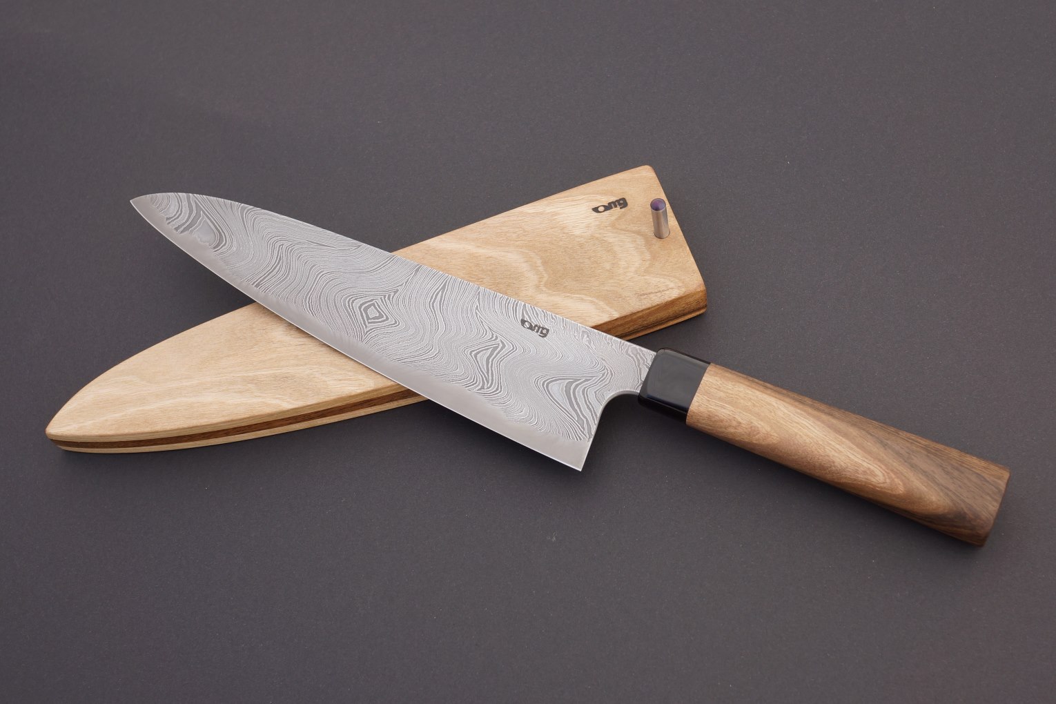

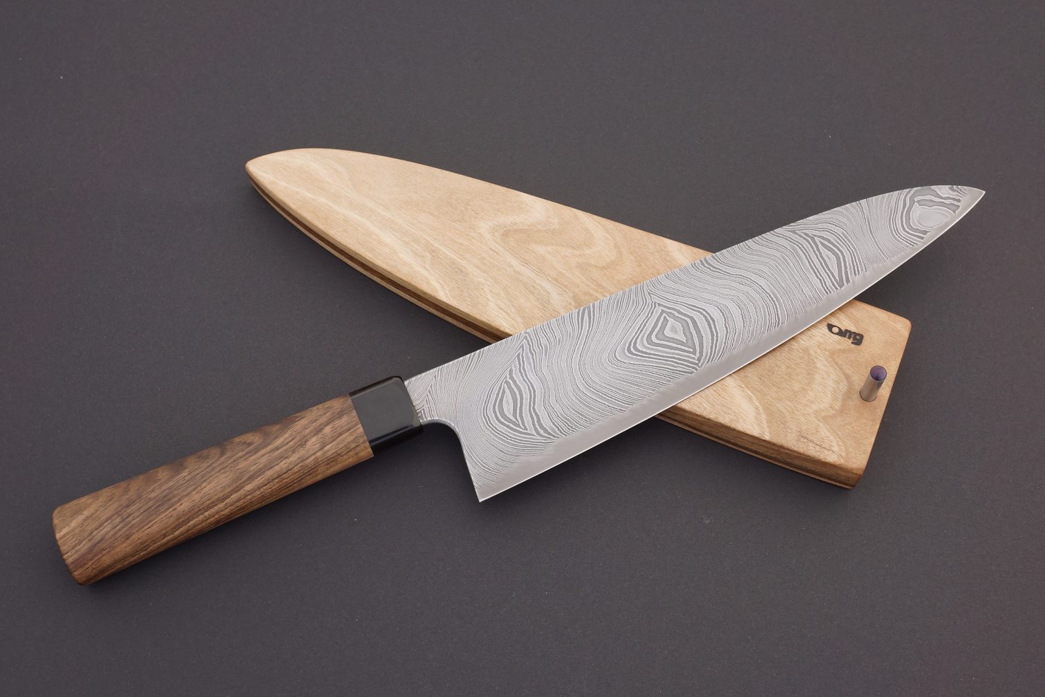

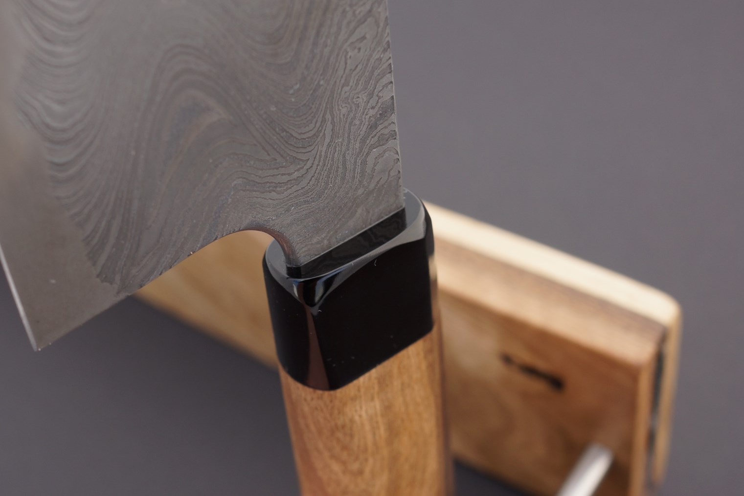

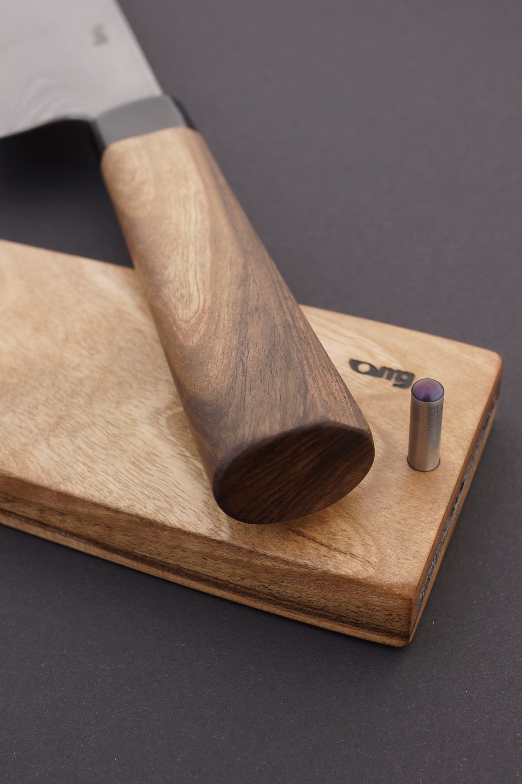

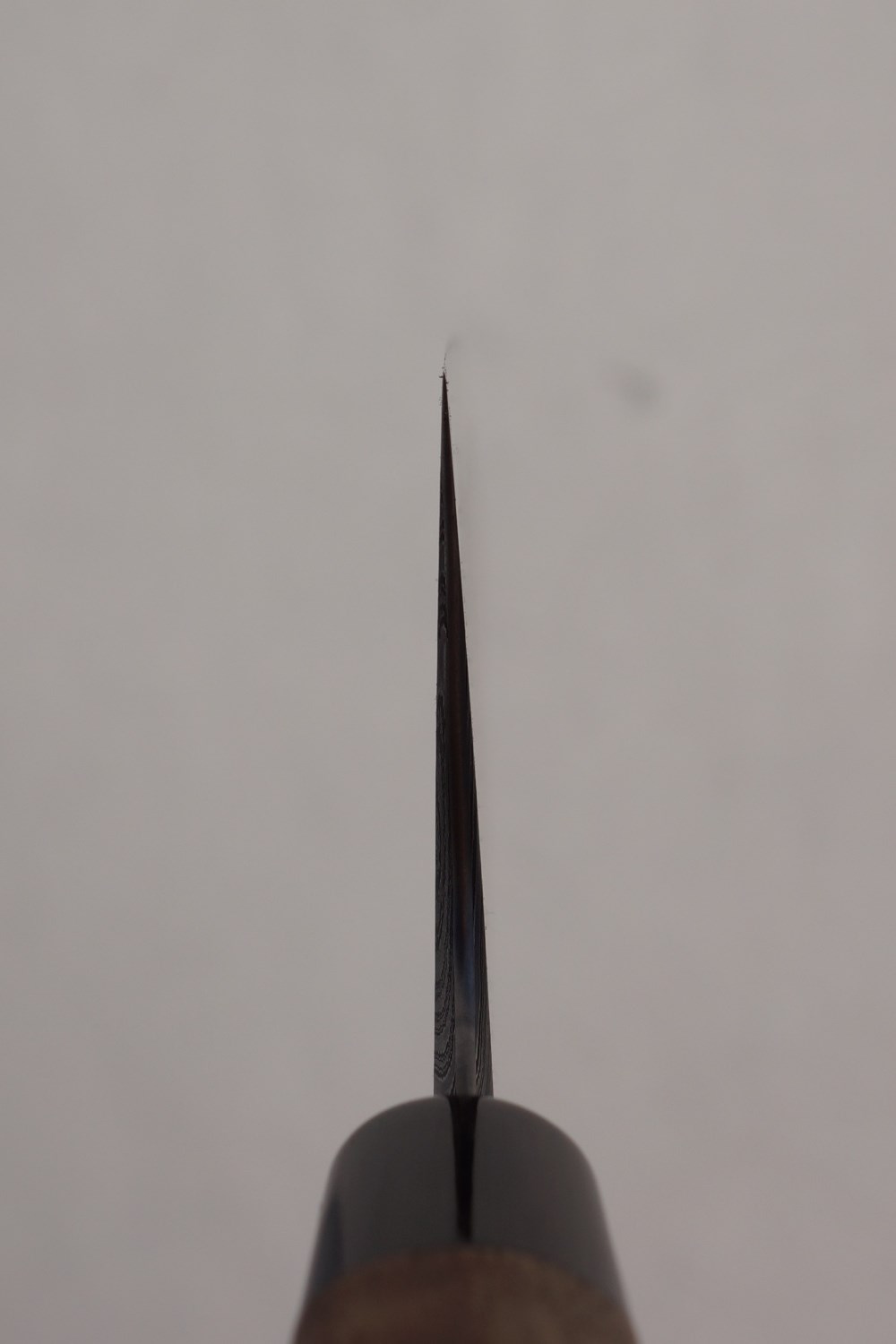

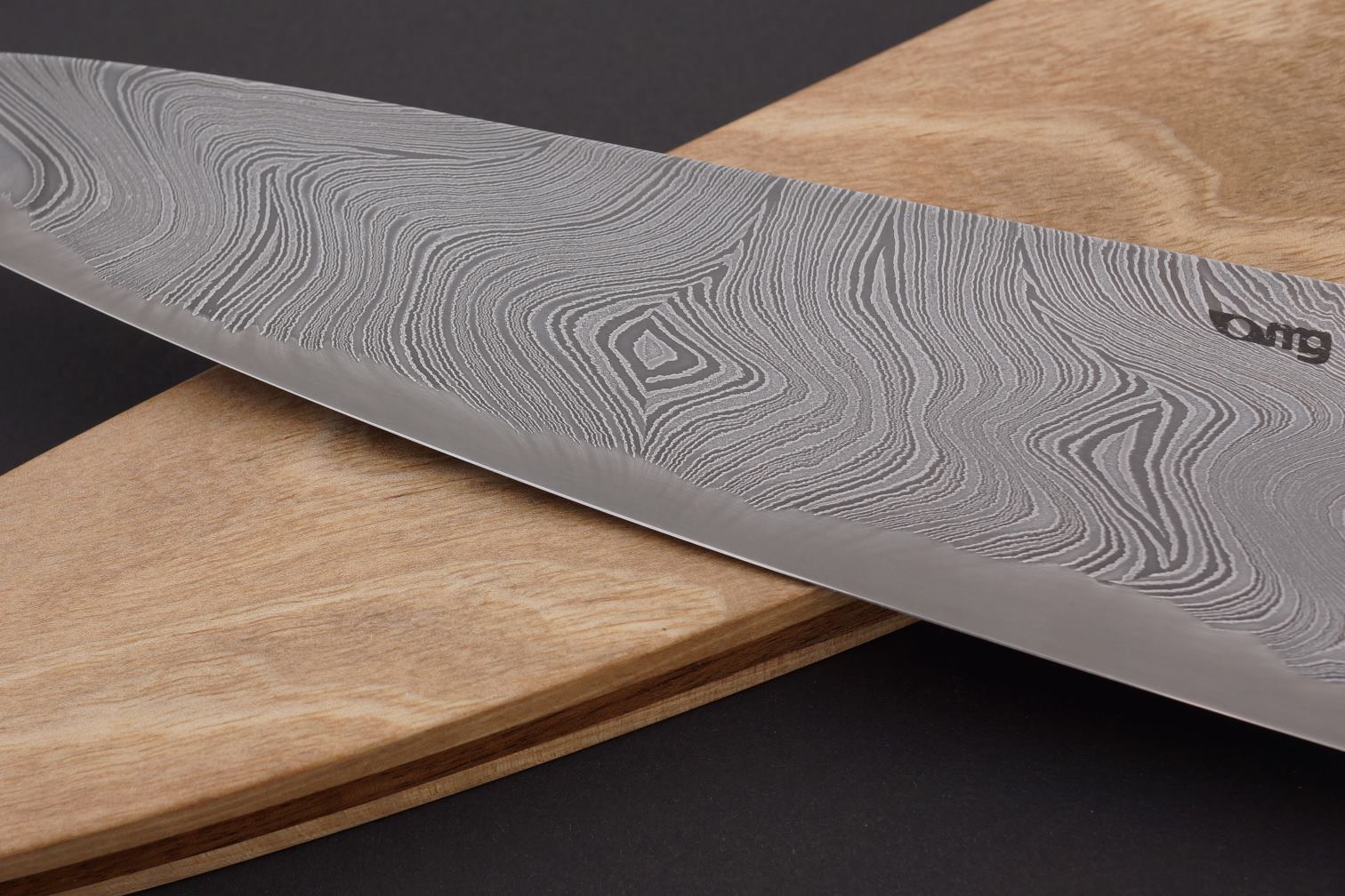

Liebe Messerfreunde
Hier einige Daten zum "Strandspaziergang":):
• Schneidenstahl: W. Nr. 1.2513 (1.35%C)
• Lagendamast: W. Nr. 1.0570 (0.20%C) W. Nr. 1.2767 (0.75%C) W. Nr. 1.0122 (<0.17%C)
• Schneidenhärte: 65 HRC (Tol. +/- 1HRC)
• Griff: Nussbaum / Büffelhorn
• Gesamtlänge (mit Griff): 361 mm
• Länge der Klinge: 223 mm
• Höhe der Klinge: 53 mm
• Dicke der Klinge beim Griff / Mitte der Klinge: 3.5 mm / 1.78 mm
• Gewicht des Messers: 188 g
Strandspaziergang 1.jpg Strandspaziergang 2.jpg Strandspaziergang 3.jpg Strandspaziergang 4.jpg Strandspaziergang 5.jpg Strandspaziergang 6.jpg Strandspaziergang 7.jpg
Vielen Dank fürs Anschauen...
