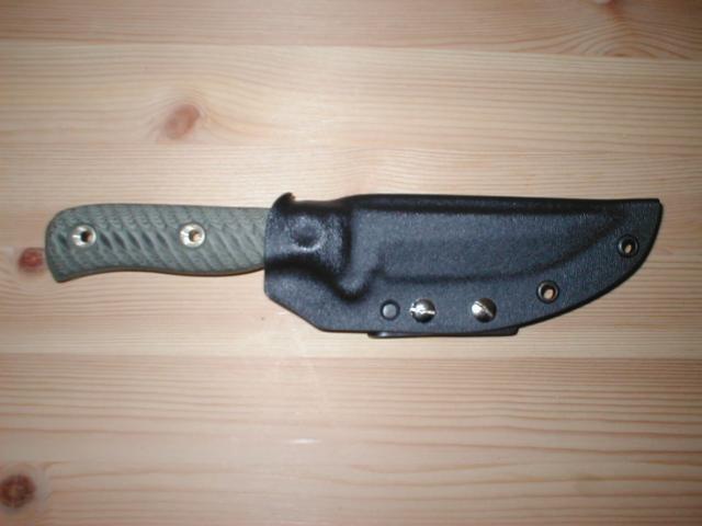

habe wieder ne neue Kydexscheide fertig
Amphibian
1.289

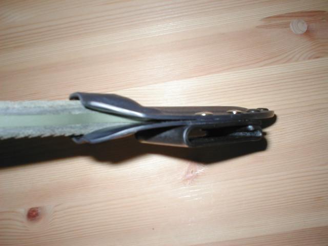

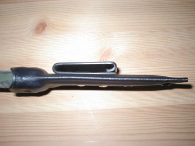

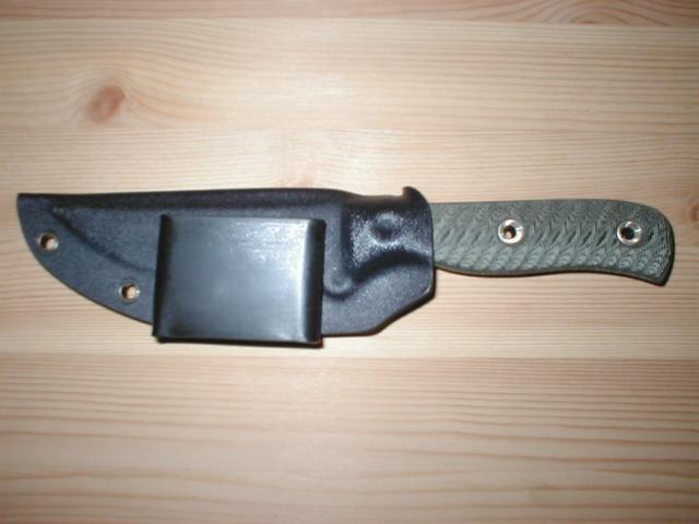

so habe heute wieder ne neue Kydexscheide nach wunsch fertig gemacht , für ein Busse Jungle Defender . Das Messer kann mit großem und kleinen TEK-LOK getragen werden , sowie mit dem Clip den ich gefertigt habe bietet die Scheide auch die möglichkeit das Messer IWB zu tragen .
Vielleicht meldet sich ja noch der neue Besitzer zu Wort :)
Hier mal ein paar Bilder .

Bei der Kydex melde ich mich gerne zu Wort. Obwohl ich schon viele Kydexscheiden in den Händen hatte, ist dass wohl die, welche am besten verarbeitet ist. Das Messer wackelt in der Scheide nicht einen Millimeter und der Ziehwiederstand ist trotzdem optimal. Trotz der Befestigungsmöglichkeit für die unterschiedlichen Klemmen wirkt die Scheide nicht verlöchert. Alle Schnittflächen und Bohrungen sind sauber verschliffen und/oder versenkt. :super: :super: :super: :super:
Mensch,sieht fast wie vom Werk aus.Wie hast du die Messerkontur so schön hinbekommen?Ich verbrenne mir da fast immer die Finger :D
Tschö Micha
Die kleine "Daumenrampe" am Scheidenmund finde ich Klasse! Ist sicher Sehr praktisch..
Obwohl ich das Jungle potthässlich finde, sieht die Scheide dazu echt toll aus! Wie Tiddy schon sagte: klasse Konturen. :super:

Hallo Leute ,
freut mich das euch meine Arbeit gefällt, Danke :)
@Tiddy , die Messerkonturen bekommst Du nur hin wenn das Kydex richtig und gleichmäßig warm ist , und dann Pressen Pressen und nochmals Pressen :hehe: :steirer: und dann bekommst Du diese Kontur hin . Und bei der Verarbeitung würde ich mal ein paar Handschuhe tragen , das soll gegen Hitze gut helfen :D :irre: .
@Patrick
ja mit der Daumenrampe läßt sich das Messer sehr gut aus der Scheide entfernen . man kann auch sehr gut die Scheide vom Messer streifen ohne große kraft Aufwendung.

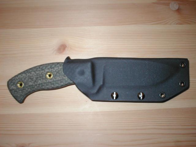

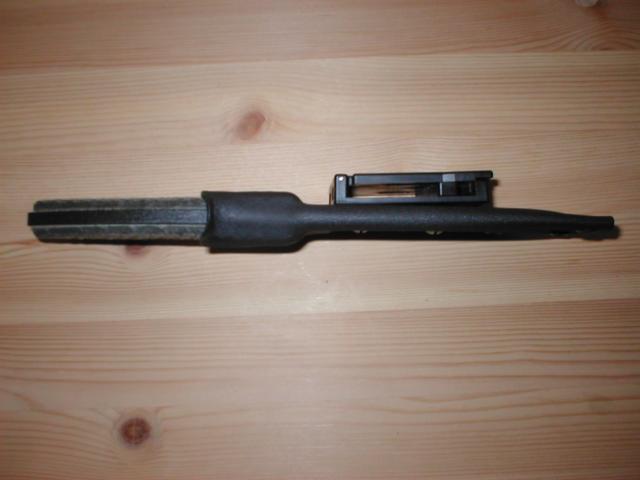

die habe ich heute fertig , hier nach ein paar Bilder.

Amphibian,
schöne teile, ist man aber schon gewohnt von Dir ;)
Darf ich fragen welche Materialstärke Du verwendest?
Ich habe eine Scheide fuer meine Killerbee gemacht,
passt auch einwandfrei, nur ich bekomme nie eine scharfe Kontur zustande, egal wie heiss ich das Zeig mach oder wie fest ich drücke
Das ist bei 2,4 mm Kydex, und ich bilde mir jetzt ein das das mit 2mm besser gehen muss :irre:
