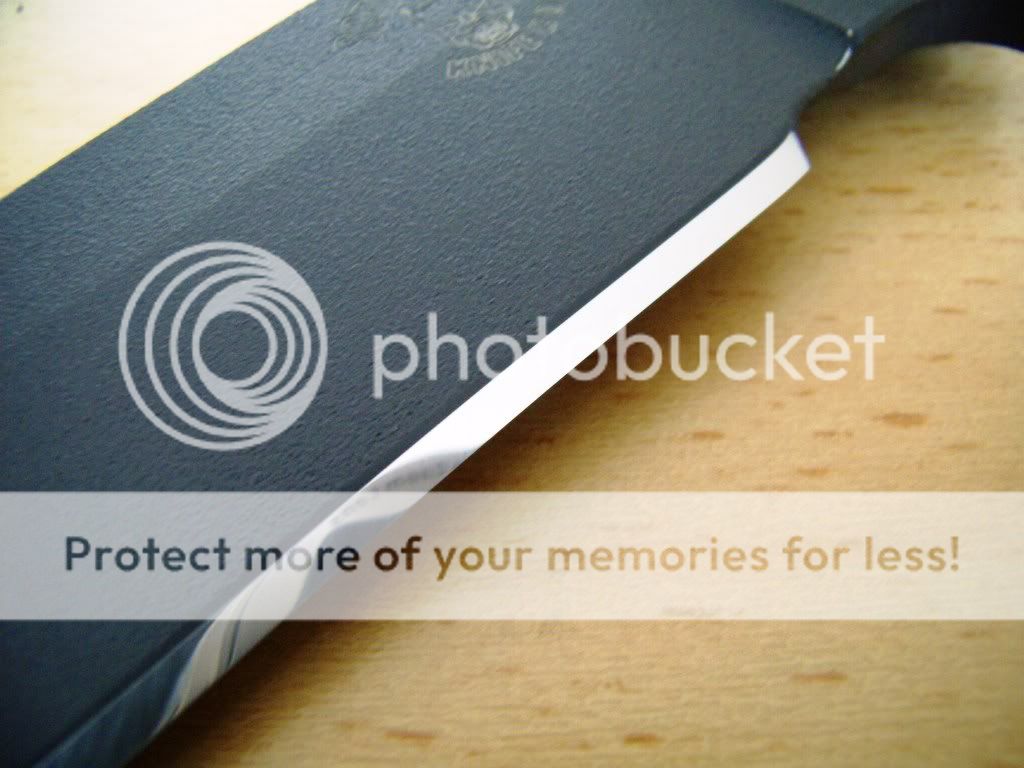

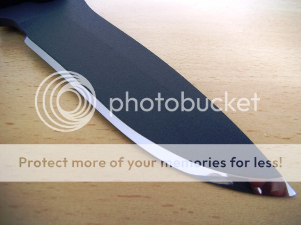

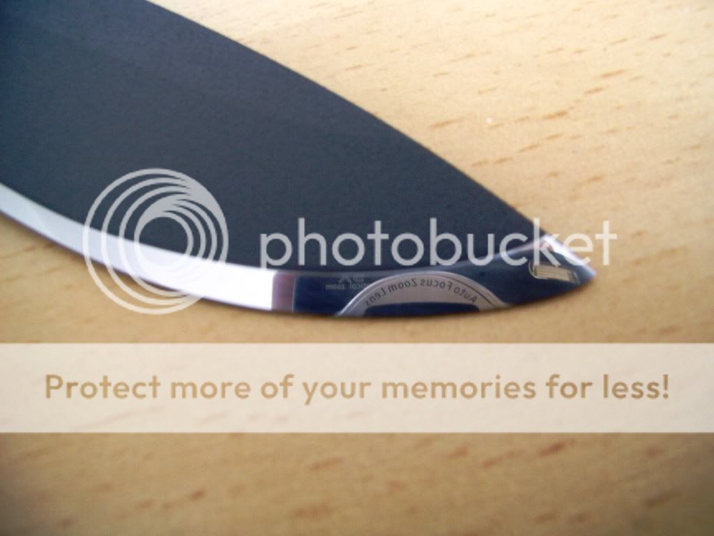

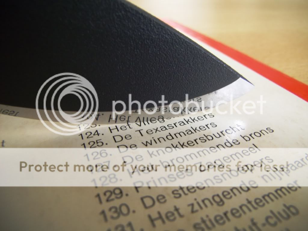

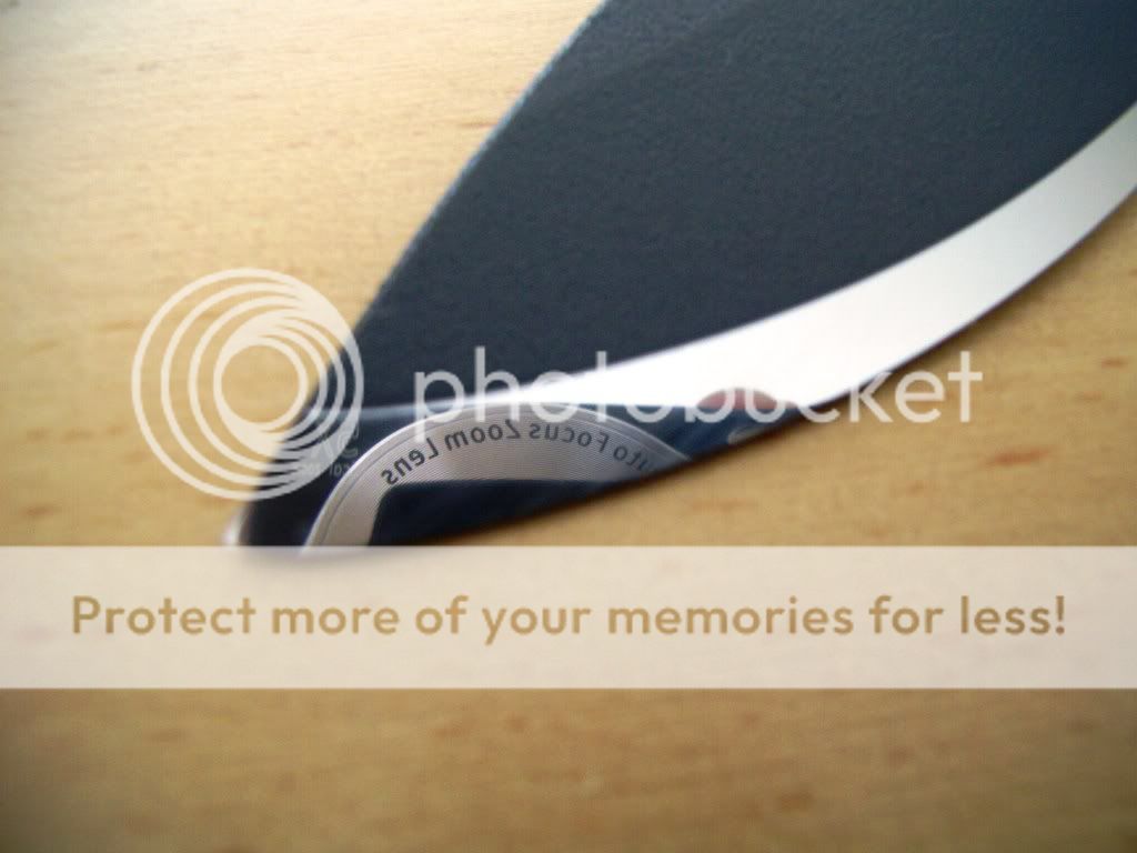

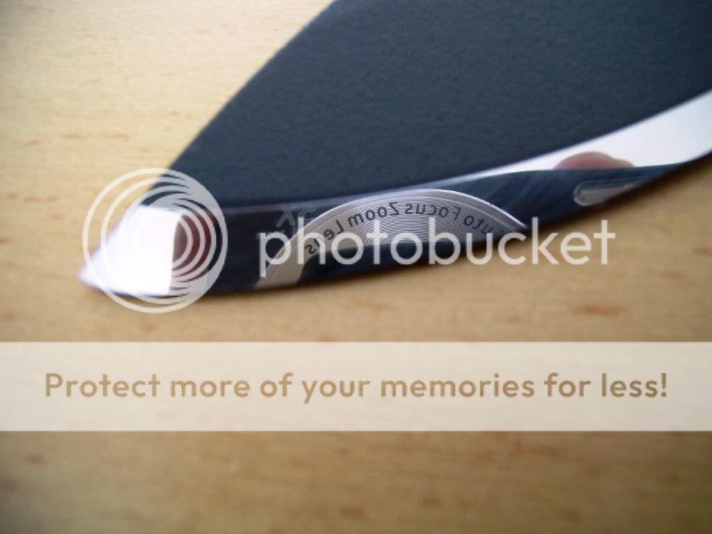

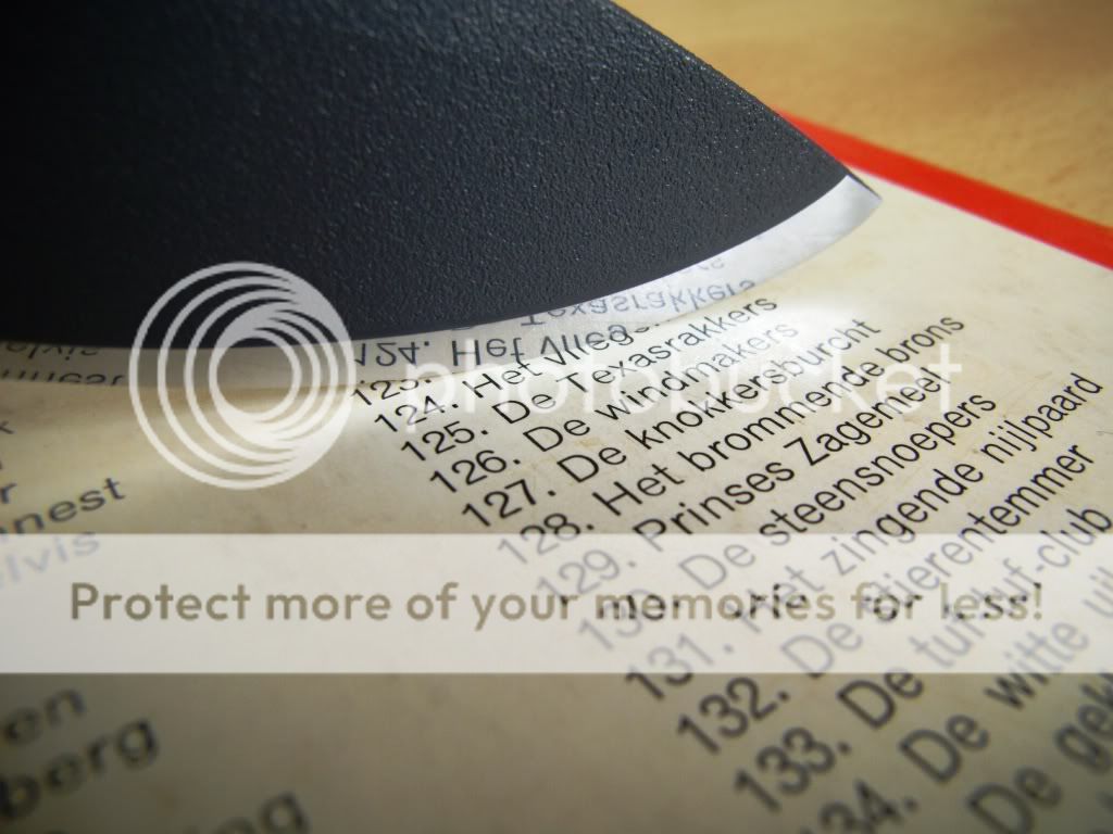

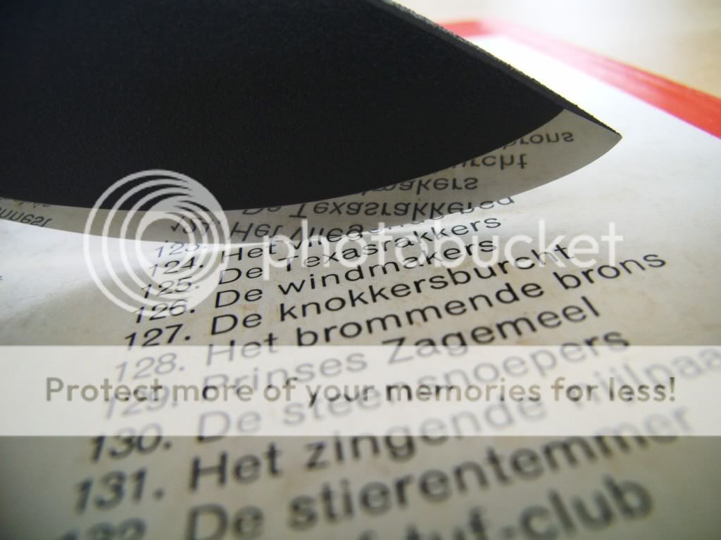

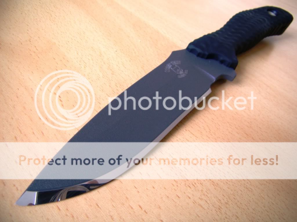

Nur die Scrapper 5 LE (Limited Edition) haben Klingen aus INFI.
Die normale Scrapper 5 hat eine Klinge aus SR101 (52100)
Dies ist mein exemplar, reprofiliert auf 30 Grad inclusive ohne Microbevel mit der Wicked Edge.

Richtig, es ist einer mit SR101 Klinge, kein LE
SR101 ist auf jeden Fall mit die Warmebehandlung von ScrapYard ein sehr gutes Stahl.
Hält seine 30 Grad inclusiv Schneide auch bei härtere Einsatze, aber ist nicht so rostbeständig wie INFI.

@kwakster: Hast die die Klinge echt nur mit den original Wicked Edge Steinen (Keramikstein ultrafein?) geschliffen?
Schaut sauber poliert aus...

Zuerst gebrauchte ich die Diamantsteine, danach habe ich die bedeckt mit wasserfestes Schleifpapier (kornung 800 bis 2000), und abschliesend etwas Poliermittel auf dunnes Karton.(ebenfalls auf die Diamantsteine)
Die Keramiksteine habe ich nie gekauft.

Danke für die Info, dann bin ich ja beruhigt ;)
Das wäre mit den Keramiksteinen sicher nicht so schön geworden.
