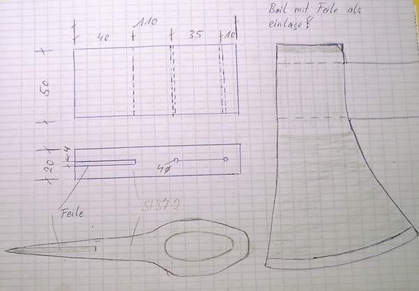

Es gibt mehrere Varianten, hier eine davon für eine kleine Hacke (Beil :D ).
Baustahl ca.110 x 50 x 20 mmm.
Dort wo der Stiel später rein kommt, bohrst Du zwei 6mm Löcher, um das Loch zu begrenzen.
Dann schneidest Du mit der Flex am unteren Ende einen Schlitz, in den später die Schneidleste geschweißt wird.
Dieser Schlitz wird normalerweise in glühendem Zustand gemeißelt, warum soll man aber nicht die moderne Technik nützen? ;)
So weit die Vorarbeit.
Jetzt wird das Stück heiß gemacht. Dann wird mit einem Schrothammer oder einem Meißel eine Verbindung zwischen den beiden Bohrungen gemeißelt (von beiden Seiten, bis man in der Mitte zusammen kommt.
Dann wird mit einem Lochdorn aufgedornd, bis man ein Passendes Loch für einen Axtstiel hat, meist benötigt man 2 Lochdorne dazu.
Als nächstes wird eine Schneidleiste eingesetzt und verschweißt.
Danach wird die Schneide ausgeschmiedet, abküghlen lassen, in Form schleifen, (GUT)-Wärmebehandeln, fertig.
So weit die Kurzform, ich kann Dir das Buch, welches Eukalypt angesprochen hat (die Kunst des Schmiedens), nur wärmstens empfehlen, echt toll.
So hab ich schon 2 Beile in meiner Gasesse gamacht, ist zwar etwas eng, aber es geht.

Heute habe ich mal nach Günthers angaben eine Hacke (Beil) geschmiedet. Das ist mein erster versuch und bitte Euch deshalb nicht so genau hin zu schauen. Scharf ist das Teil jedoch und hart auch!
Seht hier:
Und die Skizze dazu sowie die abgezeichnete Axt.
Gruß pit03.
Jo, sieht doch sehr gut aus, :super:
ich würd nur die Oberfläche schleifen, dann verhakt sich das Beil nicht so leicht im Holz. Zum Holz-hacken/spalten könnte die Form des Beils jedoch etwas Problematisch werden, da der Keilwinkel recht Flach ist..

Heute habe ein zweites Beil geschmiedet, nach Raphels anleitung.
Das geht etwas schneller sieht aber nicht so schön aus finde ich da das Auge doch recht dünn wird. Aber seht selber. Ach ja als Schmeidleiste ist nun ein Kugellagerstahl eingeschweißt! RASIERBEIL:p
Gruß pit03.
Ich finde ein etwas schlankeres Haus völlig OK. Solange das Auge in Längsrichtung des Stiels breit genug ist und genügend Halt gibt, kann das Material ruhig etwas dünner sein. Es sei denn du hast vor das Beil ständig auf dem Haus zu belasten. Dann brauchst Du viel mehr Material, ähnlich wie bei einem Spalthammer;)
