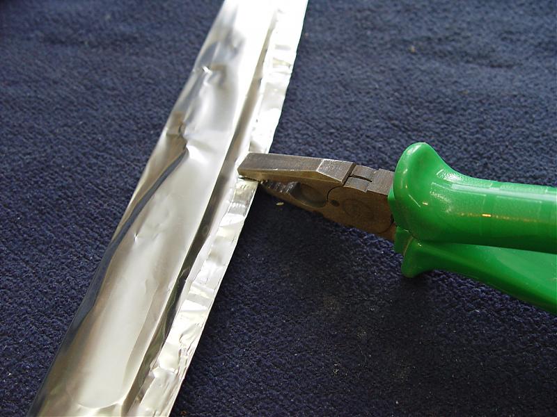

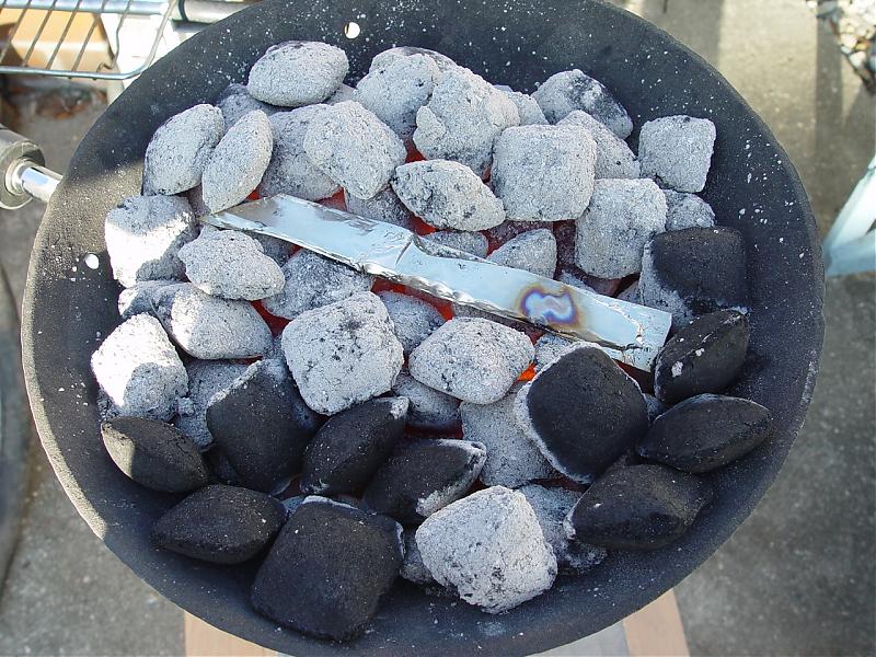

Ich möchte hier gerne um Rat fragen. Es geht darum, dass ich Probleme beim Abschrecken von Klingen habe, die in Härtefolie eingeschlossen sind.
Folgende Versuche habe ich gemacht (Material 1.2842)
Die Klingen werden sauber und dicht in Folie gepackt. Die Ränder und Kanten so formschlüssig wie möglich zusammengekniffen, damit möglichst keine Luft eindringt. (Siehe Foto)
1. Abschrecken in Öl.
Es blubbert und siedet ca.1-2min. lang bis der Stahl abgeschreckt ist.
Ergebnis: Der Stahl wird nicht richtig hart, da der Temperatursturz zu lange dauert. (Feile greift)
2. Abschrecken in Salzwasser.
Es blubbert nicht mehr so lange wie in Öl
Ergebnis: Der Stahl ist hart, ca. 62HRC (prima). Aber es besteht evtl die Gefahr von Spannungsrissen.
Meine Fragen:
1.Liegt es daran, dass die HF zu stark abschirmt bzw. dass das Kühlmedium sofort aus der Folie verdrängt wird, sobald es heiß ist?
2.Eignet sich evtl. nur Lufthärter für diese Methode?
3.Liege ich mit meiner Abschreckmethode ganz daneben??
Ich würde mich sehr freuen, wenn ich da ein paar praktische Vorschläge bekommen würde.
Vielen Dank schon mal im Vorraus
Peter

Niedrigledierte Stähle mit niedrigen Härtetemperaturen brauchen eine
schnelle Abkühlung die du aus (selbst schon genannten) Gründen der Isolationswirkung
mit der Folie schwer hinkriegst.
Ich nehme jetzt Härteschutzlack für alle Stähle, ob hoch oder niedriglegiert.
Ich habe aber keine Erfahrungen mit dem Zeugs in der Esse, ich härte im Ofen.
ok.. härteschutzfolie wird normalerweise zum glühen sowie zum schutz vor verzunderung bei hochlegierten stählen eingesetzt.
der 2842 braucht schon ein bischen was an abkühlgeschwindigkeit und hat zudem eine geringe haltezeit, wodurch der einsatz von härteschutzfolie unsinnig ist.
die beim härten entstehende zunderschicht ist hauchdünn und springt im normalfall beim richtigen härten größtenteils ab.
oder auch:
1) das kühlmedium kommt doch garnicht an die klinge ran, da luftdicht eingepackt bzw. umströmung nicht möglich
2) sind zumindest haupteinsatzgebiet
3) bei öl nein, bei salzwasser ja (!)
Als Faustregel gilt:
Alles was nicht rostfei ist wird ohne Härtefolie gehärtet und kurz (weinige Minuten) auf Härtetemperatur gehalten.
Alles was rostfrei ist, mit Härtefolie und lange gehalten.
Wurde hier im Forum schon oft besprochen.
