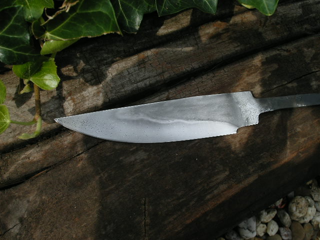

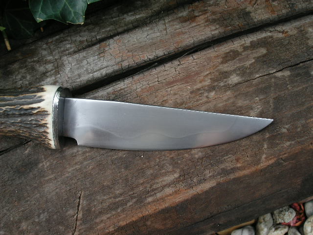

Moin

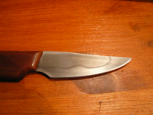

Ich probiere seit kurzem ein bißchen mit Härtelinien.
Die Klingen sind geschmiedet ,aus Feilenstahl.
Die Linien hab ich mit einem Lehmauftrag und Ölhärtung gemacht
Bin auf ein paar Meinungen gespannt

Tja,was soll man daaaaaaaazu schon sagen???
Ich weiß:
Klasse geworden!!! :super:
Viele Grüße, Karsten
Mit den Härtelinien trittst Du glatt in Konkurrenz zu redcloud! :D :super:

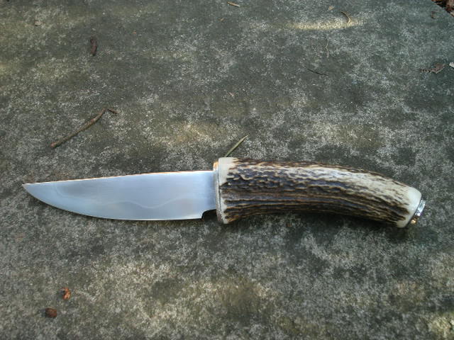

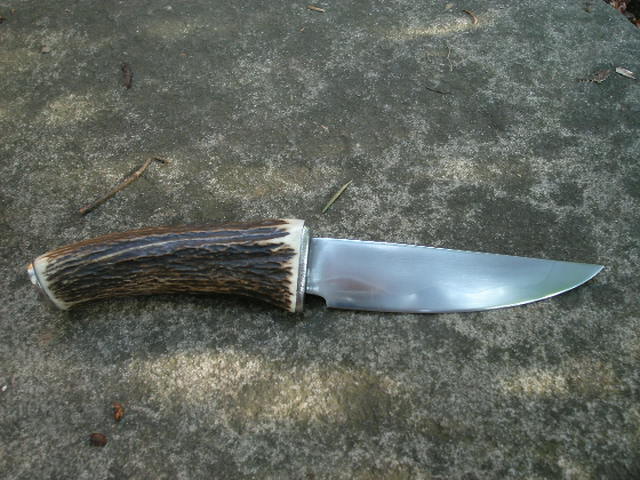

Sind sehr gut geworden! Würde gern mal das Messer mit Hirschhorn komplett sehen!
moin
Zuerst mal danke für euer Lob. Aber mit Redcloud´s kann man das wirklich nicht vergleichen, die hab ich bei Markus bewundert,da fehlt dann doch noch was.Ich arbeite aber dran :D

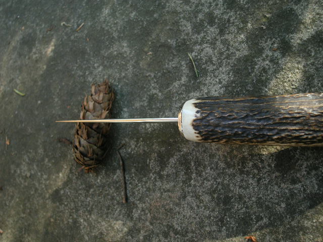

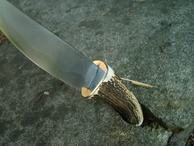

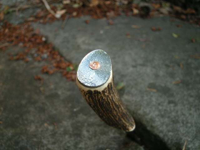

@Wrangler
Hier sind ein paar Bilder. Das Horn ist von zukünftigen Besitzer des Messers,ein Jäger. War gar nicht so einfach zu verbauen wegen der recht starken Krümmung und der Verdickung am Griffanfang.Ich hätte Klingenrücken und Griffrücken lieber auf einer Höhe gehabt, war aber nicht möglich.Die Klinge ist im Griff verschraubt,in der Verschraubung ist der Kupferniet mit eingeschraubt der dann vernietet wurde.
Grüsse
