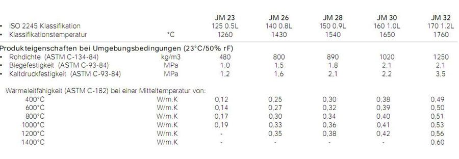

hi, wenn leistung und dimensionierung gleich sind würd ich auch mal auf die steine tippen.
Isolierstein ist nicht gleich Isolierstein,da gibts Unterschiede. Hab damals die billigsten von schuba-shop.de verwendet, ob das jetzt immer noch exakt die selben sind kann ich nicht sagen.
Mit nem Stein der ne höhere temperatur aushält tut man sich u. U keinen Gefallen. Jemand aus nem anderen Forum hatte nen ähnliches problem ,der hatte anfangs Jm28 drin und der ofen kam einfach nicht auf temperatur. Nachdem die durch Jm23 ersetzt wurden war alles gut. Ich weiss nicht was du für Steine verwendet hast, viell. gibts ja daten dazu?. Aus der unteren tabelle kann man z.b sehen dass der JM28 bei 800° ne ca doppelt so hohe wärmeleitfähigkeit hat wie der JM23. Heisst im klartext der läßt mehr wärme nach außen entkommen, dazu hat er durch die ebenfalls fast doppelte Rohdichte mehr Masse die aufgeheizt werden muss, das macht auch noch langsamer. Lösung wäre entweder mehr Watt reinstecken sofern platz für ne stärkere heizwendel da ist um den Wärmeverlust auszugleichen oder eben gleich andere Steine(was aber evtl. fast nem Neubau gleichkommt). wie man ne heizwendel berechnet und wie die gewickelt und gestreckt sein muss hab ich in früheren posts schon ausführlich erklärt, das erspar ich mir hier. da musst du halt mal die suchfunktion bemühen. wieviel mehr watt jetzt zum ergebnis führen kann ich leider so einfach auch nicht sagen. Isoliersteine gleich oder ähnlich der JM23 Spezifikationen funktionieren jedenfalls zufriedenstellend.
Der damals vorgestellte Ofen lebt übrigens immer noch und tut klaglos seinen dienst. Einer der Türsteine hat mittlerweile nen nen haarriss weil ich im vertikalbetrieb mal die klappe hab fallen lassen, hält aber immer noch im rahmen und die Vermiculithalterungen für die Heizwendeln haben an ein paar der Befestigungsstifte nen feinen Riss bekommen , halten aber auch ansonsten prima durch. Weggebröselt oder sich gelöst hat sich da nix, was anfangs ne befürchtung war. Evtl. machts sinn die befestigungslöcher in den vermiculitschienen 0,5mm größer zu bohren als den pin-durchmesser, denke die feinen risse sind durch die hitzeausdehnung der pins entstanden. war halt press-fit.

ps: hab gerade noch mal bei schuba-shop reingeschaut, was ich damals gekauft hab entspricht ungefähr dem FLS-L4S , der ist von den werten her dem JM23 recht ähnlich.
