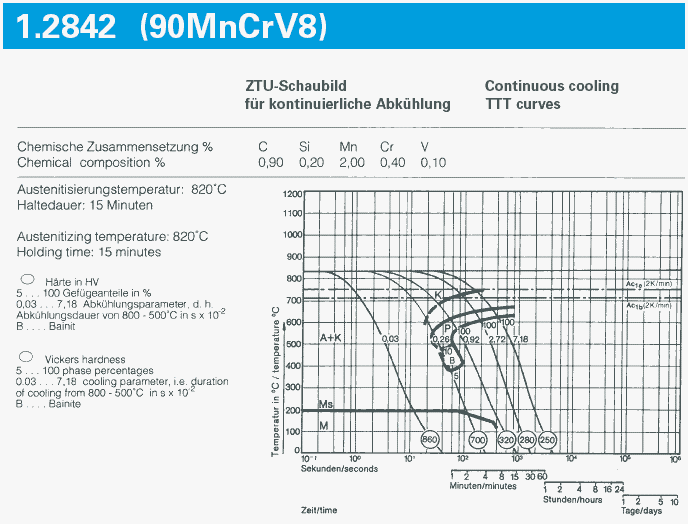

Ich habe leider nicht die Mittel, Schaubilder ins Netz zu stellen. Vielleicht ist Herbert so freundlich, ein ZTU-Schaubild des 1.2842 einzustellen. Ich denke, dann lassen sich die geschilderten Gesetzmäßigkeiten ablesen.
MfG U. Gerfin
Ich bin zwar nicht Herbert, aber meinst Du so was?
Hans

Exakt ! Die Kurven zeigen Bereiche schneller und langsamer Umwandlung. Man kann also nach Erwärmung auf 800 Grad einige Zeit im Bereich von ca. 700 Grad bleiben, ohne die Perlitnase anzuschneiden und an Härte zu verlieren.
MfG U. Gerfin
Hallo Ulrich,
wenn ich das richtig sehe ist der Zeitmassstab logarithmisch und "einige Zeit" bedeutet dann eine Grössenordnung von 10 Sekunden?
Hans
Ich lese das etwas anders- bei ca 700 Grad wird die Perlitnase nach 10 hoch 2 sec , also nach knapp 2 Minuten erreicht.
Bei noch umwandlungsträgeren Stählen ist die Umwandlungsdauer, wenn man an der Perlitnase vorbei ist, so lang, daß man in diesem Bereich noch verformt und durch dieses Austenitformhärten besonders günstige Ergebnisse erreicht. Das wird allerdings, soweit ich weiß, in größerem Umfang nur bei Schnellarbeitsstählen gemacht.
Ich will mich hier auf meine Lesart nicht versteifen. Die Beschriftung der Schaubilder ist mir nicht ganz klar. Ist die oberste Linie im zweiten Schaubild-K- die Grenze der Perlitnase ?- So verstehe ich das jedenfalls.
MfG U. GErfin
ich habe mit dem K auch schon gerätselt. Ich dachte mir dann, dass hier die erste Ausscheidung von Karbiden (ohne Ferrit, also noch kein Perlit) beobachtet werden kann - wobei ich mir ohne weitere Definition von Schwellenwerten auch darunter nichts genaues vorstellen kann. Oder liege ich da so falsch?
Interessant bei diesem Schaubild ist auch der Bereich zwischen Bainit und Ms, eben der Bereich, der für Warmbadhärtungen interessant ist.

Ich würde auch sagen 2*10^1 =ca.20 sec. bis Beginn der Perlitbildung. Das Diagramm fängt bei bei 10^-1 an.
Finde ich etwas ungewöhnkich da die meisten bei 10^0 beginnen.

Die Sache mit dem K in den Schaubildern ist die Linie, bei der Karbidausscheidung beginnt.
Ich habe mir den Atlas der Wärmebehandlung bestellt, da sind auch Schaubilder drin, die den Einfluß der Aufheizgeschwindigkeit und der Haltedauer beschreiben.
