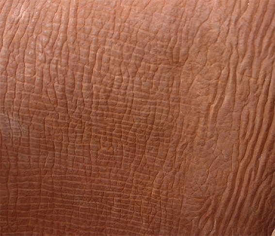

Habe mir ein Stück Haifischleder gekauft,um eine Gürteltasche für einen Folder zu Nähen.Es erinnert stark an Elefantenleder.
Hat jemand Erfahrung in der Oberflächenbehandlung und Verarbeitung von Haileder?
Gruß William
Hier ein bei www.bladesandmore.de geliehenes Bild:

....Habe mir ein Stück Haifischleder gekauft, um eine Gürteltasche für einen Folder zu nähen. Es erinnert stark an Elefantenleder.....
Ich habe schon Haileder in der Hand gehabt und damit gearbeitet. Es sieht völlig anders aus als das Leder auf dem Foto und fasst sich auch gänzlich anders an als Leder von Säugetieren.
Eine typische Eigenart ist, dass es sich, wenn man in einer Richtung mit der Hand darüberstreicht, ganz glatt anfühlt, in der Gegenrichtung jedoch wie Schmirgelpapier. Es ist von der Oberfläche her völlig glatt und hat keinerlei Falten. Die Verarbeitung ist (wie bei den Häuten der pazifischen Rochen) nicht so leicht; man braucht scharfe Werkzeuge und eine gute Holzunterlage zum Schneiden. Oft geht es mit einer Schere besser als mit dem Messer, weil die Schuppen (die im Mikroskop wie umgelegte Dornen aussehen) so hart sind. Das Alter des Tieres, von dem es stammt, ist entscheidend. Während man Leder von jungen Haien noch gut verarbeiten kann (es ist recht dünn), dürfte es bei älteren Exemplaren ziemlich hart und dick sein. Die Verletzungsgefahr, wenn man versehentlich in der "falschen" Richtung darüberschrammt, ist nicht gering!
Ich weiß allerdings nicht, ob es nicht unterschiedliche Zurichtungen von Haihaut gibt. Vielleicht kann man sie nach dem Entfernen der Oberhaut auch walken, bis sie so wie auf dem Foto aussieht. Aber das kann ich mir nicht vorstellen.
Wenn das Leder auf dem Foto kein Elefantenleder ist, dann könnte es rohes NUBUK sein; zumindest sieht es so aus.

grundsätzlich ist Haileder nicht gleich Haileder, es gibt verschiedene Haiarten, mit unterschiedlicher Haut und unterschiedliche Gerbarten!
Perlhai, Sandhai haben eine mit kleinen Knochenplättchen belegte Haut ähnlich einem Perlrochen, nur feiner von der Stuktur, diese Leder gibt es sowohl als Rohhaut als auch als gegerbtes Leder.
Das oben abgebildete Haileder ist von einer anderen Haiart, deren gebräuchlichen Namen ich nicht kenne, (lat., Carcharhinus Melanopterus) dieses Leder ist weich gegerbt (Bekleidungsleder) die Struktur ist tatsächlich wie auf dem Bild. Verarbeitet habe ich es noch nicht, doch ich denke das es sich wie jedes andere Bekleidungsleder verarbeiten lässt.
Schöne Grüße, David

Ich glaube dir aufs Wort,daß das Haileder welches du verarbeitet hast anders aussah.Es gibt ja auch mehrere Haiarten, bestimmt werden auch verschiedene Gerbmethoden in gebrauch sein.
Dhan Olbricht von B&M verkauft aber mit Sicherheit kein Haileder,das keins ist.

Was ich noch erwähnen wollte,auf der Innenseite des Leders befinden sich eine Menge regelrechter Haare,von dunklerFarbe.Vergleichbar wie bei einer Kokosnuß,so habe ich das an eder auch noch nie gesehen :staun: ist das eventuell ein typisches Kennzeichen?
