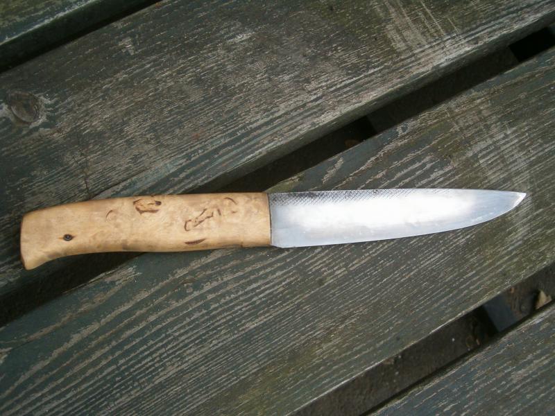

Auch hier gilt Maße gibts erst morgen, das ganze ist ein Rekonstruktionsversuch der Typ 3 Klingen wie sie in Haitabu gefunden wurden.
Quelle und Maße aus dem Werk. Eisenfunde aus Haitabu.
Es enstsprich den größeren und seltenen Ausfürhrungen.
Klinge aus Feilenstahl selektiv gehärtet.
Griff Birkenkrebs in Binenwachs gekocht und ausgebrannt.
Verklebt wurde die Klinge mit Birkenpech.
Höschen gibts noch nicht, noch keine Idee was historisch korekt wäre.
Tschau Torsten

Moin Torsten,
gefällt mir ausgesprochen gut !!
Hast Du evtl. noch ein paar Fotos mehr? :D
Wie gesagt: gefällt mir - eine schlichte Schöheit ...
LG, Thjorve
Verblüffenderweise gefällt dieses Messer trotz, oder auch wegen, des Feilenmusters. Von Haitabu verstehe ich überhaupt nichts, aber das Messer paßt in meine Vorstellung dieser Zeit. Da ist so etwas schlichtes, einfaches - wie bei einem guten Werkzeug.
natto
Hi Torsten, schickes Stück:super: Nur würde mich bei "historisch korrekt" der Feilenhieb stören. Die Messergriffe aus Haithabu waren übrigens entweder einfach gerade oder mit trompetenförmigen Ende. Ganz ähnlich heutigen Skandi's...
Gruß Jannis
Moin
Als Höschen kommt Wohl an Ehesten ein Einfache Gefaltete Saxscheide mit 2 Querlaufenden Riemen zur Gürtelbesfestigung in Frage.Das Würde auch den Rustikal Stil Unterstreichen und würde gut passen.
Gruß Wulfher
