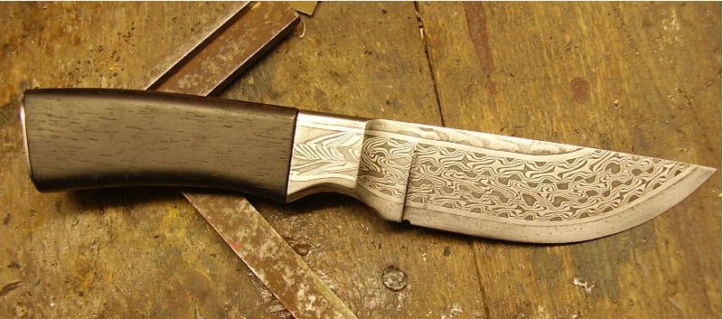

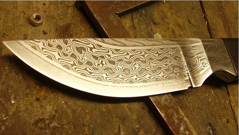

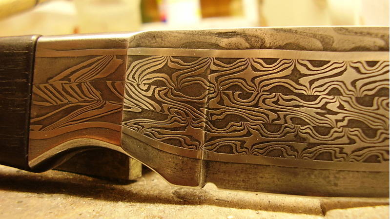

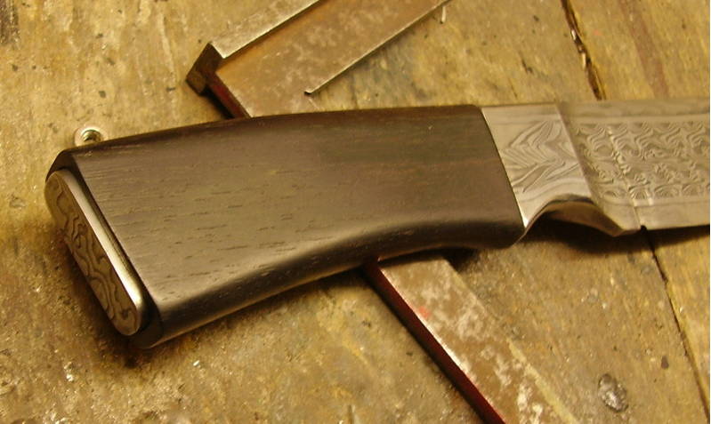

Hallo Leute,
hier mal wieder eine Gemeinschaftsproduktion von Micha und mir. Micha steuerte die vorgeschmiedeten Damastrohlinge bei die wieder einmal einwandfrei verschweißt waren :super: .
Die Klinge besteht aus Mehrbahnigem Torsionsdamast mit zwischenlagen aus Nickelstahl und einer Schneidleiste aus 1.2842.
Griffmaterial Ebenholz mit Abschlußkappe aus Damast.
Gesamtlänge:23cm
Klinge bis Schleifkerbe: 10cm
Klingenhöhe: 3,2cm
Klingendicke: 3,5mm auf 1mm
Da das Wetter nicht mitspielte musste ich die Bilder auf der Werkbank machen. Ich hoffe man kann alles erkennen :D.
Ich hoffe das Design gefällt dem neuen Besitzer.
Gruß Uwe

Suuuuuper schön, da habt ihr beide ja mal wieder was richtig feines gebastelt. Was ist ganz oben auf dem Klingenrücken fürn Stahl?

Hallo Uwe,
sehr schön geworden, gefällt mir gut. Der wunderschön zeichnende Damast und der schlichte Griff ergeben eine Einheit, die fast zu schade ist, um damit zu arbeiten.

Uwe, das Messer ist dir wirklich gelungen!
Vor allem der flache Griff mit der Abschlußkappe könnte mir von der Handlage her sehr gut gefallen. Die Klingenform ist ebenfalls, wie immer bei dir, perfekt und der Damast ist ebenfalls beeindruckend, v.a. für Damastfans.

auf den Bildern sieht die Klinge eher bräunlich aus, aber das liegt wohl an der Spiegelung der Werkbank, oder?
Und wie ist die Verbindung zwischen Erl und Griff gearbeitet, ist das eine Art Abschlusskappe am Griffende?
Nochmals Gratulation zu dieser schönen Gemeinschaftarbeit.

auf dem Klingenrücken sind 5 lagen 1.2842 / 1.0511 (C 40) tordiert.

die Klinge sieht nur wegen dem Licht so bräunlich aus. Sie kommt in natura schön silber/schwarz rüber. vielleicht kriege ich ja noch ein paar bessere Bilder gemacht.
Die klinge ist hinten verschraubt und verklebt bzw. mit Epoxy ausgegossen. Die Abschlußßkappe ist in denn Griff eingelassen.

Der Threadtitel verspricht in diesem Fall nicht zu viel. Ich hatte das Messer in Reiskirchen in der Hand. Wirklich eine sehr, sehr schöne Arbeit, die Vergleich mit den Messern in der Halle keinesfalls zu scheuen braucht.
Traumhaft finde ich hier neben dem aufwendigen Damast, dass man sieht, dass die Klinge akkurat in Form geschmiedet wurde. Ganz nebenbei ist die Handlage auch noch sehr angenehm.
