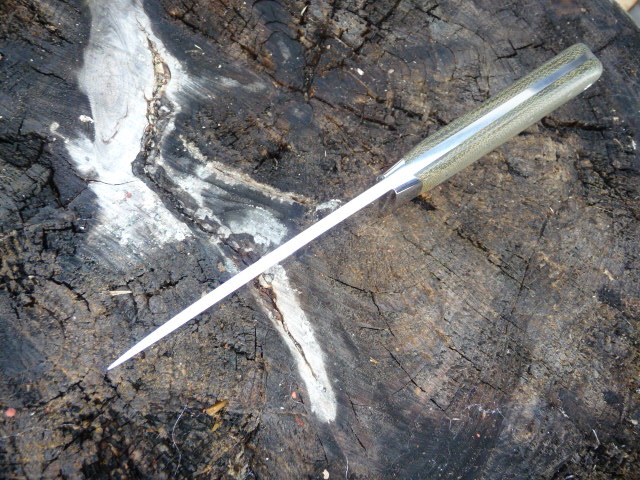

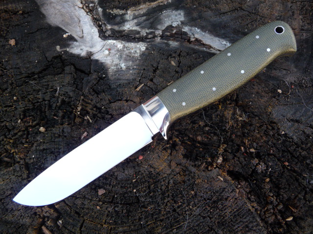

Das Messer wurde für die Jagd in Afrika gebaut, wird aber in Deutschland auch seinen Zweck erfüllen.
Klinge aus 1.2379 (D-2), auf 59HRC gehärtet. Die Klinge ist 118 mm lang, 5 mm stark und leicht ballig ausgeschliffen. Der Erl des 112 mm langen Griffs wurde von 5 auf 2.8 mm getapert. Grünes Micarta als Griffmaterial. Gewicht ohne Scheide, die noch nicht fertig ist 185 g.
Ein baugleiches Messer in 1.4112 welches mit schwarzem Micarta beschalt wird ist in Arbeit.
Danke für´s ansehen.

sauber, da soll mal einer sagen das man den 2379er net schön poliert bekommt!!!
gruß jakob
Schönes Teil, aber das Ricasso sieht ein bisschen abgeknappst aus. Das würde etwas abgerundet bestimmt besser aussehen - oder für die Funktion am besten gleich ein choil.
mfg, stubenhocker
Gefällt mir ausgesprochen gut!
Aus was sind die Metall-Backen? Auch 1.2379?
Gerade die eckige Schleifkerbe spricht mich an ;)
Cheers,
Black

Danke für die Blumen. Ja, da das Messer in Halbintegral-Bauweise gefertigt ist, sind die Backen auch aus 1.2379.
Ja das hatte ich gelesen, Auf den Fotos, sahs dann aber doch nach aufgesetzten Backen aus ;) Jedenfalls hast du nen Schönen Schwalbenschwanz angebracht...

Was meinst Du mit "abgeknappst" und was ist ein Choil ?
Ich meine das Ricasso sieht ein bisschen unharmonisch aus verglichen mit der Gesamtform des Messers, irgendwie zu eckig...
Ein Choil wäre sowas. Damit kann man das Messer "kurz" - sprich mit einem Finger über dem Guard greifen.
