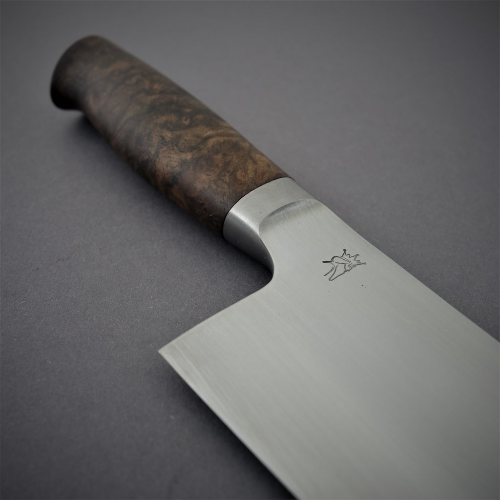

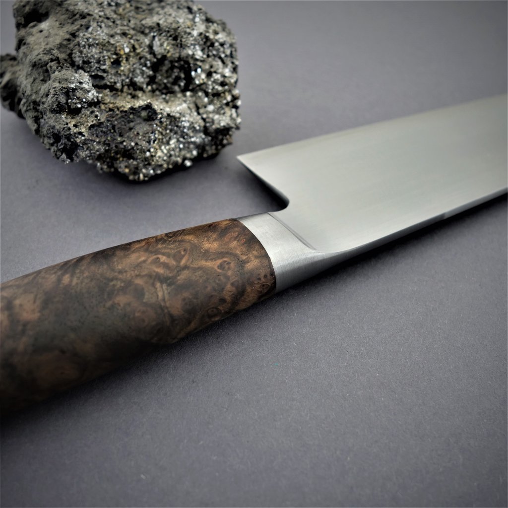

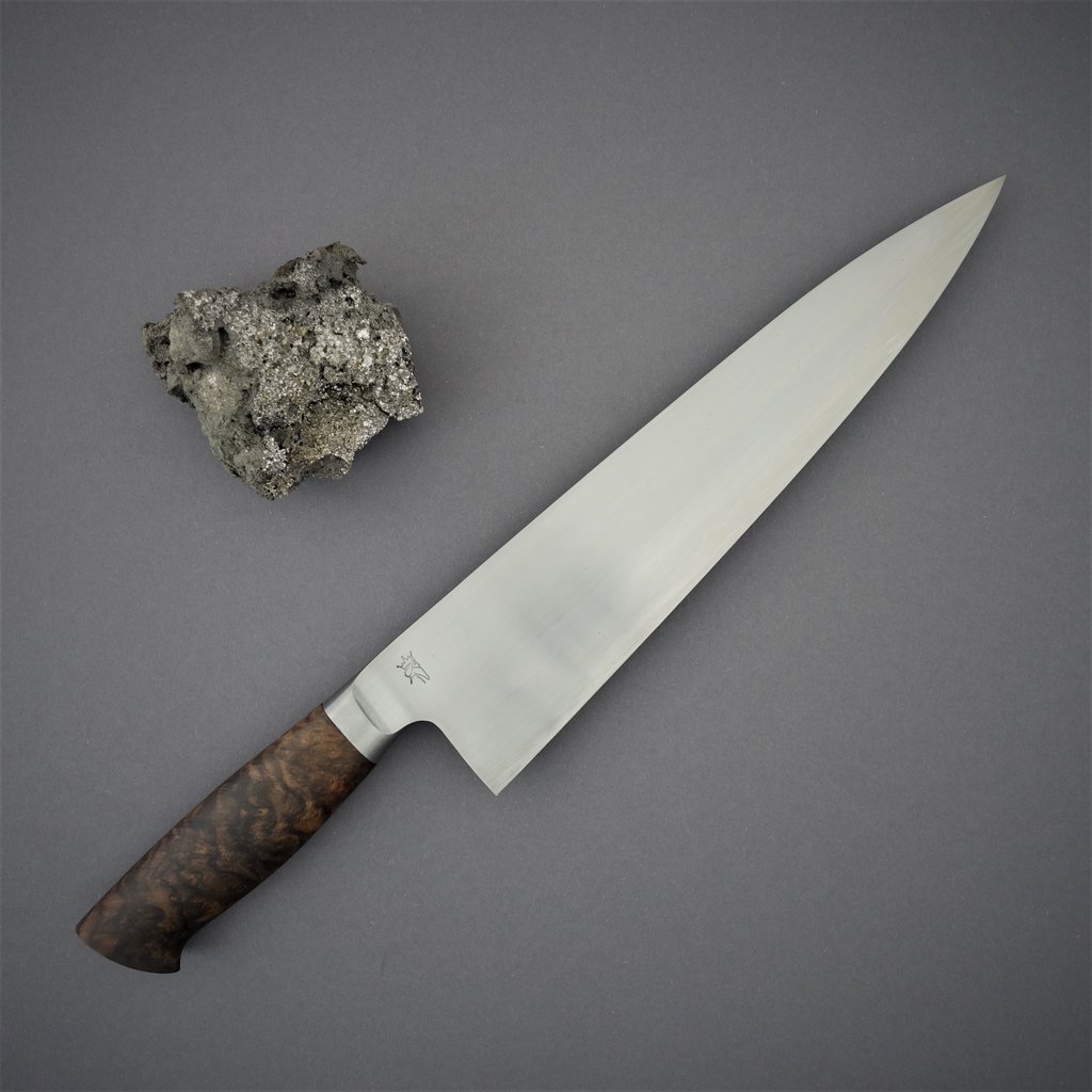

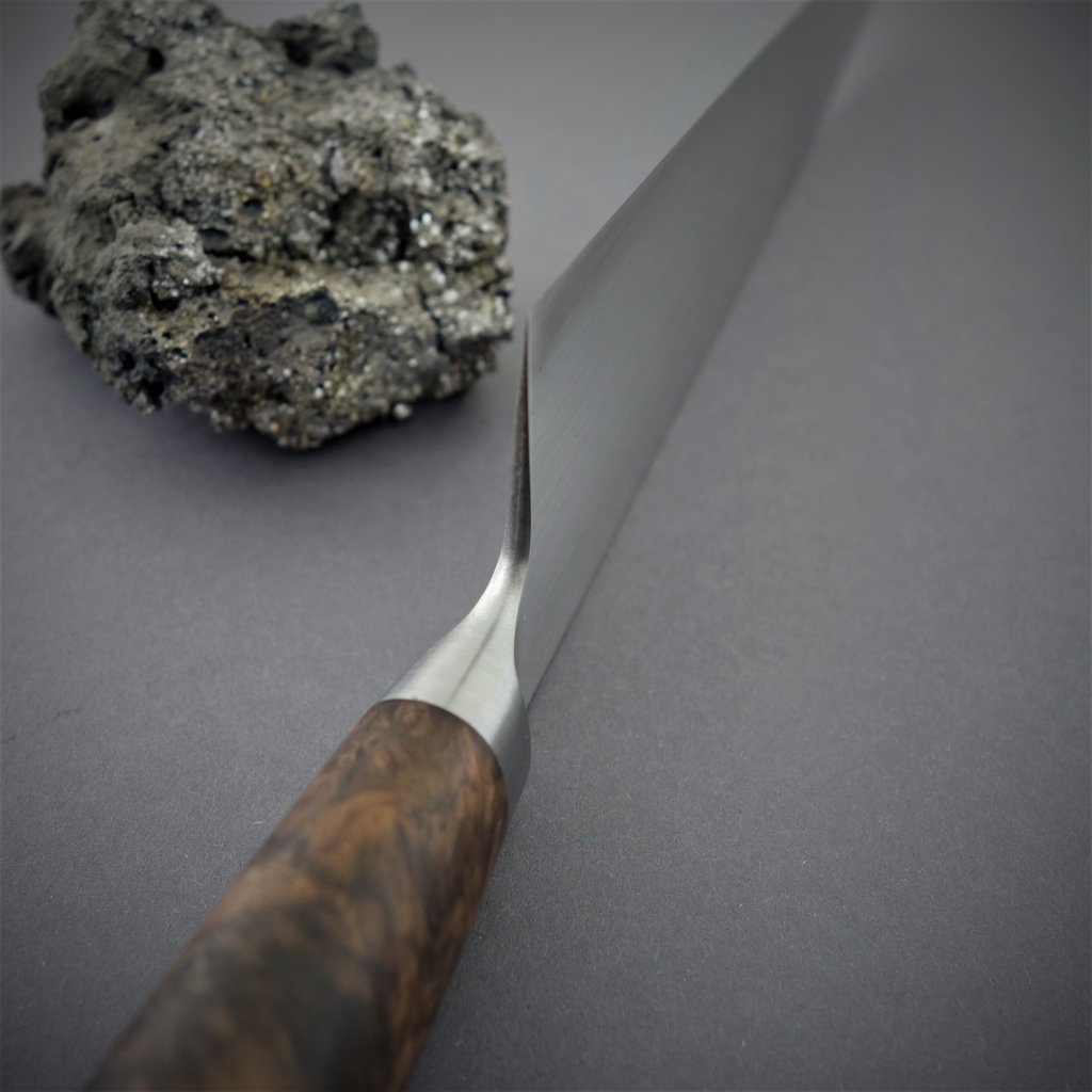

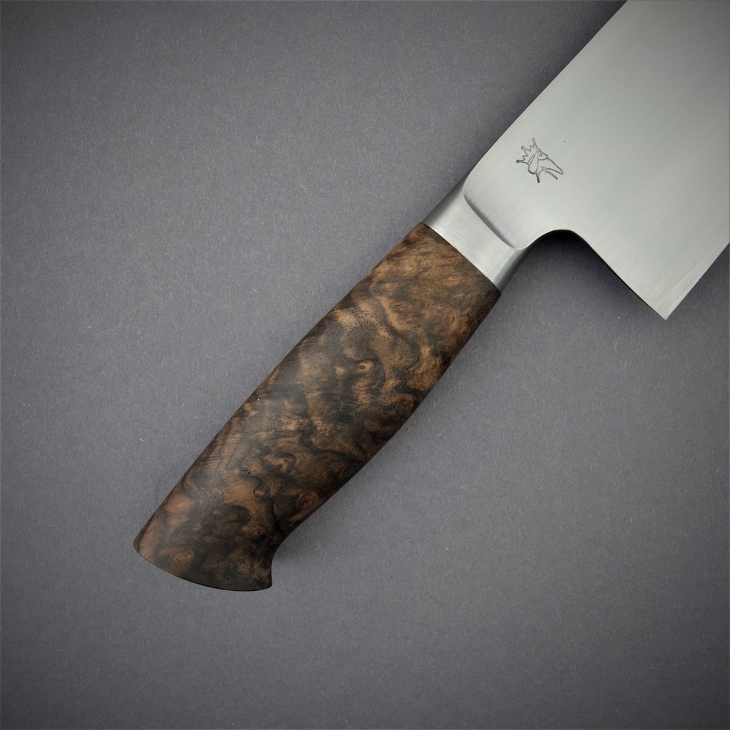

leider habe ich schon eine Weile nichts mehr hier in der Galerie gepostet. Ich werde in den kommenden Tagen/Wochen einige ältere Arbeiten vorstellen und dann hoffentlich bald den Anschluss an die aktuellen Projekte bekommen.
Dieses Küchenmesser ist für einen Schweizer Kunden entstanden und besteht vollständig aus selbst verhütteten Renneisen. Das Renneisen habe ich aus Magnetitsand hergestellt, den ich selber an der Ostseeküste sammle. Verhüttet wurde der Stahl im Rahmen eines Archäologischen Projektes im Museumsdorf Haithabu.
Der Stahl ist hochfein raffiniert und die Klinge ist differentiell in Wasser gehärtet, was auf den Bildern kaum zu sehen ist.
Viel Spaß beim Schauen...
