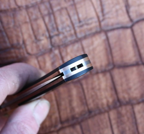

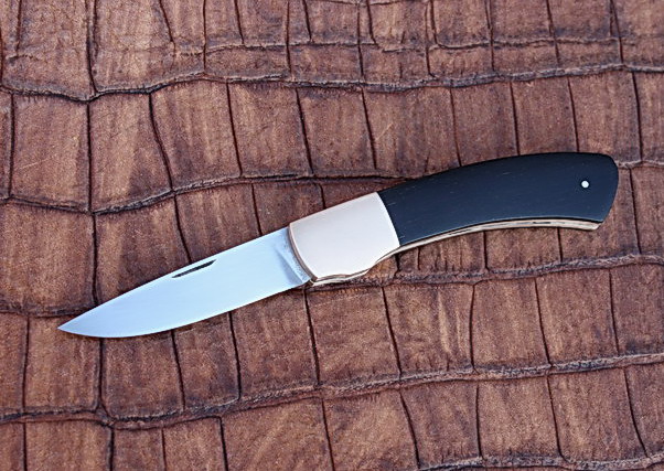

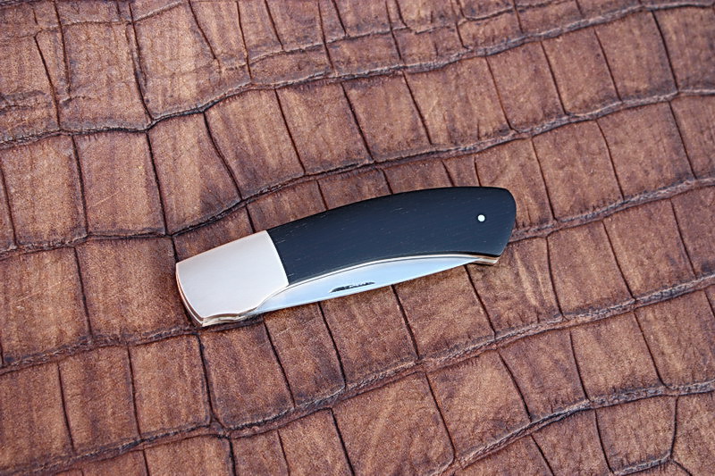

Die Platinen dieses Taschenmessers sind aus je einem Stück mit Schwalbenschwanz Passung aus Bronce gearbeitet.
Klinge 1.2519.
Danke fürs Schauen.

puristisch, klassisch schön und edel!
ist der pin gleichzeitig für den fangriemen zuständig?
obwohl, er sitzt dafür zu hoch und weit innen-oder täuscht das?
gerhard
Hi Uli,
saubere Arbeit . . . aber halbitergral ist doch wenn die Platine und die Backen/Bolster aus einen Stück sind - oder? Ich frag das nur weil man mich schon gefragt hat . . . was bei meinen integral Foldern denn integral sei ;)
edit: . . . man kann auf den Fotos nicht erkennen ob nur die Achse - Slipy - vernietet ist. Ist die Schwalbenschwanzführung gefräßt oder gefeilt?
Gruß vom Tegernsee
Unter Integral verstehe ich. Backen und Platinen aus einem Stück, 1 Backe= halb; 2 Backen= Vollintegral.
Der Schwalbenschwanz ist gefräßt.
Danke für das Lob
