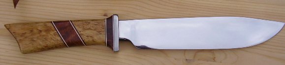

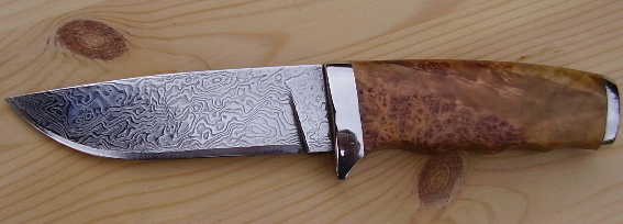

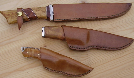

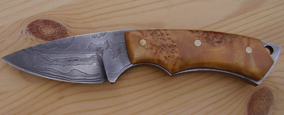

Vor ca. 2 Jahren hab ich auf einem Mittelaltermarkt Damaszenermesser gesehen!!! Seitdem verbringe ich (zur Freude meiner Frau) :D viel Zeit in der Garage und im Keller. Hab mir jetzt eine Kamera gekauft und zeig euch hier was ich daraus gemacht habe. Über Rückmeldungen eurerseits würde ich mich sehr freuen.
Das Große ist aus C60 25mm rund geschmiedet. Länge Gesamt 38 cm, Klinge 22cm Beschlag V2A. Griff aus Amboina, Maserbirke und Fiberzwischenlagen.
Das mittlere hab ich aus C60 und 2842 geschmiedet, ca. 140 Lagen. Länge Gesamt 24cm, Klinge 12cm Beschläge aus V2A Holz Maserkastanie.
Das Kleine ist aus C60 und Feile geschmiedet, 28 Lagen. Länge Gesamt 17cm, Klinge ca. 7cm. Griffschalen aus Maserkastanie mit Messingnieten.
So jetzt seit ihr dran !?

...da fehlen mir ja fast die Worte !!!
Um es kurz zu machen: SUPER ! :super: :super: :super:
Besonders das kleine gefällt mir.
Hast du deiner Frau als Entschädigung für die viele Zeit in der Garage auch eins gemacht? :D
Gruß Rolf

das kleine gefällt mir auch am besten, wobei es allerdings so aussieht, als ob die griffschale ein kleines wenig zu klein wäre, aber sonst :super:

Bei dem mittleren ist mir der Klingenschliff viel zu niedrig.

Ookami:...wobei es allerdings so aussieht, als ob die griffschale ein kleines wenig zu klein wäre...
...das muss doch so sein, wie will mann sonst den super Damast sehen :super:
Ich denke schon, dass das Absicht war (auch wenn es schwieriger ist als den Übergang bündig zu machen), allerdings hätte ich den Rückstand dann breiter ausgeführt.
Aber um das wirklich beurteilen zu können, sollte man ein Bild mit Blickrichtung genau senkrecht zur Klinge haben.

naja, den damast sieht man auch wunderbar an der klinge. ich persönlich finde bündig besser, weil das einfach bequemer beim arbeiten ist.

Hallo Hobby, wenn du mit dem Klingenschliff die die Anschliff meinst muß ich dir recht geben. Die Klinge war zu dick und ich habe meine neue Tormek drangelassen. Ich also Klinge in Halterung, Winkel nach Handbuch eingestellt und dann losgelegt. Hab fast geko.... als ich das Ergebnis sah. Ergo, immer langsam machen und erst üben und auprobieren. Ich muß aber auch zu meiner Verteidigung sagen das es eine meiner ersten gelungen Damastklingen war.
Die Griffschalen hab ich kleiner gemacht um das Damastmuster nicht wegzuschleifen, liegt aber trotzdem noch gut in der Hand.
