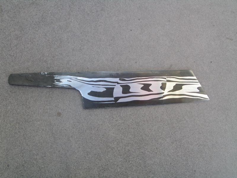

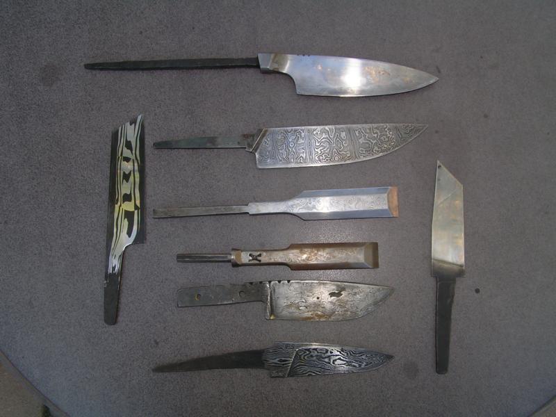

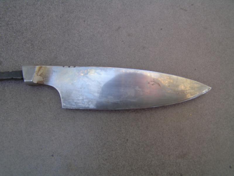

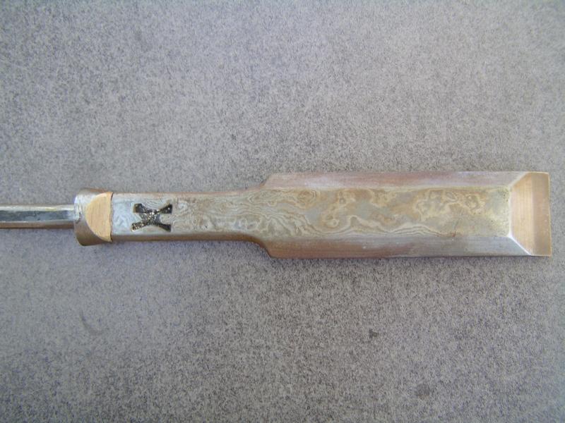

Also das ist der Oberhammer!!!! Was zu erben wenn keiner dafür sterben muss und der fragende HANO heißt!
Wer kann da schon nein sagen, wenn ihm das Glück dermaßen in den Schoß fällt. Hano hat mal Klingen aussortiert die er selber nie mehr verbaut hätte. Teils bessere aber auch schlechtere...so hatte er mir geschrieben. Was du davon nicht nehmen willst kannst du dann ja ins Alteisen geben...

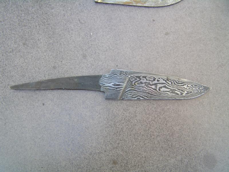

Mal abgesehen davon, das ich allem gerne eine zweite Chance und Grundsätzlich nichts aufgebe...Die Klingen die ich da von Hano bekommen habe rauben mir den Atem!!! Was soll da für´s Alteisen sein??? Die mit PS (Poul Strande) gestempelte hat er sich mal aus dem Urlaub mitgebracht, er könnte sich ja mal ein Messer selber machen. Wo das hingeführt hat haben wir ja eindrucksvoll gesehen!!!
Damit halte ich also den Hano´schen Ursprung in Händen!!!
Da ich das Erbe angetreten habe wird Garantiert aus allen was besonderes. Diese Aufgabe habe ich mir gestellt. Auch wenn (bei mir) alles deutlich länger dauert werde ich euch über die Vortschritte auf dem laufenden halten!
Warum ich das alles schreibe? Ich wollte meine maßlose Begeisterung einfach mit euch teilen!!!
Genug der Worte, hier sind die ersten (bescheidenen) Bilder!
Gruß und riesigen Dank an Hano von Ulli, dem glücklichen!!!

nun ich kann zwar nicht ganz verstehen warum,aber es freut mich das du so begeistert bist.:)
ich mein,wenn du aus meinem alteisen noch was machen kannst,was dir freude bereitet,dann freut mich das wirklich.:super:
da sind wirklich ein paar alte klingen bei.du hältst mit der ps.klinge nicht nur die damalige grundidee in händen, sondern auch ein paar klingen aus der anfangs und etwas nach anfangszeit.
tja nun haben alle wieder mal die möglichkeit,meine gurken zu bewundern.:steirer:

Hallo Ulli
ich gratuliere dir zu den Klingen, aber die machen doch nur Arbeit:D .

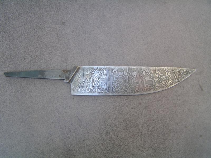

Besonders um die Kochmesserklinge(?) mit dem groben schwarz-weißen
Damast beneide ich dich.

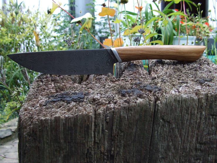

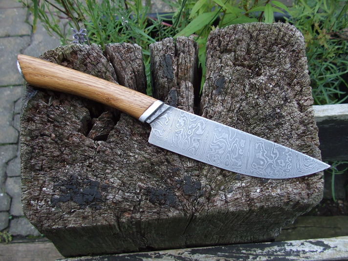

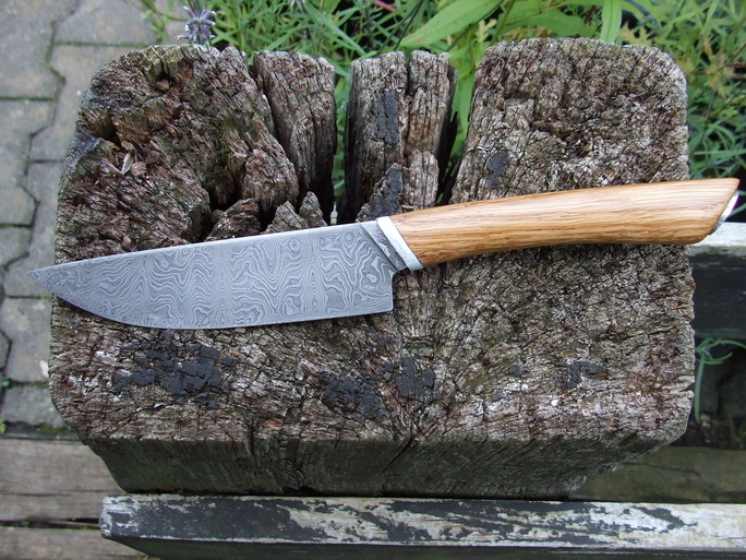

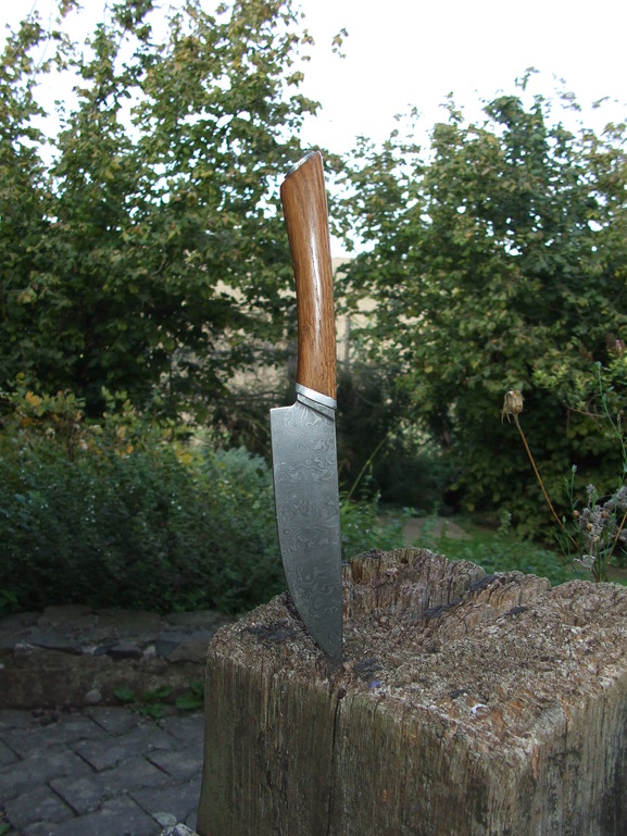

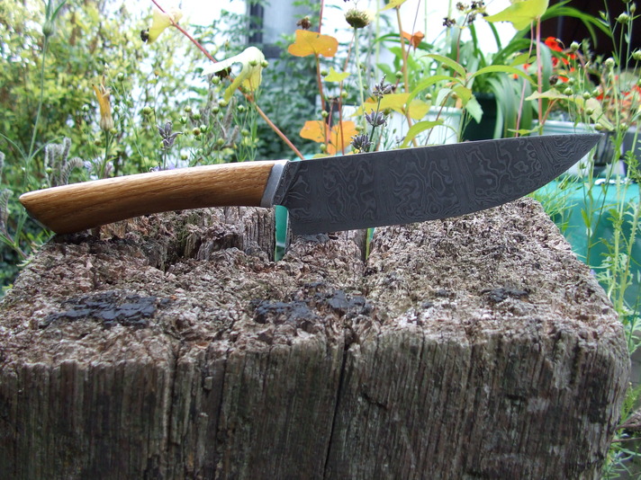

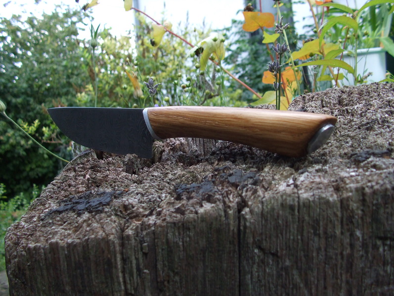

ich belebe diesen Thread wieder, weil ich von Ulli, nach seinem Besuch bei Hano mit ihm abgesprochen, mit einer dieser Klingen beschenkt wurde. Und zwar mit der wunderschönen Damast-Kochmesserklinge. Ich habe Ulli dann noch geschrieben, dass ich mich von einer solchen Klinge nicht so leicht trennen könnte und er, ebenso wie Hano ein großes Herz besitze.
Jetzt hatte ich meinem Sohn versprochen, ihm zu seinem Diplomabschluß (er ist seit Ende Juli Diplomchemiker) ein Damastmesser zu schmieden. Er wünschte sich daraufhin ein Kochmesser. Und da dachte ich, dass ein Messer mit der Klinge des "Schweizer-Kochmesser-Gurus" doch so ein richtiges Highlight als Geschenk wäre. Ich habe die Sache dann mit Ulli abgesprochen und angefangen.

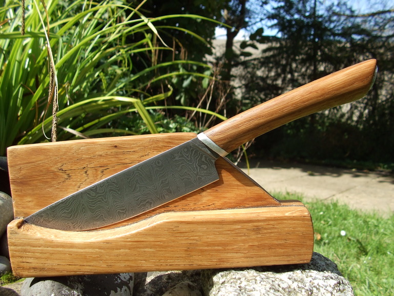

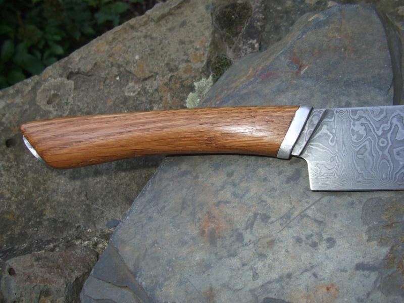

Der Griff ist aus 250 Jahre alter Eiche. Als Zwinge und als Abdeckung für die Verschraubung des Erls habe ich Alu verwendet. Leicht strukturiert. Aus welchen Stahlsorten Hano die Klinge geschmiedet hatte, ist mir leider nicht bekannt. Aber sie ist biegsam und sehr, sehr scharf. Es ist ein wunderbar leichtes und gut zu führendes Messer geworden. Und ehrlich gesagt: Es fällt mir schon nicht leicht, es weiterzugeben. Aber es bleibt ja in der Familie.
Das Messer ist 28 cm lang. Die Klinge ist 14,5 cm lang,3,3 cm hoch und am Ricasso ca. 2,5 mm dick. Der Messerständer ist auch aus alter Eiche. Ich habe ihn mit einem Magneten ausgestattet. Der vordere Teil hat einen Ausschnitt für die Klinge erhalten, damit man möglichst viel davon sehen kann.
Nochmals ein Riesendankeschön an Hano und Ulli. Und ich denke, mein Sohn wird dieses Kochmesser in Ehren halten.
So jetzt noch die Fotos. Keine "Action"-Fotos, denn das erste Mal mit dem Messer arbeiten soll mein Sohn. Vielleicht reicht er ja noch Fotos nach.

Also erst einmal ein Dankeschön an Gerd, der es als erster geschafft hat aus dem Erbe von Hano eine wirklich gelungene fertige Arbeit zu machen.
Auch ich muss gestehen, das es mir natürlich nicht leicht gefallen ist, mich von so schönen Dingen zu trennen. Aber die Klingen und Hano haben es nicht verdient, so lange unfertig bei mir zu liegen. Also habe ich mir, mit Hanos Zustimmung, mit Gerd eine kompetente Hilfe ins Boot geholt.
Geteilte Freude ist doppelte Freude. Nach den unbeschreiblichen Freude über mein "Erbe" freu ich mich nun, ein erstes Ergebniss zu sehen. 2 weitere "Helfer" sind ebenfals schon aktiviert....

Hallo Gerd
sehr schön geworden das Kochmesser .
Die schöne Klinge und der Griff aus 250 Jahre alter Eiche
(ist schon was besonderes) werden Deinen Sohn sicher freuen.

Gerd, ich bin der Meinung das du das hervorragend hingekriegt hast, die Klinge mit dem Griff:super: ich hätt auch gern so einen Schneidteufel.
Hallo Gerd,
das Kochmesser ist wirklich sehr schön und der Griff aus heimischem Holz mit "Geschichte" natürlich etwas ganz außergewöhnliches.
corax
Mahlzeit Gerd
Mir gefällt´s und dein Sohn wird garantiert seinen Spaß mit haben.

hallo
gerd:wow da hast du aber ein sehr schönes messer aus meinem "schrott" gebaut.das ist echt hübsch geworden.gratuliere.
da bin ich froh,das die nicht mehr bei mir rumliegt.
die klinge ist aus 2842/c45 sie war damals beim damastschmieden bei peter abel entstanden.
küchenmesser guru??? na ja wohl eher nicht.:hmpf:
grüsse
hano
ich bedanke mich für euer Feedback.
@hano: Erstmal vielen Dank für die Stahlinfo. Und schön, dass das fertige Messer dir gefällt. Wenn das bei dir "Schrott" ist, komme ich gerne einmal im Monat bei dir vorbei und wühle deinen Müll durch. :steirer: Den "Küchenmesserguru" nehme ich übrigens nicht zurück.
