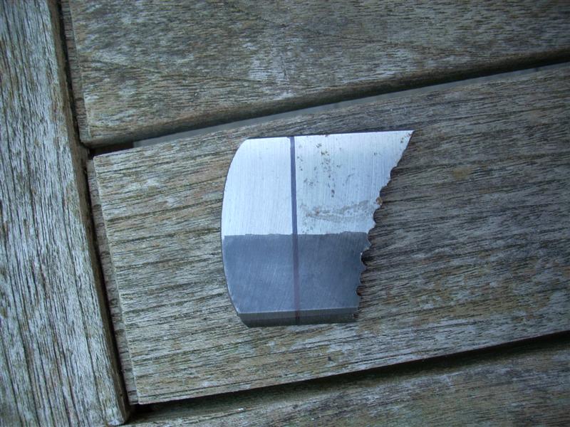

Das Thema hat mich doch gereizt...
Ein Reststück C105 habe ich mittig abgeklebt und mit Schnellbrünierflüssigkeit kurz behandelt, nur wenige Sekunden. Dann habe ich wieder um 90° versetzt mittig abgeklebt und eine Hälfte der Oberfläche mit Kamelienöl eingestrichen.
Das Metallstück lag jetzt 2 Tage und Nächte draußen, also quasi die Simulation eines im Wald verlorenen und nach 2 Tagen wiedergefundenen Jagdmessers.
Was sehen wir? (Hey, wie beim Schulfernsehen!)
Der unbehandelte Teil hat natürlich Rost angesetzt. Der ungeschützte aber brünierte Teil sieht unversehrt aus, zumindest sieht man auch mit 2 Facher Vergrößerung keinen Rost. Die durch Öl konservierte Seite zeigt keinen Rostbefall, weder die blanke noch die brünierte Seite.
Schlussfolgerungen:
Natürlich schützt Öl nicht rostfreien Stahl, brüniert oder nicht. Aber interessanterweise scheint die Brünierung bei der nicht geölten Seite einen gewissen Rostschutz zu bewirken. Es kann natürlich auch sein, dass man die beginnende Korrosion einfach nur aufgrund der dunklen Färbung nicht sieht, aber das scheint mir nicht der Fall zu sein. Will man es genauer wissen, muss Roman Landes mal mit seinem Rasterelektronenmikroskop vorbeischauen, dann hätten wir Gewissheit.:D
Dieser Hausfrauentest ziegt, dass man die Brünierung, wenn man sie optisch mag, ruhig auch unter dem Aspekt eines Rostschutzes sehen darf, allerdings wird sie die Pflege eines Carbonstahles nicht ersetzen, aber das ist ja sowieso selbstverständlich.
Viele Grüße
Nils
