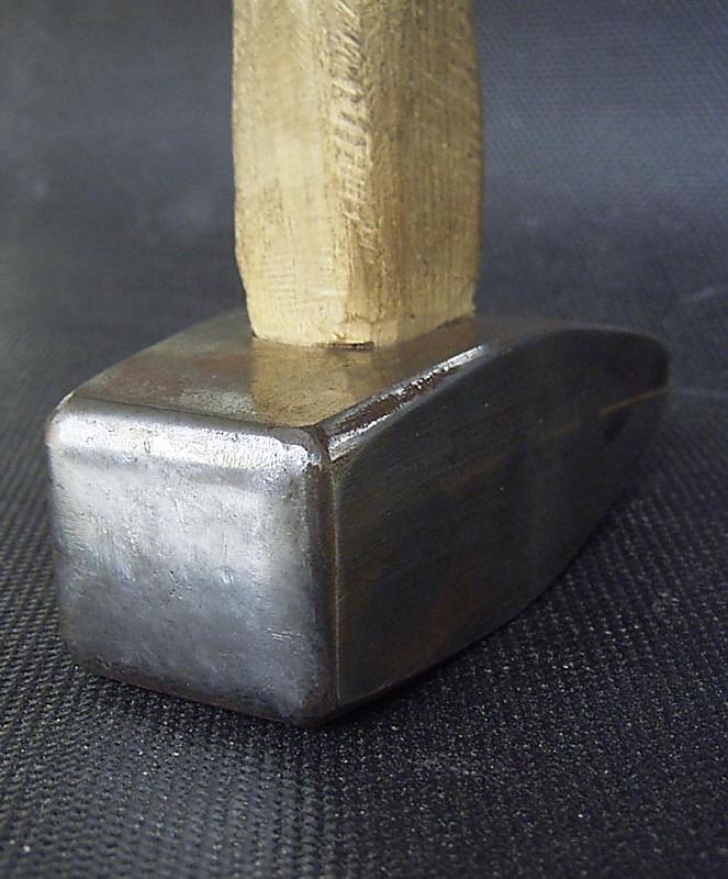

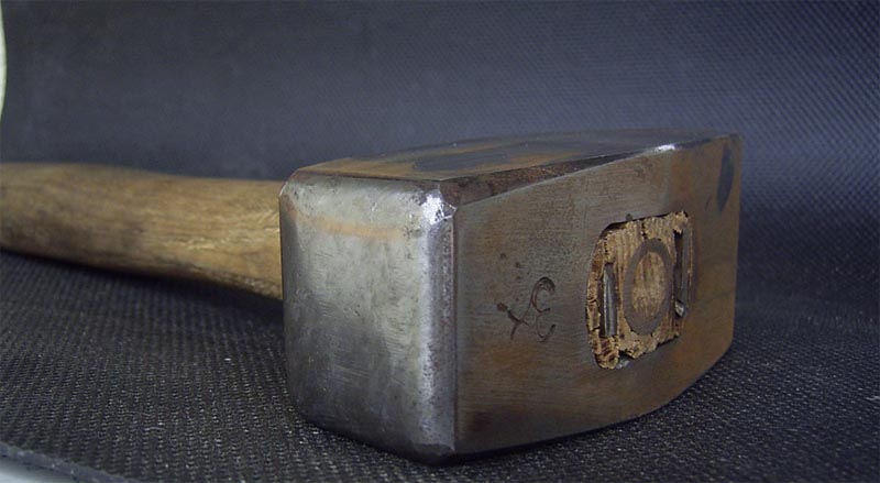

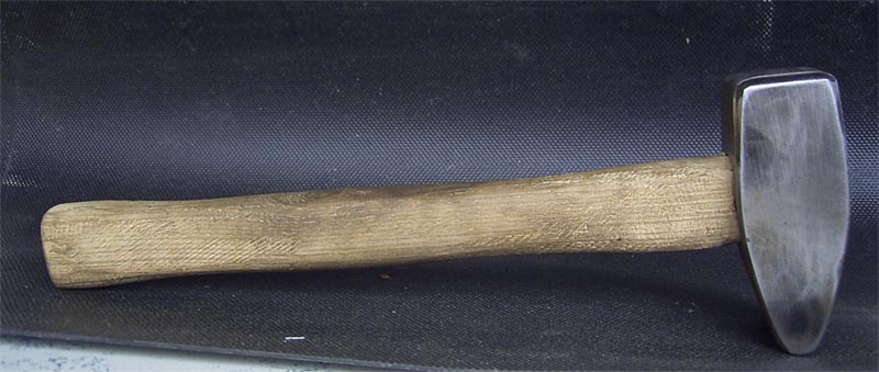

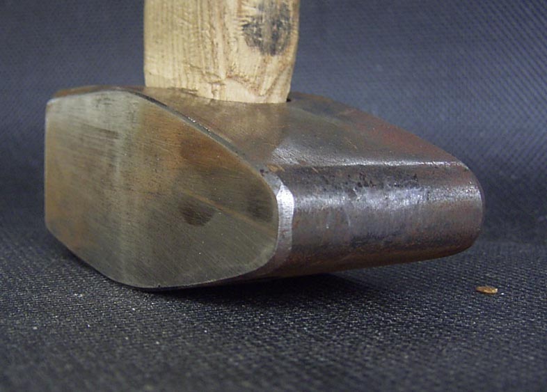

Endlich hab es geschafft!
:steirer::steirer::steirer::steirer:
Meinen eigenen Hammer geschmiedet!
Ist schon ein tolles Gefühl mit so etwas zu schmieden!
Grüsse Roland

Da stellt sich mir irgendwie die Frage was zuerst da war ... :D
Schönes Teil, besonders die breite Finne dürfte schön einzusetzen sein.
Was sind die Abmessungen und das Kopfgewicht, hast du gedornt oder gebohrt?
Fragen über Fragen :)
Gruß Max
Ja Max hast ja recht das hätt ich eigenlich gleich auch schreiben können.:irre:
Kopfgewicht sind 1450 Gramm und Läng 115mm
Ne Ne nix gebohrt ganz traditionell auch ohne angeschweissten Stiel was ich aber beim nächsten aber machen werde.
Als erstes ist ein Dorn geschmiedet worden aus ner alten Eisenbahnfeder. Dann mit nem kleinen Meissel gespalten und dann aufgedornt und immer schön beigeschmiedet. Danach die Finne ausgeschmiedet. Gehärtet hab ich in nem 20L Eimer Wasser. Was mich sehr beeindruckt hat danach hätte ich mir damit nen Tee kochen können soviel Hitze wie der Kopf abgegeben hatte. Gehärtet ist auch nur die Bahn und die Finne. Das Haus ist weich. Angelassen hab ich mit der Restwärme.
Grüsse Roland
Schönes Teil! Erinnert an den klassischen Schmiedehammer, deutsche Form, oder auch an den Habermannhammer. Frage: welches Material hast Du verwendet?
