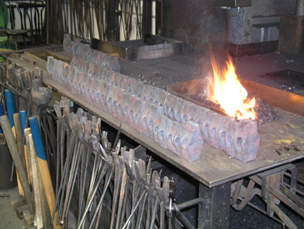

Ich steh im Moment auf der Leitung,wie krieg ich die Bahn und Finne meines Schmiedehammers gehärtet ohne das das Haus mit hart wird?
Die B. und F. mit einem Wasserstrahl zu besprühen find ich nicht so praktikabel .
Gibts da andere Ideen?
die Finne und Bahn des Hammerkopfes werden im Schmiedefeuer auf Härtetemperatur gebracht und anschließend abgeschreckt.
Du mußt den Hammerkopf also stehend im Feuer erwärmen und dabei ab und zu um 180 drehen, damit beide Enden gleichzeitig auf Härtetemperatur kommen.
Das muss so schnell geschehen, dass das Hammerhaus nicht auf Härtetemperatur kommt, sondern darunter bleibt.
Andererseits darf nicht mit zu harter Flammer gearbeitet werden, damit die Kanten am Hammer nicht verbrennen.
Wie es später dann fertig mit erkannbarer harter Finne und Bahn ausschauen sollte: http://www.schmiedebalbach.com/seiten/hammer.html
Auf dem Foto unten sind einige Hammerköpfe als Rohlinge direkt nach dem Schmieden, also noch mit ungeschliffener Bahn und Finne zu sehen. Wir haben die Stückzahl auf 200 pro Jahr limitiert, da es uns sonst zu viel wird.
