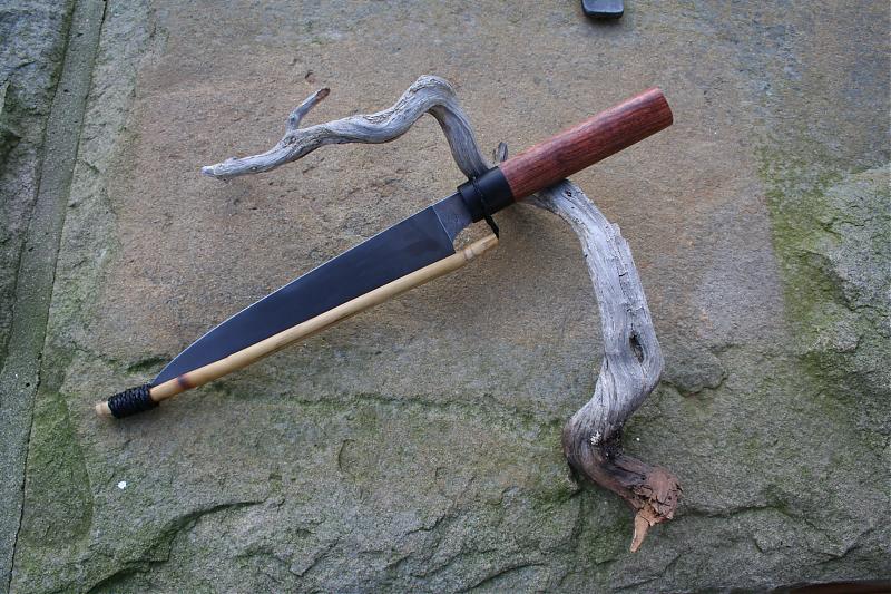

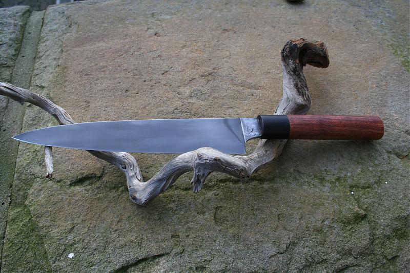

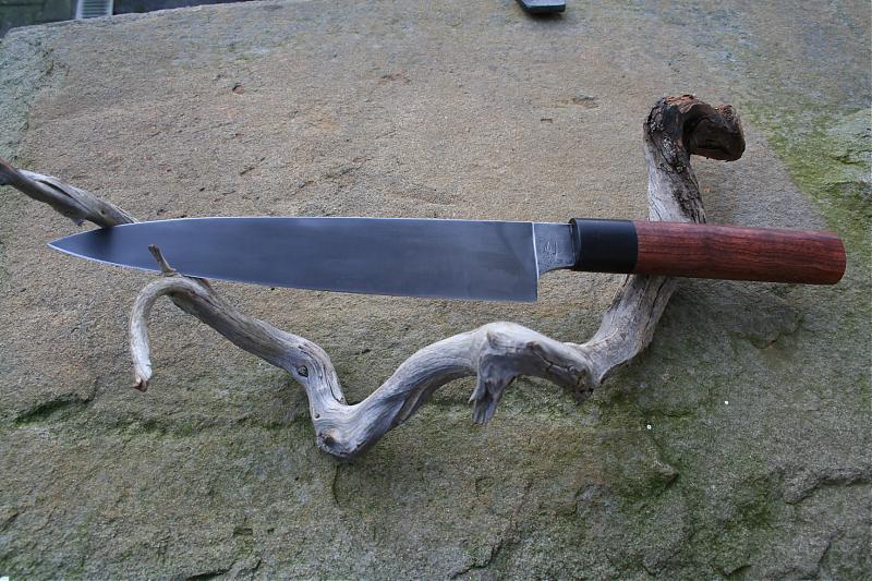

Ich hab mich mal an ein großes Kochmesser gewagt.

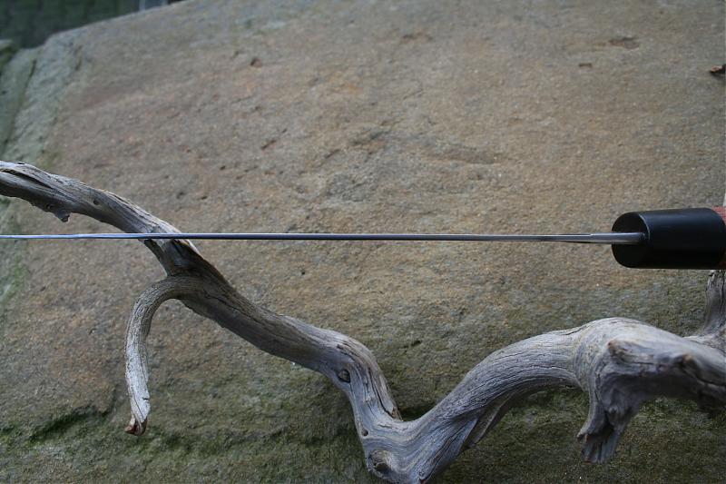

Ist gar nicht so einfach bei 2mm Rückenstärke keinen Härteverzug zu produzieren.
Die Klinge hab ich aus 100cr6 Rundmaterial geschmiedet.
Klingenlänge 21,5cm Gesamtlänge 34,5cm
Das Messer ist für eine angehende Köchin.
Wie gefällts euch?
Der Griff ist aus Ebenholz und Bubinga.
Kritik wie immer erwünscht.
Ach so wie gefällt euch der Schneidenschutz?
Grüsse

Der Klingenschutz ist zwar ziemlich "tricky",
kommt jedoch etwas umständlich im Handling vor?!

Wie hat sich die 2mm Klinge beimHärten gemacht? Mußtest du viel richten?
Dein Bambus-Schneidenschutz ist ja schon knuffig, schöner Einfall.
Hat nicht jeder,passt zum Messertyp, ist billig und funktioniert.

Der Bambus-Schneidenschutz sieht auf jeden Fall originell aus, hält der denn auch gut? Sieht so aus, als ob er recht leicht "abruckeln" könnte, wenn man das Messer irgendwie transportiert.. Und DAS würde ich bei dem Messer auf jeden Fall vermeiden wollen.. :) :)

Wie hoch hast du die Klinge angelassen?

Das Messer hätte ich beinahe übersehen. Gefällt mir gut und bei 2mm ist es mit Sicherheit ein schneidfreudiges Messer. :super:

Der Schneindenschutz hält sehr gut,ich habe den Bambus warm vorgebogen so das er dem Schneidenverlauf folgt dann 2mm breit eingeschlitzt.
Die Spitze liegt vorn unter der Lederwickel und hinten gibt die Schlaufe am Griff etwas Spannung auf das Ganze.
Angelassen hab ich die Klinge mit 190 Grad 2 mal eine Std. mit zwischenkühlen in Eiswasser.
Ist trotz ihrer hohen Härte schön flexibel.
Richten mußte ich nur minimal, da hatte ich mit schlimmeren gerechnet.
Zum handling des Schutzes kann ich nur sagen, sieht zwar nicht so aus ist
aber einfach. Man steckt zuerst den Griff durch die Schlaufe zieht diese bis auf die Fehlschärfe,dann die Sschneide in den Schlitz und die Spitze unter die Wicklung.Zuletzt dei schlaufe auf den Griff ziehen,fertig.

Vom Grundprinzip her sehr geil, fast ein Wa-Gyuto, welches - ohne leider selbst eins zu besitzen - zumindest optisch mein Lieblingsmessertyp überhaupt ist. Was für mich als Freund japanischer Messer sehr ungewohnt und daher auch eher störend rüberkommt ist der breite, fette Erl vorm Heft, bevor er im selbigem, bündig abschliessend verschwindet. Dieses subjektive Manko wird allerdings auch eine noch schlechtere Gewichtsverteilung (Kopflastigkeit) des Gesamtkunstwerks zur Folge haben, oder?! Wo ist der Schwerpunkt bei dem Messer und / oder was ist der Grund für diese ungewohnte Erlkonstruktion vorm Heft (da heisst es doch auch noch Erl, oder :confused: )
Kein Schatten ohne Licht: :)
Die Schneide dürfte für meinen Geschmack hinten noch ein Stückchen länger gerade sein, bevor sie diesen wunderbar sanften und gleichmässigen Schwung zur Spitze hinlegt. Also bis auf die paar fehlenden cm am Klingenende ein m.E. perfekter Schneidenverlauf für ein Kochmesser. :super:
Das Klingenfinish find ich auch toll, zumindest so, wie es auf den Bildern rüberkommt. Schöne Lichtkante am Rücken und der Schneide, matte, teils schlierige Flanken - handmade! :super:
Der Grashalm als Schneidenschoner hat schon alles Zeug für einen Favoritenanwärter des Öko-knife-contest. ;) Stell' ich mir in der jetzigen Form zwar als zuviel Gefummel vor, aber die Idee ist klasse und ausbaufähig.
