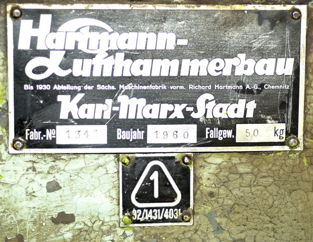

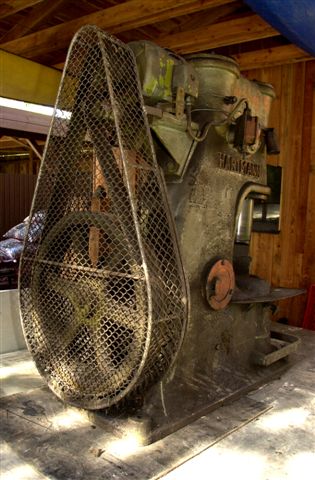

Hallo Jürgen,
kannst Du mir mitteilen was Für ein Baujahr Dein Lufthammer hat. Wo waren bei Deinem Hammer die Schwachstellen bzw. was musstest Du erneuern? Ich habe mir gestern einen 50 Kg Hartmannhammer, BJ. 1960 aus Magdeburg abgeholt. Auf dem ersten Blick müssen bei mir der Flachriemen und das Antriebsgummi für die Ölpumpe, sowie einige Dichtungen an den Öl-Einstellschrauben erneuert werden. Bei Bedarf kann ich gerne mal ein paar Bilder senden.
Gruß Uwe

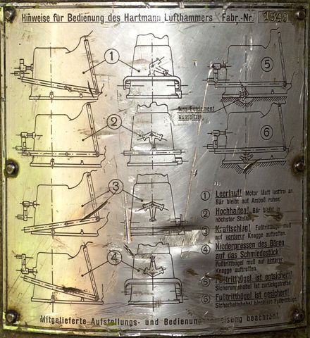

ich habe immer mal wieder Anzeigen geschaltet und mit etwas Gedult hat es dann auch geklapt. Leider konnte ich den Hammer noch nicht testen, Kabeldiebe haben die Zuleitung gekappt. Eine Anleitung für die einzelnen Hammereinstellungen über Fussbügel ist auch dabei. Wenn mir jemand die Bilder hochläd stelle ich ein paar zur verfügung, bitte emailadresse angeben. (Falls Interesse da ist.)
Gruß Uwe

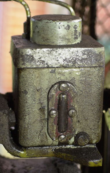

Deine Fragen:
Mich würde besonders interessieren ob ich vorher die Dichtungen an der Ölpumpe und den Ventilen (Bild mit der Blechdose) erneuern soll?
Ölpumpe hat eine intakte Dichtung, lassen !!! Die Rückschlagventile am Zylinder einfach zerlegen ( Achtung die Kugeln exakt so einsetzen wie zuvor ) und eine Papierdichtung beilegen, dass volles Drehmoment bei gleicher Einbauposition vorliegt.
Sind diese Ventile zum Steuern der Ölmenge oder muss die Abgabemenge an der Pumpe eingestellt werden?
Siehe oben, die Funktion wird beim Zerlegen klar, voll auf Durchlass einstellen, dann an der Pumpe die Fördermenge einstellen.
Innerhalb der Pumpe befindet sich eine Drehscheibe, an dieser befinden sich oberhalb zwei Schrauben.
Damit stellst Du die Fördermenge ein.
Wo bekomme ich die Antriebsriemen für Schwungrad und Pumpe her?
Pumpe: Von einer alten Nähmaschine, vom Sattler eine Rundriemen.
Sollte der Hammer über eine Stern-Dreieck-Schaltung gestartet werden?
Ja, beim 50 kg mit Flachriemen wirken enorme Kräfte auf den Riemen, der sich bei direktem Schalten ins Netz nur unnötig längt.
Sanftanlauf ist da Riemen und Motorschonend.

ich möchte noch eine Anmerkung zum Punkt:
"Stern-Dreiecksumschaltung"
loswerden:
Wie man auf einem der Bilder eindeutig sieht, steht beim Dreick-Symbol 220 Volt, beim Sternsymbol 380 Volt.
Auf Seite 4 der Bedienungsanleitung (zumindest meine Version) steht auch eindeutig, dass nur bei der niedrigen Netzspannung (also 220Volt) eine Stern-Dreiecksumschaltung möglich ist.
Also in meinem Bundesland habe ich nur 380 (mittlerweile 400Volt) zur Verfügung. Da musste ich mir etwas komplett anderes einfallen lassen...
Wenn Interesse besteht gebe ich gerne Informationen über die Lösung "Stern-dreiecksumschaltung" weiter, aber es ist nicht ganz so einfach und bequem.
