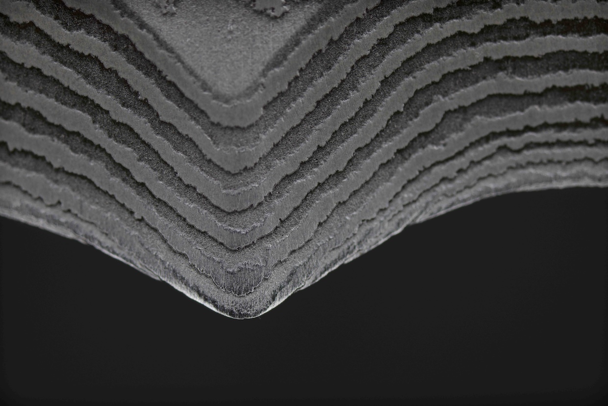

Ich habe vor einiger Zeit mal ein Bild von der Schneide eines Güde Brotmessers aus Balbach-Damast gemacht:
Man könnte sich jetzt einreden, dass durch die beiden unterschiedlichen Stähle (müsste auch 1.2842 / 1.5634 sein) an der Schneide eine Art Säge entsteht, die Vorteile beim Arbeiten in der Küche hat (Tomatenhaut etc.).
Es gibt ein sehr umfassendes Buch von Larrin Thomas dazu (Klick)
Auf dem Foto ahne ich kleine Vertiefungen an den Schweißstellen, Vertiefungen ähnlicher Größe aber auch in den homogenen Bereichen. Wenn Sägeeffekt, dann scheint dies also auch ohne Damast erreichbar zu sein.
Achtung, Polemik: reicht es nicht, ein Messer einfach schlecht zu schleifen, um ähnliche Effekte zu erzielen? Einfach grober Schliff, der viele Zacken stehen lässt? Schlechtes Entgraten, also raue Schneide mit Fetzen von Restgrat? Zu viel Druck mit groben Stein, also Defektschicht, die viele Mikroausbrüche produziert? 😉
Es muss ja nicht "schlecht" sein, um den gewünschten Effekt zu erzielen. Eine extrem polierte Schneide kann durchaus mal Problemchen mit einer Tomatenhaut bekommen. Gibt's einige Beiträge hier im Forum und entspricht auch meiner Erfahrung. Hört man beim Schleifen bei einem 2k Stein auf, bekommt man mit wenig Aufwand eine gute Gebrauchsschärfe, die genau den von dir beschriebenen Effekt einer "Mikrosäge" hat. Meine Frühstücksmesser ziehe ich deshalb gerne mal über einen Sieger Longlife, dann sind Tomaten oder Wurstpellen aller Art keine Gegner mehr. Natürlich ist jede "Mikrosäge" auch wieder ein Ansatzpunkt für Ausbrüche. Jede Medaille hat halt zwei Seiten.

Der Gedanke der längeren Schärfehaltung basiert hier ja nicht auf einem frisch schliffenen Zustand, sondern vielmehr auf einer Sägenbildung im Laufe der Nutzung durch unterschiedlichen Verschleiß der Grundstähle. Dabei spielt natürlich auch die Art des Damastes eine wesentliche Rolle. Ein Damast, der längs der Schneide eine sehr große Anzahl von Lagen, also Materialwechseln aufweist, hat hier theoretisch den größten Effekt. Der oben gezeigte Damast hat die Lagenwechsel ja eher entlang der Fase nach oben. Das bringt diesbezüglich nahezu gar nichts.
Vorteilhaft wäre eher sowas, wie Hier auf Wikipedia gezeigt.
Aber auch in so einem Falle wird die Wirkung eher marginal und für die Praxis nicht wirklich relevant sein.
