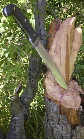

Hallo zusammen.

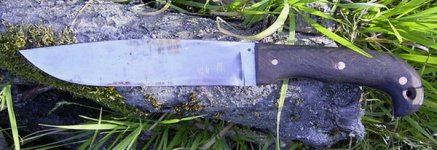

Für das Hammer-Inn am Wochende bei Markus habe ich eine Testklinge geschmiedet.
Die Klinge wurde aus 50mm Rundstahl C60 in Form geschmiedet.
Länge der Klinge 210mm
Höhe 42mm
Stärke 4,3mm
Die Klinge hat einen balligen Schliff bis zum Klingenrücken.
Sie ist selektiv gehärtet (mit Lehmmantel).
Für die bessere Handhabe bei den diversen Tests habe ich zwei Griffschalen aus Wenge aufgenietet.
Tests in der Werkstatt:
1. Nagelt
2. Schlägt zehn mm Baustahl rund durch, ohne Ausbrüche.
3. Schlagtests in Nadelholzbalken.
4. Unterarm rasieren.

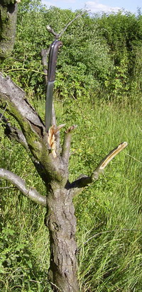

Test in freier Wildbahn:
Pflaumenbaum, schon einige Jahre tot, umhacken. Der Stamm ist seeehr fest und dicht, also echtes Hartholz.

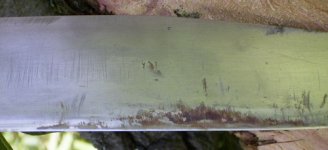

Nach dem Fällen rasierte die Schneide noch recht gut, und weisst keine Beschädigung auf --- siehe Bilder.
Ich freu mich auf Eure Kommentare.
Uli

Das "Vogelkopf" Griffende ist für ein Haumesser ideal, denke ich.
Wäre eine etwas stärkere Klinge nicht besser gewesen, gerade weil die für ein Haumesser je recht kurz ist ?
Aber mal ehrlich, wäre die Motorsäge nicht einfacher gewesen ? :p
Ja, ...
ich weis, einfacher schon, aber es hätte nicht so viel spaß gemacht.
Warum? Wozu?
Ich denke, die Leistung des Messers spricht für sich .... Was wird durch eine stärkere Klinge erreicht? Eigentlich nur ein Verschlechterung der Geometrie, weil der Winkel zwangsläufig größer wird, oder? Und das ~ 4mm ausreichen, hat der Test doch bewiesen.

Der Hauer wiegt 490 Gramm, und wie schon gesagt wurde die Klingenstärke ist völlig ausreichend.
Eine stärkere Klinge würde auch eine schlechtere Klingengeometrie bedeuten und dadurch immer schlechter durch das zu trennende Material laufen.
Durch den abgekröpften Griff liegt er sehr gut beim Arbeiten in der Hand und kann beim schlagen nicht wegrutschen, um noch mehr Schwung zu bekommen kann man ihn auch sehr weit hinten mit drei Fingern greifen.
Ich bin sehr zufrieden mit der Leistung der Klinge und bin gespannt wie sie beim Biegetest abschneidet.
Gefragt sind 90° mit max 30% Bruch, meine Erwartung ist zwei mal auf 90° ohne Bruch.
Wir werden es am Wochenende bei Markus erleben.

Das Wochenende bei Markus war nicht nur sehr schön, sonder auch erfolgreich.
Die Bilder sind von Rolf Hatterscheid der auch den "German Bladesmithtest" mit organisiert und geleitet hat. An dieser Stelle nochmals danke Rolf.
Aufgabe 1: ein freihängendes 1 zölliges Hanfseil ca 15cm vom Ende abzuschlagen.
Aufgabe 2:
2 Balken 5 x10 cm durchschlagen und danach noch Haare rasieren können
Aufgabe 3:
Bruchtest der Klinge, biegen auf 90° es darf max 1/3 der Klinge einreißen oder brechen.
Das Haumesser hat alle Aufgaben super erfüllt, beim Biegeversuch sind keine Ausbrüche oder Risse entstanden. Danach habe ich die Klinge wieder gerade gebogen und benutze sie jetzt wozu ich sie gebaut habe.
