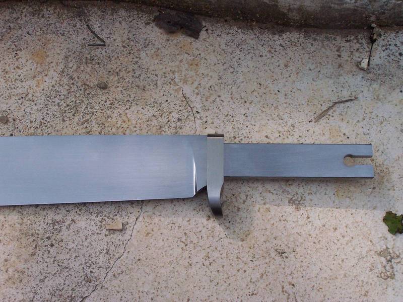

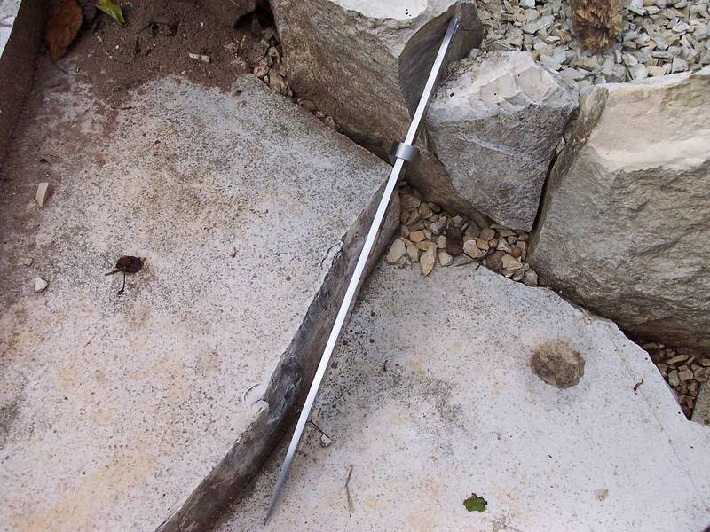

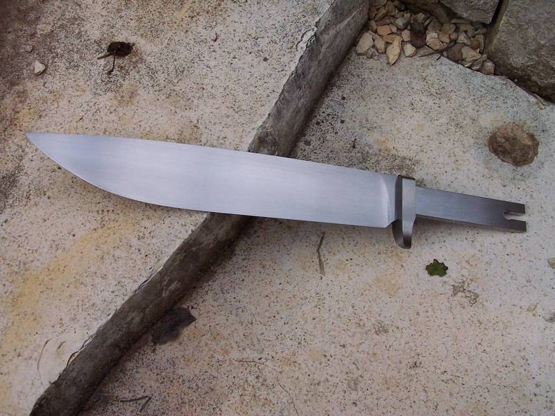

Moin!
Kleines Haumesser nach Vorgabe.
Klinge: 600 lagen Damast von J.P. Stienen 270 mm lang, 47 mm hoch, 5,1 mm stark, leicht balliger Schliff
Parierelement und Abschlussknebel: Titan federhart aus 40 mm Rundmaterial
Griff: fertigt Kunde selbst aus Leder und Fiberscheiben, dann gibt es auch Fotos vom fertigen Teil
... da bin ich mal auf`s Endergebnis gespannt ... sieht schon vielversprechend aus ... :steirer:
Hallo Peter, der Kunde fertigt den Griff aus Scheiben vor, wenn das Teil mit Fiber und Lederscheiben versehen, verklebt und verschraubt bei mir ist und ich den Griff in Form geschliffen und poliert habe, dann gibt es neue Bilder.

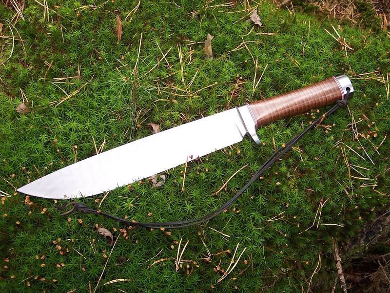

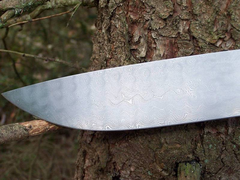

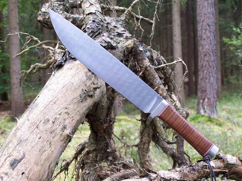

Whow!
Das Haumesser ist der blanke Wahnsinn!
Traumhafte Klinge und ein aufwändiger, schöner Griff!
Da finde ich nichts zu kritteln, außer, das es nicht meins ist.
Gruß, Peter
... Peter`s Kommentar ist nichts hinzuzufügen ... :staun: ... sehr beeindruckend ... beeindruckend schön ... :super:
Den Rohling hatte ich ja schon in der Hand - das fertige Messer
aber ist noch viel imposanter - Klasse Teil :super:
Gruß Eckhard
Vielen Dank für Eure Antworten. Ich war mir nicht sicher, wie das Teil hier ankommt, da ihr ja auch mehr Folder von mir gewohnt seid, aber ich könnte mich mit sollchen Sachen anfreunden und ab und an Eins bauen. Schaun wir mal.

Ein wirklich schönes Teil!
Endlich mal ein "Steckangelkonstruktion" der ich ohne weiteres trauen würde...
Und die Dimensionierung fällt bei mir noch locker unter EDC!
Mit der richtigen Scheide trägt das Teil nicht mal auf.

Sehr schön geworden und trotz der Größe immer noch ein harmonisches Gesamtwerk.
Mir ist noch aufgefallen, dass das Parierelement auf den ersten Bildern gerade zur Längsachse sitzt, auf den letzen Bildern scheint es sich aber im unteren Bereich etwas zur Klingenspitze zu neigen oder täuscht das nur?
Viele Grüße
Hilmar
@ less
Wenn das Teil bei Dir als EDC durchkommt, was würde dann für Dich ein richtig grosses Teil sein?
@ paaapi
Das täuscht nur. Das Parier sitzt sauber und gerade.
