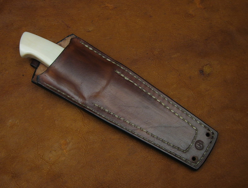

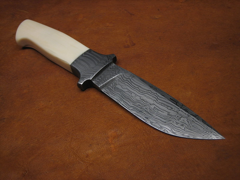

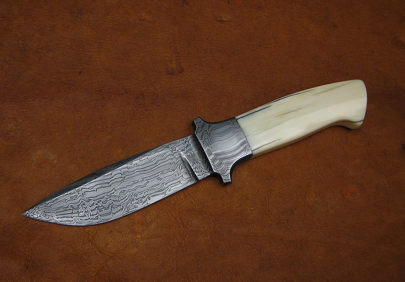

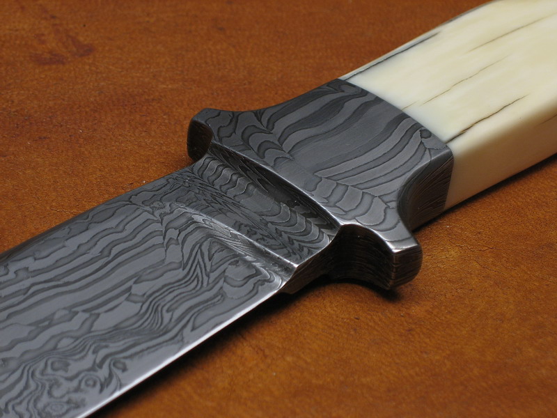

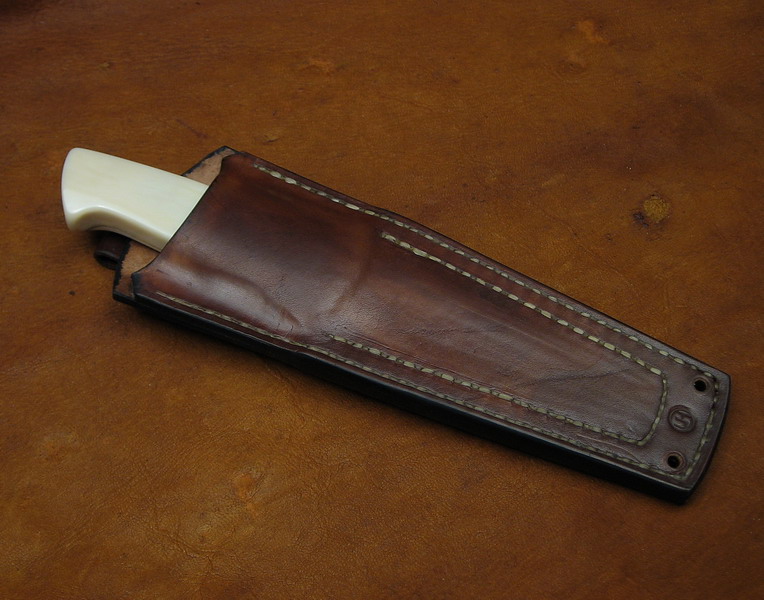

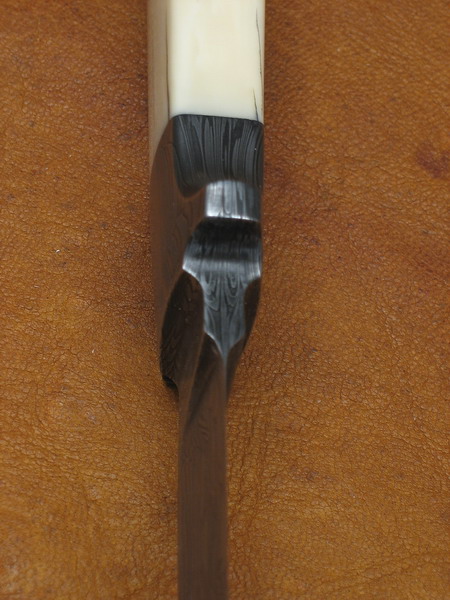

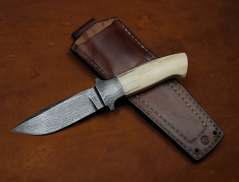

Ich wollte ein Messer bauen welches nur aus zwei Teilen besteht, dieses kam dabei raus.
Hochkant geschmiedeter grober Damast aus 3 Stählen mit altem Nilpferdzahn.
Der Erl ist 13X8mm stark und konisch, das Loch im Griffmaterial ist ebenfalls rechteckig konisch.
Klingenlänge: 117mm
Klingenstärke: 4,9mm
GHesamtlänge: 237mm
Preis: Auf Anfrage
VERKAUFT DANKE
Klingenlänge: 117mm
GHesamtlänge: 237mm
Preis: Auf Anfrage
VERKAUFT DANKE
