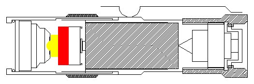

Was haltet ihr von der Idee, dass ich mir von meinem früheren Goldschmiedelehrer ein bisschen Silber geben lasse und daraus einen Heatsink in der Größe eines Kupferheatsinks bastele? die Wärmeabfuhr müsste doch drei- viermal so gut sein... dann dürfte es doch schon viel einfacher werden, eine P7 in einem kleineren Gehäuse (jetzt unabhängig von Akkukapazität ect.) zu betreiben.. oder?!?

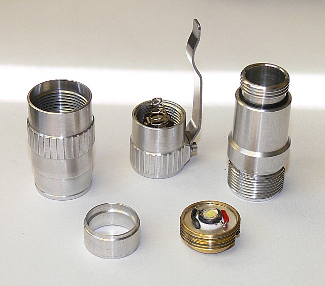

Silber als guter Wärmeleiter macht bei höheren Leistungen und kompakter Bauweise schon Sinn.
Außerdem läßt es sich leichter bearbeiten als Kupfer.
Ich verwende Silber nur an thermisch hoch belasteten Stellen.
Beispielsweise für die Platte unter der Led (rot in der Schemazeichnung).
Der Rest des Treibergehäuses besteht aus Messing.

@ Energie: cool, du baust deine Lampen so richtig komplett selber? Oder wirkt das nur so? ;)
