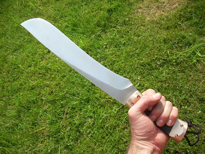

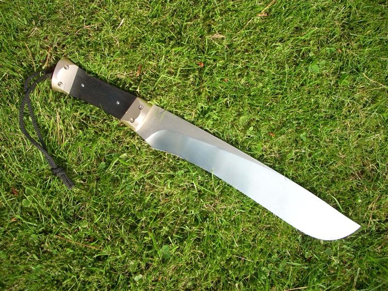

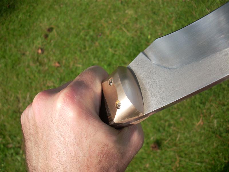

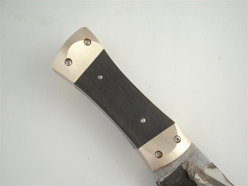

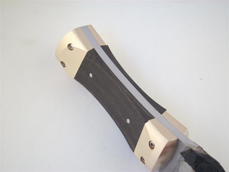

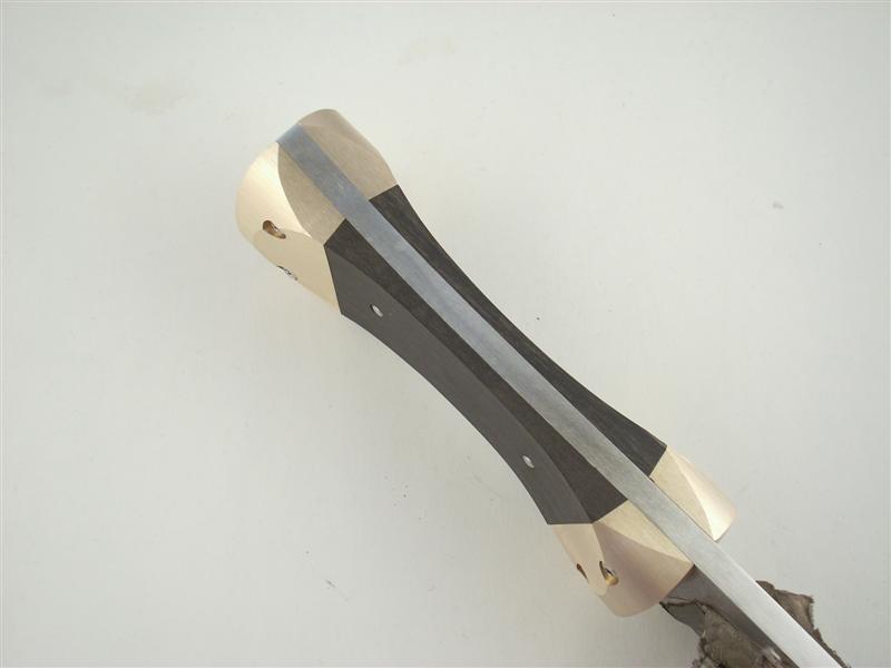

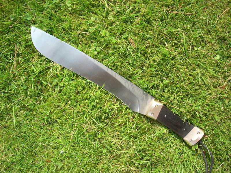

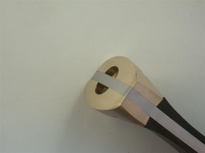

7 mm SB1, Monturen aus RG7 (Rotguss) mit Griffschalen aus Ebenholz.
Die Fotos sind in der Mittagssonne aufgenommen, selbstverständlich liefere ich noch welche bei Abenddämmerung, Morgengrauen und auch in völliger Dunkelheit nach... oder lieber ein paar Detailaufnahmen?

Hi Nils
Man da geht es doch irgendwie voll auf die "Endzeit" zu... voll fett das Teil !!! Dabei natürlich mal wieder absolut sauber gemacht.
Ich überlege gerade wie daran wohl ein D- Guard aussehen würde. Ich glaube das hätte auch gepasst....
Viele Grüß, Ulli
Moin,
in fertig isses ja noch viel schöner!
Sehr cooles Ding, der Klingenschwung gefällt mir hervorragend.
Dann können die Zombies ja kommen :teuflisch
Feine Grüße,
Gunther
Edit: Bitte mehr Nebel-Fotos.
Hallo Nils
das ist wirklich "Schwermetall" .
Stimmt die Klingenlinie ist klasse und eine tolle Verarbeitung , wie immer .
Gruß aus dem Neckartal ... Norbert
Wie hieß der Galier noch schnell aus dem kleinen Dorf?....HAUDRAUFWIENIX!...:super:
Dizzy
Übrigens hatte ich mich mit dem Gewicht vertan, das sind keine 1,2 Kilo, sondern bloß 1165 Gramm! Bei 46 cm Länge und 32 cm gesetzeskonformer Klinge, wenn man sie den zu Hause lässt aber durchaus vertretbar.
Übrigens sind die Griffteile nicht verklebt, die Griffschalen halten durch die Schwalbenschwanzpassung zwischen den verschraubten Bronzestücken. Ich mach nochmal Bilder in teilmontiertem Zustand, sobald der Nebel sich etwas verzogen hat.
Versprochen...
Geiles Teil.....
Gefällt mir, hat sowas kompromissloses und brachiales an sich.....
Weiter so :)
Hallo
Wie, nur 1165 Gramm? Hast Du eine neue Küchenwaage?
Aber sieht schon heftig gut aus, der kleine Racker.
Gruß Andree

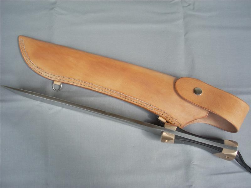

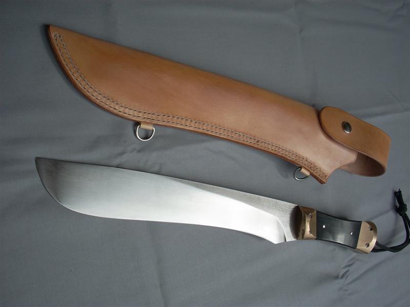

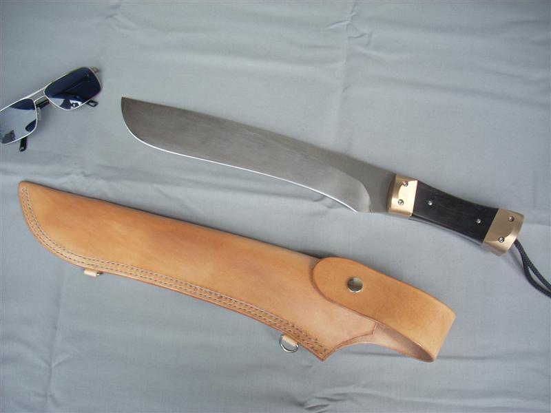

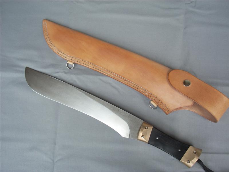

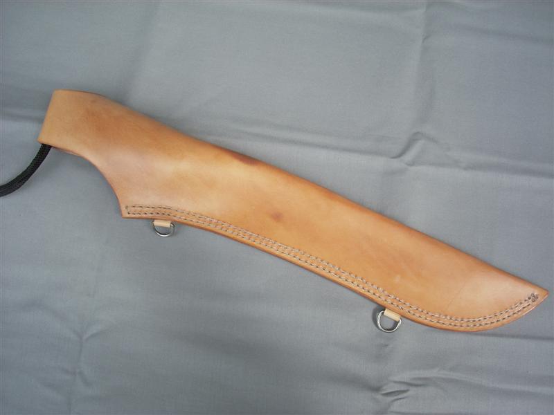

Und jetzt mit Lederhöschen vom Feinsten!
:applause::applause::applause:

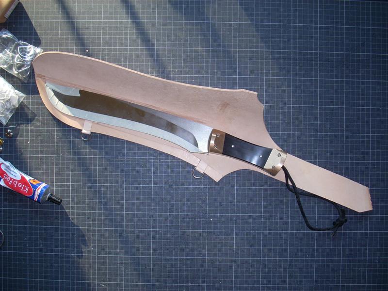

Es sollte eine Tasche werden, die man in den Rucksack stecken kann. So ein EDC muss schließlich immer am Mann sein. die D-Ringe dienen optional zum verzurren, allerdings glaube ich nicht, dass es besonders bequem ist, wenn die 1,2 kg außen am Rucksack baumeln.
Schweren Herzens habe ich die Griffteile auf Wunsch dann doch verklebt.
@Gerd:
Ich wünsche dir viel Spass mit deinem neuen Männerspielzeug!
