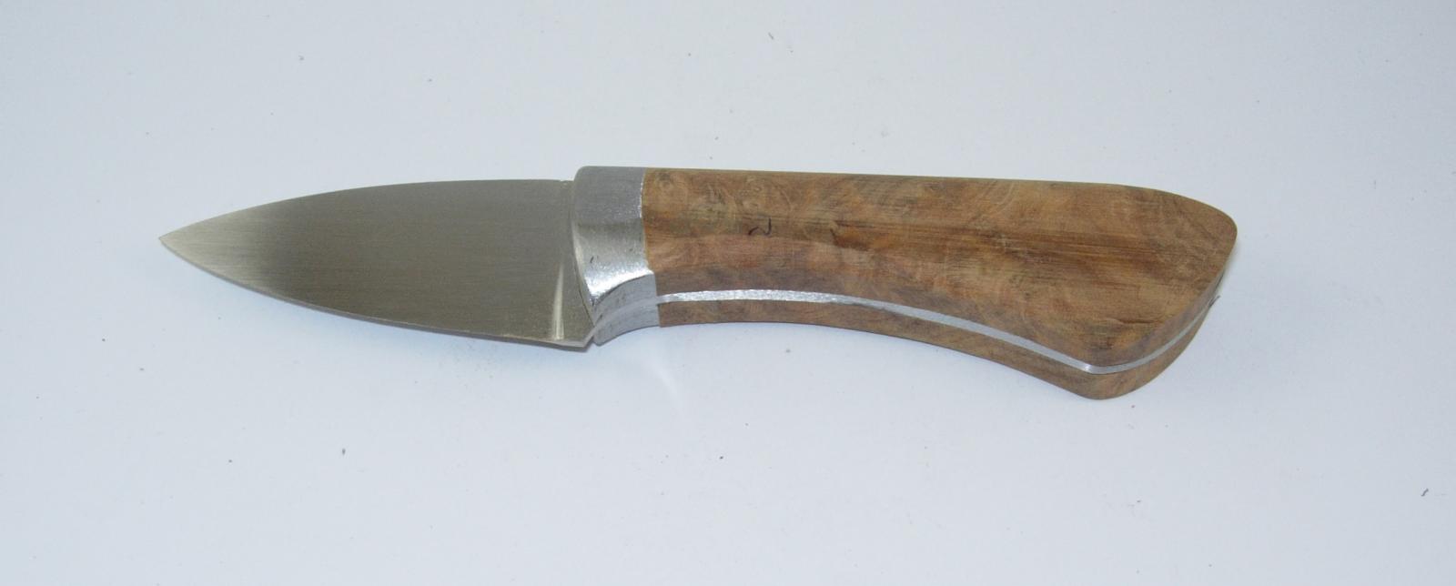

Jetzt fange ich auch mal an.
Nachdem mir am Montagabend mein Entwurf nicht mehr gefiel musste ein neuer Entwurf her.
Nach erneuten 10 Holzmodellen ist das Pummelchen entstanden:
Tut mir jetzt leid für die Bayern-Fans, aber das ist nun mal die Startseite von Spiegel-Online im Moment.

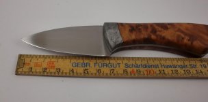

Nun ein paar Daten zum Messer:
Gesamtlänge: 168 mm
Klingenlänge: bis Griffanfang 68 mm
Klingenstärke: 3,0 mm
Stahl: der gute SB1
Bauart: Flacherl
Griffmaterial: Palisander-ostindisch
Griffbefestigung: ca. 5 unsichtbare 2 mm Edelstahlstifte
Unsichtbare Befestigung für Lederbändel
Morgen geht es weiter mit der Fertigung.

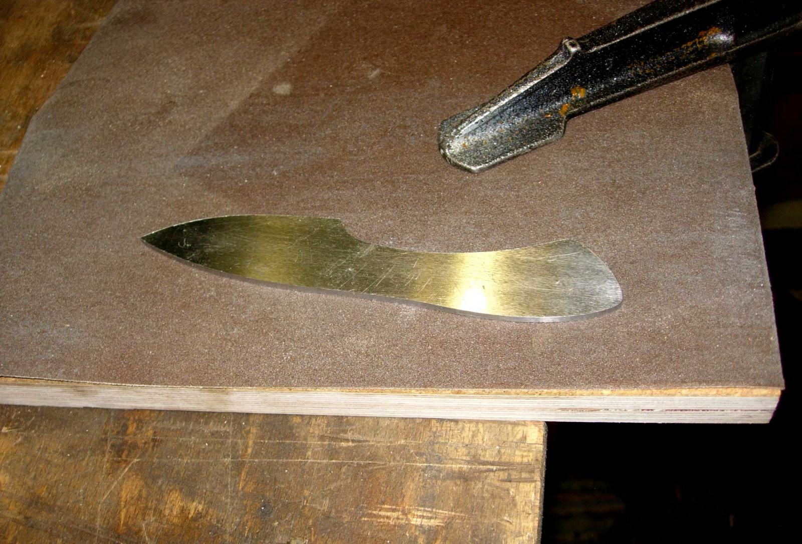

Für die grobe Form bleibt nur die Handarbeit:

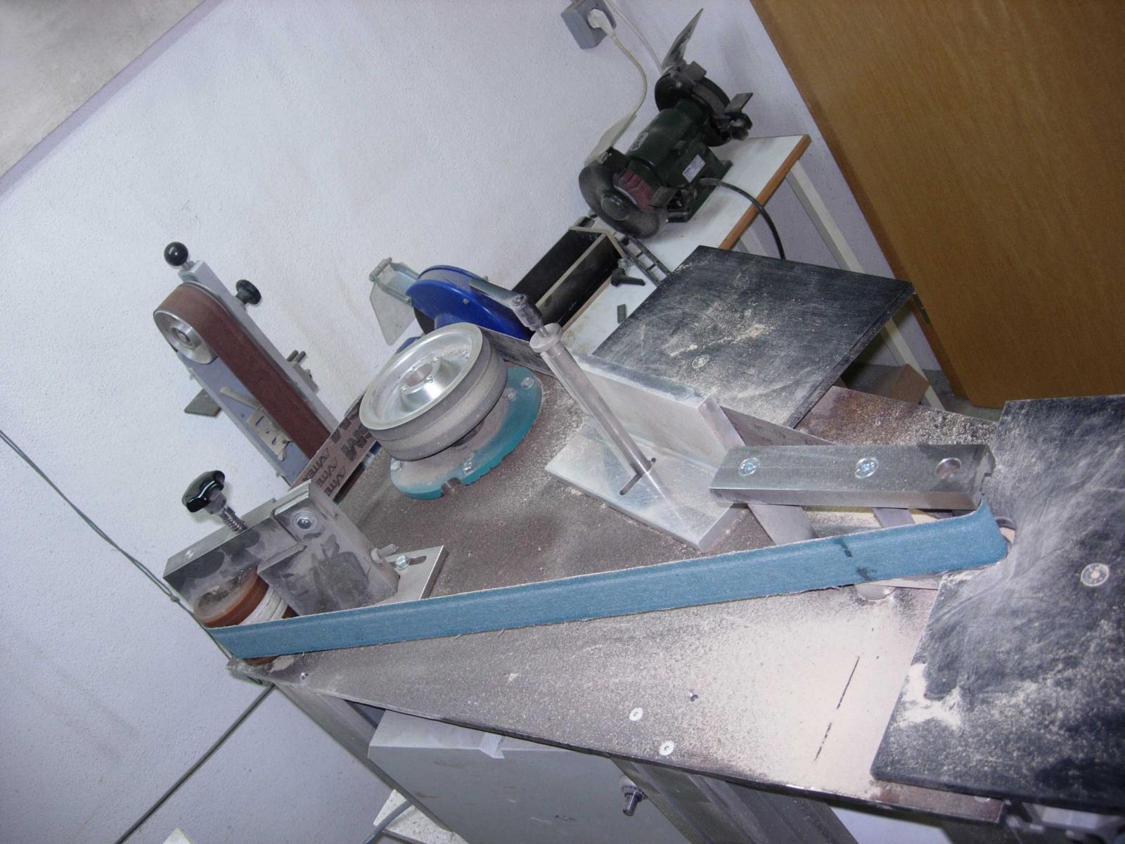

Das ist dann der "leichtere Teil". Und da es ja auch darum geht, was bei den Leuten so in der Werkstatt rumsteht auch ein paar Maschinenbilder.
Bild-14_W.jpg Bild-13_W.jpg Bild-12_W.jpg Bild-11_W.jpg Bild-10_W.jpg Bild-9_W.jpg Bild-8_W.jpg Bild-15_W.jpg
Das Schlussbild, die äußere Form ist fertig:

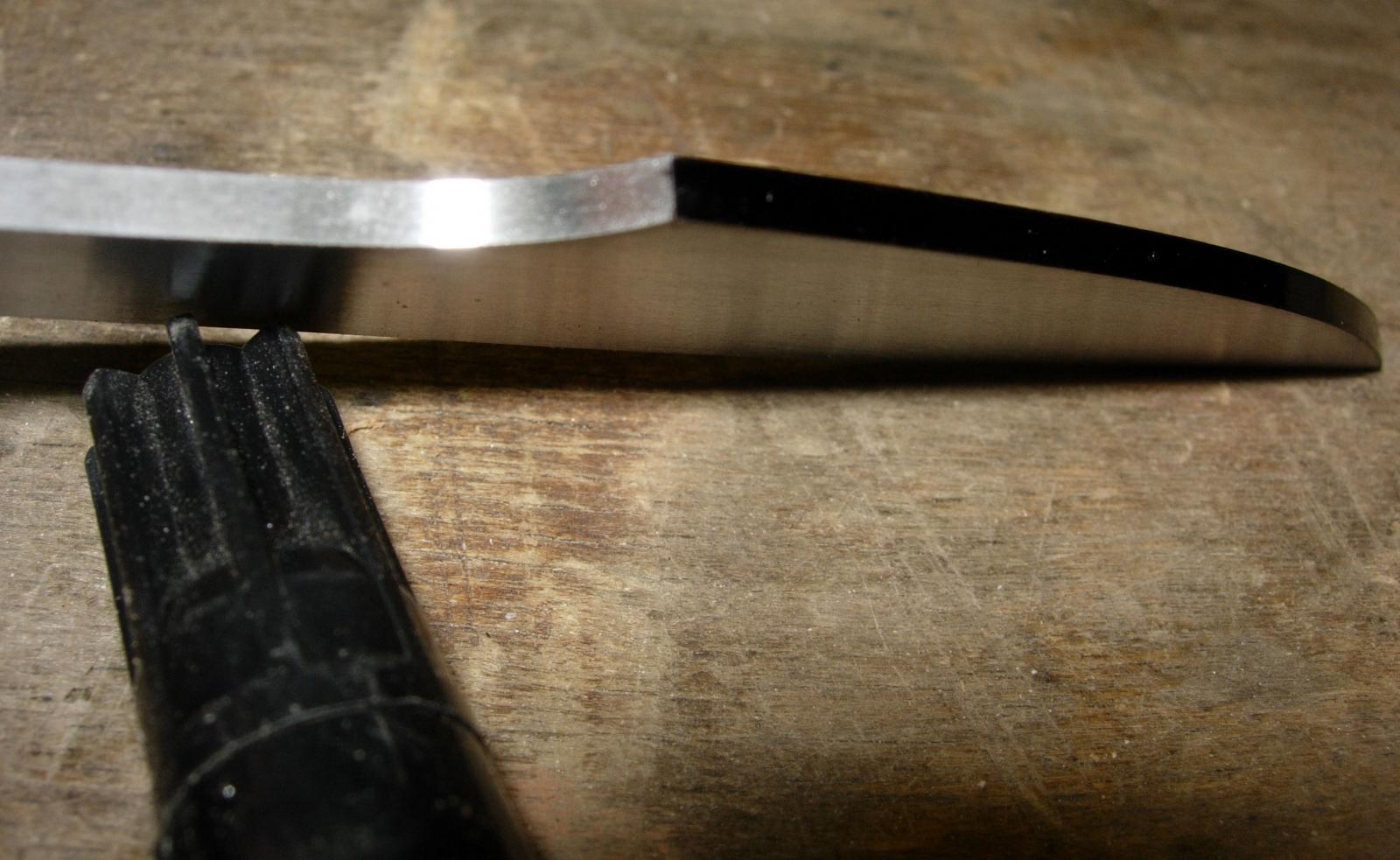

Bei kleinen Klingen schleife ich inzwischen freihand.
So soll er fertig aussehen:
Jetzt ist grob vorgeschliffen. Das feinschleifen mit einem neuen 180er Band mache ich morgen.
Die Konzentration ist nicht mehr gut genug dafür. :hmpf:
Herbert
The show will go on.
Beim grob vorschleifen war ich etwas zu euphorisch und musste dafür nochmal beide Flächen um 1 bis 2 Zentel nachschleifen.

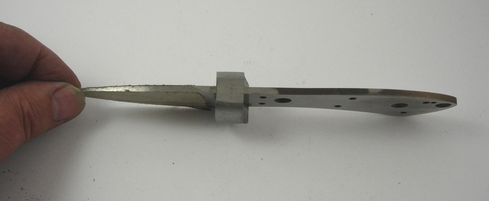

Eigentlich dachte ich ja ich bekomme die Klinge freihand geschliffen, war aber leider nicht so schön.
Dann habe ich halt doch zur Vorrichtung gegriffen.
Das Endergebnis war dann ganz in Ordnung. Genug für heute.

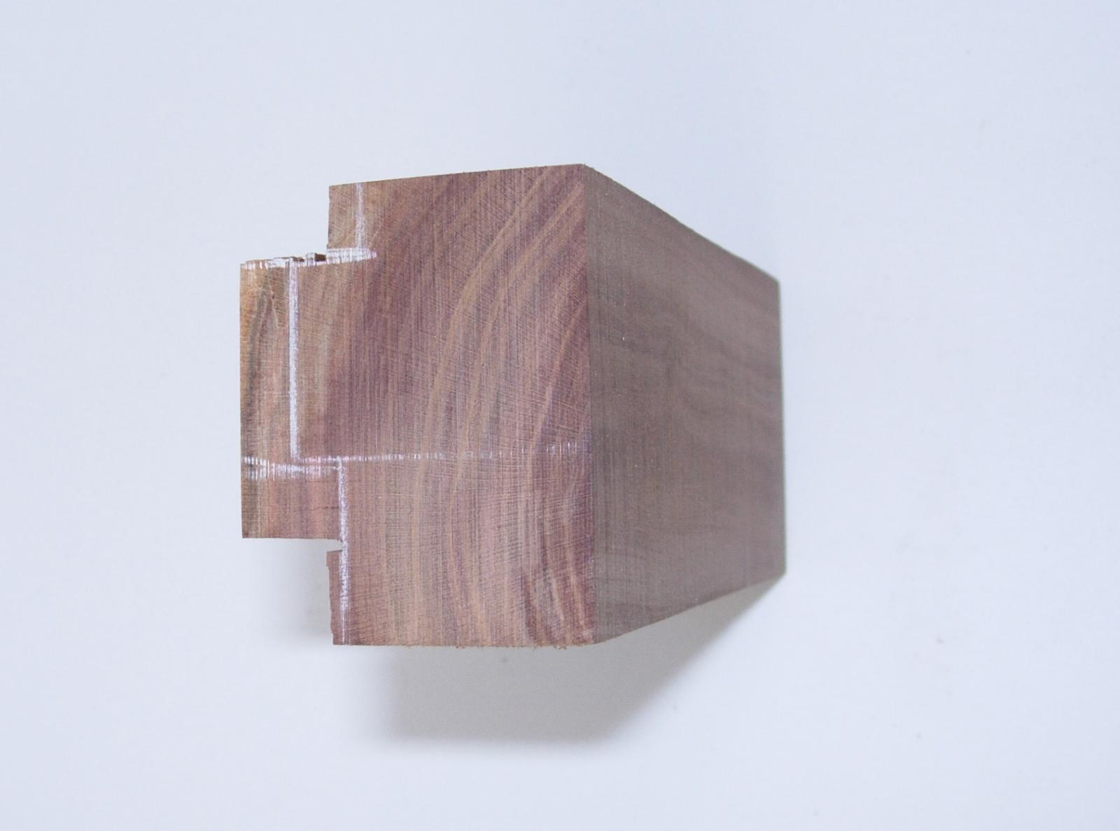

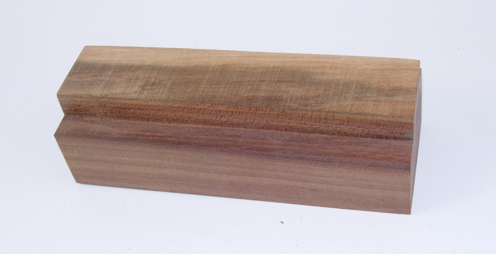

Also habe ich mal mit dem Griffholz weitergemacht.
Das ausgesuchte Holz und das Werkzeug (selbstgebaut) zum Auftrennen.
Bild-32_W.jpg Bild-33_W.jpg Bild-34_W.jpg Bild-35_W.jpg Bild-36_W.jpg Bild-37_W.jpg
Und dann kam das raus:
So leider nicht zu verwenden, also ein anderes Stück Holz geholt.
das ist Apfelholz:

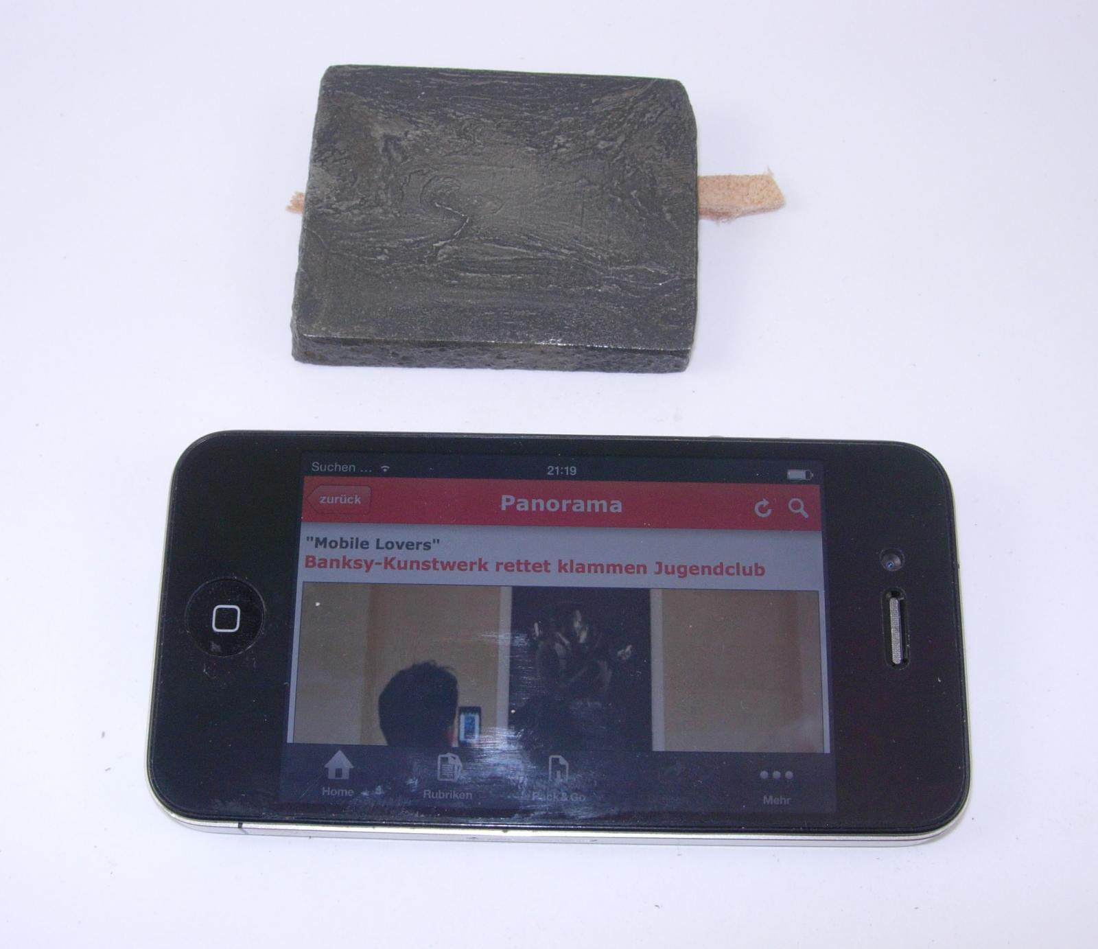

Steter Tropfen höhlt den Stein:
Fein geschliffen und gewässert:
Wieder auseinandergebaut, da die Puddeleisen-Backen nun erst mal ein Säurebad nehmen.
In 3 Stunden sollte dann etwas zu sehen sein.
Bilder davon gibt es dann morgen.
Herbert
Jetzt wird es lang am eng.
Vorgestern klappte das aetzen gar nicht. Heute neue Säure geholt und wieder versucht. Nach drei Stunden einen Hauch angeaetzt ich könnte ....
Nun bleiben die beiden Backen wieder über Nacht in der Säure. Mal schauen was bis morgen passiert.
Deshalb gibt es heute auch keine Bilder. Obwohl ein Start Bild habe ich schon gemacht. Vielleicht morgen.
Herbert

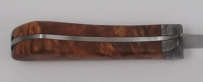

Nun der Schluss:
Nachdem das ätzen auch beim zweiten Versuch nicht geklappt hat:
Bild vom Abend:
Bild vom nächsten Morgen:
So gehts weiter:
Geschafft:
Das hat auf der einen Seite richtig Spaß gemacht, auf der anderen Seite habe ich einiges gelernt, wo ich nicht dachte, dass mir das noch passieren kann.
