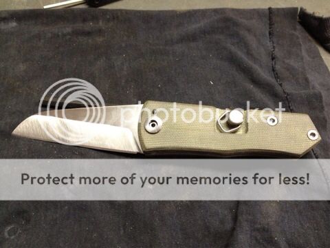

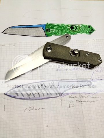

habe gestern diesen Friction Folder fertig bekommen.
Materialien:
- Böhler Stahl
- Titan
- Micarta
Das Messer (Kunden Auftrag) ist ein Camping Higonokami.
Gewünscht war eine Arretier Schraube um das Messer
richtig fest zu machen.
Gruß Dirk

ja danke das Messer ist in seiner Ausführung Kreuz Solide
geworden. Die Achse ist ebenso aus Titan.
Kettenblatt Schrauben Mutter mit Innen Gewinde versehen
Und die Achse aus dem vollen gedreht. Ich habe noch ein
Innensechskant in die Achse gepresst.
Gruß Dirk
