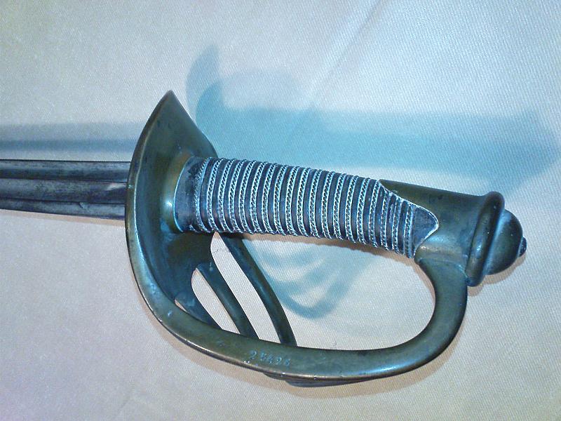

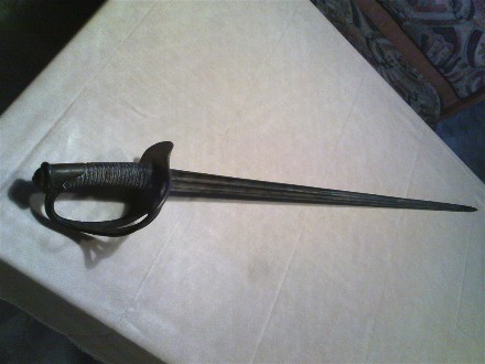

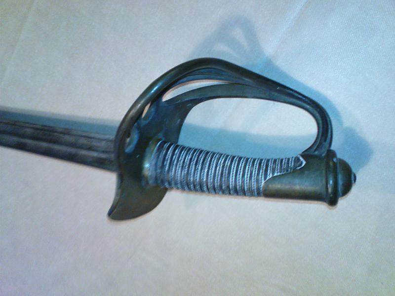

Hallo ins Forum!
Nun habe ich auch ein Erbstück und kenn mich nicht aus.
Kurz zur Geschichte des Degens. Ich habe ihn von meinem verstorbenen Onkel erhalten. Der Degen gehörte seinem Vater und "angeblich" kam dieser damit aus dem 1. Weltkrieg nach Hause.
Vielleicht kann mir ja jemand sagen was und ob der Degen was Wert wäre. Ich möchte das Teil nicht verkaufen, würde nur gerne wissen um was es sich bei meinem Erbstück handelt.
Vielen Dank schonmal für eure Hilfe!!!:super:
Gruß, Matthias

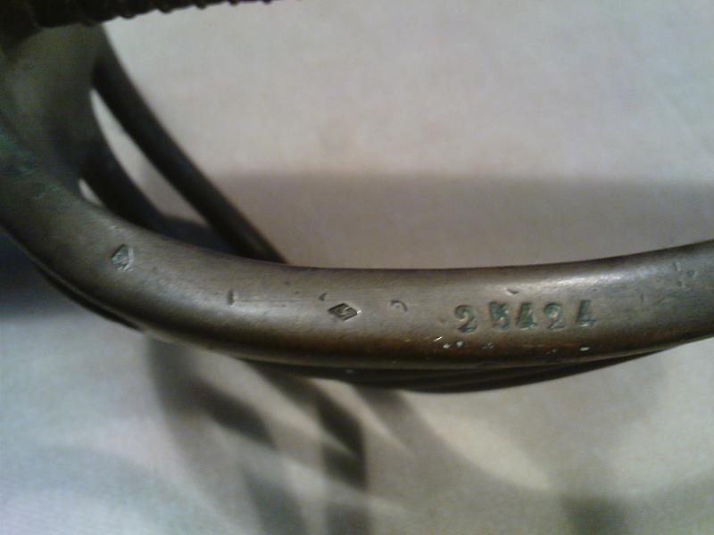

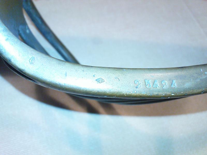

Ich fürchte die Stempelung an der Montur ist die "Inventarnummer".
Sind sonst keine Stempel vorhanden?
Der Degen :confused: scheint ein "Aushilfssäbel" aus dem 1.WK zu sein.
Leider hab ich keine gefunden. Auf dem helleren Bild vom Griff ist eine kleine Raute mit einem geschwungenen "S" drin. Vielleicht hilft diese Information.
Hmm, aber die Form eines Säbels hat er doch eher nicht, oder?
Der Griff scheint identisch zu sein.
Vielleicht kennt ja einer so ein Teil und kann mir noch Infos dazu geben:lach:

hier haben wir es mit einem französischen Pallasch für Dragoner M 1854 zu tun. Entsprechende Daten könnten/sollten sich auf dem Klingenrücken eingraviert befinden.
Gruß,
Thomas
Hallo Thomas!
Vielen Dank schonmal für deine Hilfe!
Hast Recht, auf dem Klingenrücken ist wirklich noch eine Gravur- allerdings sehr schwer zu entziffern. Gut lesbar sind die Zahlen 1874 (in der Mitte der gesamten Gravur) und 1854 (Ende Gravur).
Kannst du auch mal eine Einschätzung zwecks des Wertes machen? Würde mich einfach interessieren.
Gruß, Matthias
Hallo Matthias,
die erstgenannte Zahl ist das Herstelljahr, die andere das Modelljahr. Ganz vorn steht der Hersteller und der Ort, meist beginnend mit "Manufacture d' Armes...", oft nicht ausgeschrieben, sondern abgekürzt.
Einen Wert weiß ich nicht, aber würde man diesen Pallasch verkaufen, sind Preise zwischen 200 und 600 EUR möglich, je nach Zustand, Angebot und Nachfrage.
Hat der Pallasch eine Scheide? Die Erhaltung scheint mäßig. Selten sind die Pallasche nicht, aber im ausgezeichneten Erhaltungszustand recht beliebt.
Gruß,
Thomas

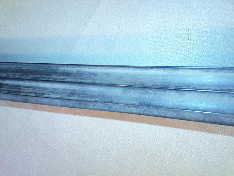

Eine Scheide ist leider nicht vorhanden. Der Zustand ist wirklich mäßig, aber nicht relevant.
Ne andere Frage, würde es dem "Wert" schaden wenn man ihn komplett polieren würde? Oder sollte sowas wieder ein Fachmann machen?
Gruß, Matthias
Aus der Sicht eines Sammler alter Blankwaffen, ist ein poliertes Stück wertlos. Ich habe "fachmännisch" polierte Blankwaffen gesehen, grausig. Der Wert für Sammler würde gen Null gehen.
Von losen Anhaftungen befreit und mit Öl "konserviert" ist so ein Stück am attraktivsten. Ist ja auch schon 140 Jahr alt.
